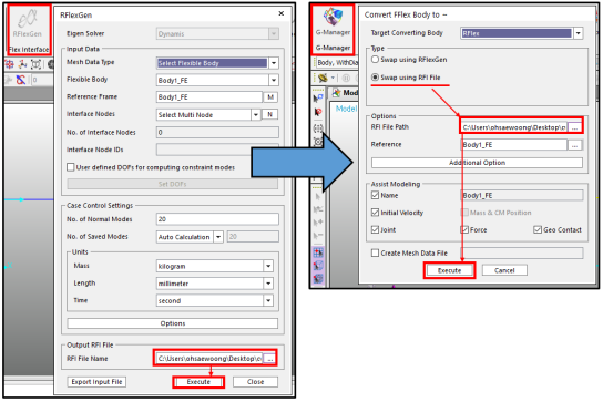

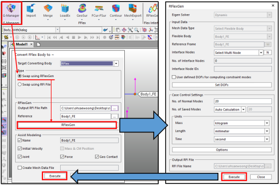

如果将Target Body设置为RFlex,则可以选择是使用RFlexGen还是使用以前创建的rfi文件进行转换。如果rfi文件不可用,请选择“Swap using RFlexGen”,然后单击G-Manager窗口中的“RFlexGen”按钮运行RFlexGen。单击“Execute”按钮创建rfi文件后,将返回到“G-Manager”窗口。G-Manager窗口中的“Execute”按钮将先前选择的FFlex主体转换为RFlex主体。
Swap using RFI file
技术小贴士:如何使用RFlexGen将Beam单元转为RFlex体的图5
如果用户已经使用RFlexGen创建了一个rfi文件,或者有现成的rfi文件。请选择“Swap using RFI file”选项,单击“Execute”按钮,可以完成到RFlex体的转换。

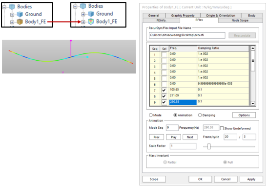

转换完成后,用户可以看到DataBase窗口中的图标形状发生了变化,如图所示。
此外,用户可以在“Properties”窗口中查看每个模态的频率和振型。
