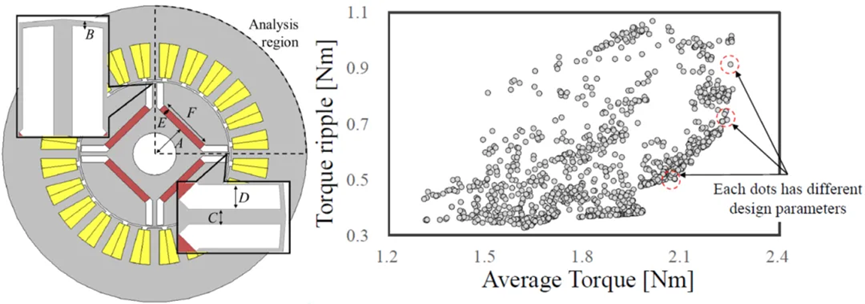

在不同的形状参数下,电机的平均扭矩和扭矩波动会有所不同。电机的设计优化过程就是平衡电机的平均扭矩和扭矩波动,得到帕累托前沿曲线。
ODYSSEE加速电机仿真优化的图4
图3.左:电机磁场仿真模型;右:不同设计参数下电机的平均扭矩和扭矩波动
针对上述设计优化问题,可以使用典型的遗传算法进行参数寻优。在这种情况下,设计参数的取值由遗传算法决定,并进行优化,直到性能改进达到饱和。使用上述方法,需要FEM计算1200次,单次FEM计算时间为30秒,总计算时间为10小时。

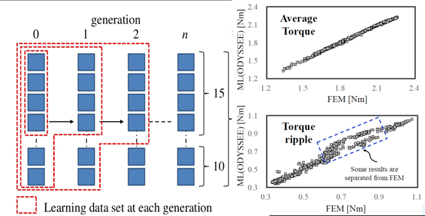

利用遗传算法进行有序优化过程时,最为耗时的为FEM计算。因此,本文利用少量FEM仿真结果数据,使用ODYSSEE构建降阶模型(ROM)来替代FEM,实现快速预测,从而减少FEM计算时间。
具体工作流程如下图所示:使用FEM仿真生成学习数据,采用遗传算法确定设计参数,搜索最优设计形状;重复上述过程,直到降阶模型和FEM的结果精度满足要求。此时,我们可以使用降阶模型来替换FEM来进行预测。
ODYSSEE加速电机仿真优化的图5
图4.左:遗传算法+机器学习工作流程;右:降阶模型和FEM结果对比
结果表明,利用400个FEM仿真结果进行模型训练,就能得到收敛的降阶模型,用于替代FEM仿真。因此,相对于单纯使用遗传算法的优化工作流程,引入ODYSSEE机器学习工具后,可以将FEM仿真数目由1200次减少到400次。
同时我们也关注到,对于扭矩波动的结果,也存在某些情况下降阶模型预测精度较低的情况。这是由于电芯材料的非线性行为导致的,可以通过改进优化流程来解决,即在帕累托前沿位置使用FEM计算结果,而在其他位置使用降阶模型来进行预测。

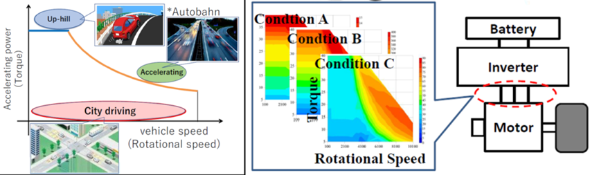

不同工作条件下电机性能快速预测

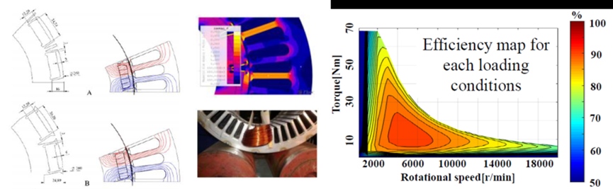

电动汽车的电机工作范围比较宽,为了更有效地驱动电机,需要在逆变器不同的输入电流条件下对其进行优化设计,因此要进行大量的磁场仿真分析。
ODYSSEE加速电机仿真优化的图6
图5.左:电动汽车工作范围;右:电机效率随输入电流和电机状态(转速和扭矩)而变化

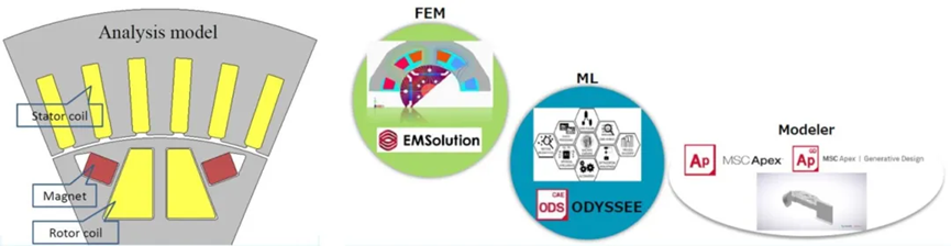

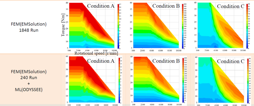

FEM仿真模型如下图所示。为了选择合适的电流条件,需要采用1848个FEM仿真结果进行优化,因此我们引入ODYSSEE的机器学习方法,想要降低仿真分析数量。建模工具采用MSC Apex,FEM仿真工具为EMSolution,机器学习软件为ODYSSEE。
ODYSSEE加速电机仿真优化的图7
图6.左:FEM仿真模型;右:分析流程及使用软件
我们使用240组FEM仿真结果进行机器学习模型的训练,构建高精度的降阶模型以替代FEM仿真分析。降阶模型预测结果与FEM结果对比如下,结果表明降阶模型预测结果与FEM结果几乎完全相同。
ODYSSEE加速电机仿真优化的图8
图7.上:FEM仿真结果;下:降阶模型预测结果

针对不同工作条件下的电机设计优化问题,使用ODYSSEE的机器学习方法,可以将FEM的次数减少约87.0%(1848→240次),并且具有较高的预测精度。
