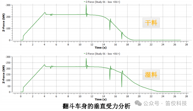

自卸卡车案例
模拟目标:研究不同的物料如何从自卸卡车卸料
Rocky DEM亮点:
• 独特的真实形状建模能力
• 使用粘性物性表征合适的流动性能
