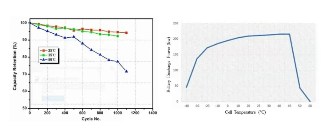

让我们先看一下下方两个曲线图
左图的横坐标是电池循环充放电次数,纵坐标是电池可用容量。可以看出,随着电池的充放电次数的增加,电池的可用容量是减少的,但是温度越高,电池的可用容量衰减越快。
右图的横坐标是电池工作温度,纵坐标是电池放电功率,可以看出从-40℃到0℃的温度区间内电池的放电功率急速上升,0℃到40℃电池的放电功率趋于平稳。而超过45℃时,电池包的放电功率会有一个极速下降。
由此可见,电池的工作需要一个适宜的温度。这也就是电池热管理系统存在的意义。

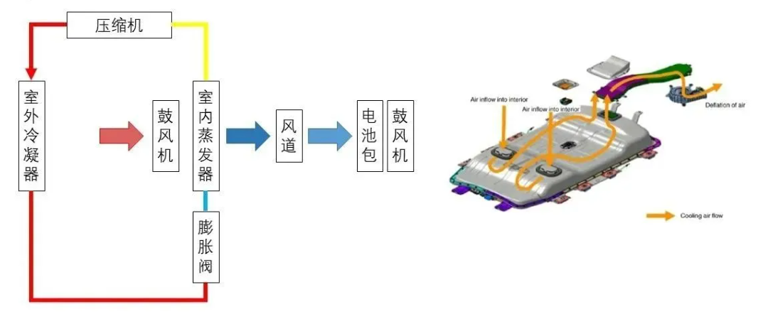

下方三张图片是不同的电池热管理系统展示图例
电池热管理风冷系统

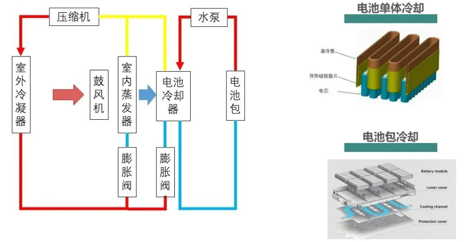

电池热管理液冷系统

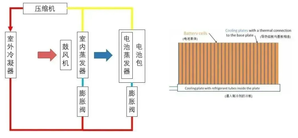

电池热管理直冷系统

热泵系统是一种利用制冷剂在封闭系统中循环流动,实现能量转移的高效热管理方案。该方案具有较高的能效比,但对系统密封性和制冷剂选择要求较高。
