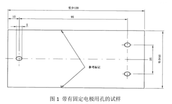

        用于高压漏电起痕试验的样品尺寸为120mm×50mm,推荐使用样品厚度6mm,试样应装有电极孔,具体样品尺寸如图1所示。每种材料至少试验5个样品。

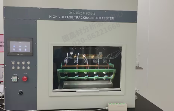

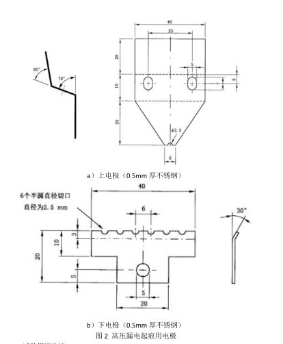

试验装置
高压漏电起痕试验装置包括试验电极、滴液装置、升压装置等。

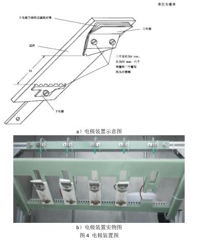

a) 试验电极
试验用电极分为上下电极,两电极间距为50mm,上下电极具体尺寸如图2所示。

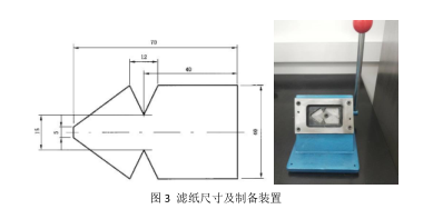

c) 试验用滤纸
试验用滤纸厚度为(0.2±0.02)mm,试验用滤纸尺寸及其制备装置如图3所示。每个电极需要8张滤纸。
d) 电极装置
样品、滤纸安装后电极装置及实物图如图4所示。

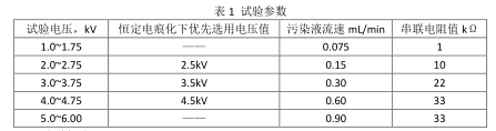

试验参数
        高压漏电起痕试验前需确认试验参数主要是试验电压值,污染液流速根据试验电压确认。试验电压污染液流速与串联电阻值的选择参考表1所示。
