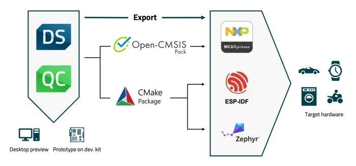

使用第三方构建工具加快工作流程
qmlprojectexporter工具已更新了新的导出选项,使得可以从Qt for MCUs项目创建自带的CMSIS-Pack和CMake包。
虽然Qt Creator提供了一个现成的环境来使用Qt for MCUs构建应用程序(尤其适合在评估板上进行原型设计或使用桌面模拟器开发GUI),但许多用户在为最终目标设备开发完整应用程序时,会使用其他嵌入式IDE或构建系统。为了简化这个工作流程,我们在Qt工具中添加了导出选项,以生成可以导入其他项目的包,例如用于NXP MCUXpresso IDE、Zephyr或 ESP-IDF。
Qt for MCUs 2.8 LTS已发布的图3
CMSIS-Pack
由qmlprojectexporter生成的CMSIS-Pack包含在支持此标准的IDE中构建Qt for MCUs GUI所需的一切。包括Qt Quick Ultralite头文件和库、目标平台的源代码,以及在图形资产更改时生成或重新生成GUI源代码的逻辑(QML、图像、字体)。
您可以在此页面和更新的NXP i.MX RT1170快速入门指南中了解具体如何使用。
CMake包
通过新的CMake导出选项,您可以创建一个自带的包,其中包含与 CMSIS-Pack相同元素但适用于任何基于CMake构建的项目,不需要使用 Qt for MCUs自己的CMake构建系统。这使得与Zephyr或ESP-IDF的集成更加容易。
您可以在本指南中了解更多关于此项的信息。
在未来的版本中,我们将添加更多选项,以提供类似的工作流程用于如Infineon Modus Toolbox、STM32CubeMX/IDE、Renesas e² studio、IAR Embedded Workbench 或 Arm Keil MDK 等工具中。
