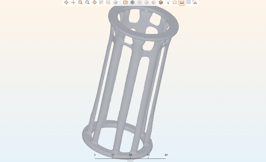

拓扑优化分析中设计域为整个几何体,非设计域为所有边界条件,设计目标为刚度最大,设计约束为体分比上限20%。未使用制造约束优化构型如图8所示。从图中可以看出,未使用尺寸约束时,最终优化设计方案中会出现一些细小的特征,这些特征往往不便于加工。
OptFuture拓扑优化制造约束(二)的图14
OptFuture拓扑优化制造约束(二)的图15
图8 未使用制造约束优化构型【D】

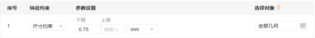

在OptFuture中,尺寸约束需要设置尺寸下限或尺寸上限。在此算例中网格尺寸设置3mm,如图9。拓扑优化中尺寸约束下限为0.75mm,尺寸上限不约束,尺寸约束设置如图10。拓扑优化结果如图11所示,测量优化构型最小尺寸约为0.776mm(大于0.75mm)。

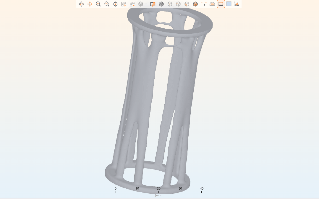

设置尺寸上限为10mm,不设置尺寸下限,优化构型如图12所示,设计域内局部构型尺寸均未超过10mm。
