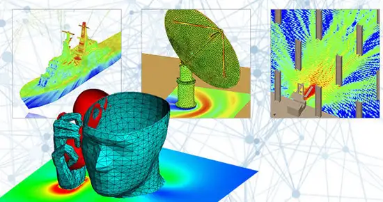

以下是FEKO主要应用领域及推荐硬件配置:
主要应用领域及求解器
  1. 天线设计与分析:
  • 应用场景: 各种类型的微带天线、阵列天线、反射面天线等的设计和性能分析。涉及电台和电视广播、无线系统、蜂窝移动通信系统等多个行业分析内容: 天线增益、方向图、阻抗匹配、辐射效率等。常用求解器: 矩量法 (MoM)、多层快速多极子法 (MLFMM)、物理光学 (PO)、几何光学 (GO) 等。计算特点:求解器需要高内存带宽和大量内存来处理大型矩阵计算。
散射与雷达截面 (RCS) 计算:
  • 应用场景: 飞机、导弹、舰船等目标的雷达散射特性分析。用于评估对象的雷达反射特性,优化对象的隐身性能。分析内容: RCS、雷达隐身设计、目标识别等。常用求解器: 矩量法 (MoM)、物理光学 (PO)、几何光学 (GO)、一致性绕射理论 (UTD) 等。计算特点:需要强大的处理能力来处理复杂的几何和高频仿真。
微波电路设计:
  • 应用场景: 微波电路、滤波器、耦合器等的设计与分析。可以处理包含复杂介质和精细结构的问题。分析内容: S参数、传输特性等。常用求解器: 矩量法 (MoM)、有限元法 (FEM) 等。计算特点:频域和时域求解器需要快速存储访问和高处理器频率。
电磁兼容性 (EMC) 分析:
  • 应用场景: 电子设备的电磁干扰和辐射分析,以及屏蔽罩设计。确保电子设备或系统在电磁环境中能正常工作分析内容: 传导干扰、辐射干扰、屏蔽效能等。常用求解器: 矩量法 (MoM)、有限元法 (FEM)、混合法 (FEM/MoM) 等。计算特点:需要高内存和高带宽来支持复杂结构和频域分析。
生物电磁学:
  • 应用场景: 用于移动电话等设备对头部组织电磁场的影响评估,如人体暴露于电磁辐射的安全性评估。分析内容: 特异吸收率 (SAR)、电场分布等。常用求解器: 有限元法 (FEM)、有限差分时域法 (FDTD) 等。计算特点:高精度和细致的网格需要大量的内存和处理器能力。
