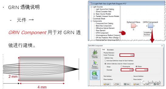

GRIN透镜的构建

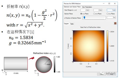

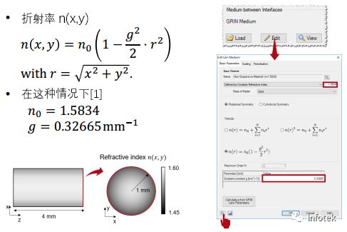

GRIN透镜:GRIN介质
VirtualLab:渐变折射率透镜的构建和建模的图4
VirtualLab:渐变折射率透镜的构建和建模的图5
 [1] Riedl, M.J., Optical Design Fundamentals, SPIE Press (2001)

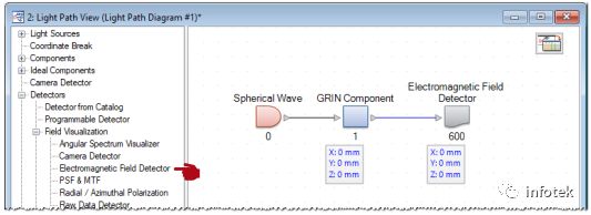

系统设置:探测器和连接
· 探测器说明:
− Electromagnetic Field Detector 用于探测图像
VirtualLab:渐变折射率透镜的构建和建模的图6

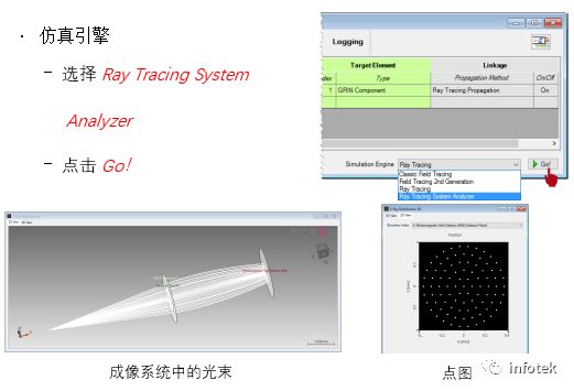

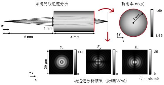

仿真结果:光线追迹分析
VirtualLab:渐变折射率透镜的构建和建模的图7

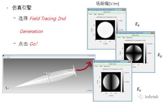

仿真结果:场追迹分析
VirtualLab:渐变折射率透镜的构建和建模的图8

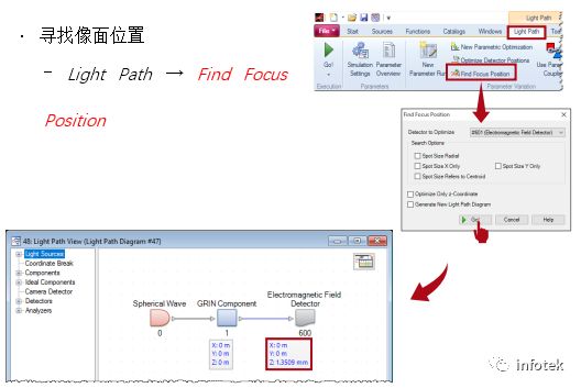

系统设置:寻找像面
VirtualLab:渐变折射率透镜的构建和建模的图9

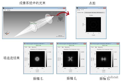

仿真结果:光线分析和场追迹分析
VirtualLab:渐变折射率透镜的构建和建模的图10
