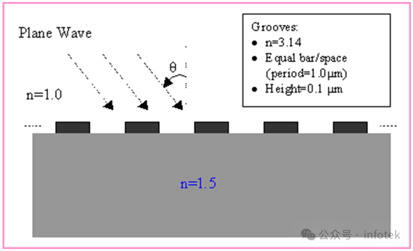

布局layout
我们将模拟如图1所示的二维光栅布局。
OptiFDTD应用:光栅衍射的远场分布的图1
图1.二维光栅布局

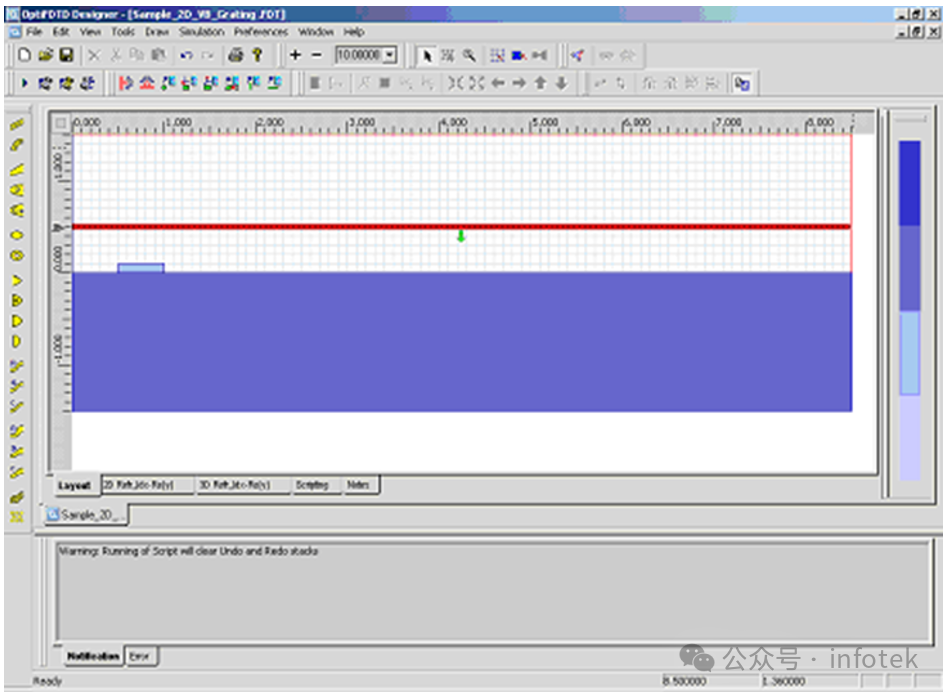

OptiFDTD应用:光栅衍射的远场分布的图2
图2.波导结构(未设置周期)
8.单击“Layout Script”快捷工具栏或选择仿真菜单下的“Generate Layout Script…”。这一步将把布局对象转换为VB脚本代码。
将Linear2代码段修改如下:
Dim Linear2
for m=1 to 8
 Set Linear2 = WGMgr.CreateObj ( "WGLinear", "Linear2"+Cstr(m) )
 Linear2.SetPosition 0.5+(m-1)*1.0, 0.05, 1+(m-1)*1.0, 0.05
 Linear2.SetAttr "WidthExpr", "0.1"
 Linear2.SetAttr "Depth", "0"
 Linear2.SetAttr "StartThickness", "0.000000"
 Linear2.SetAttr "EndThickness", "0.000000"
 Linear2.SetProfileName "ChannelPro_n=3.14"
 Linear2.SetDefaultThicknessTaperMode True
点击“Test Script”快捷工具栏运行修改后的VB脚本代码。生成光栅布局,布局如图3所示。
OptiFDTD应用:光栅衍射的远场分布的图3
图3.光栅布局通过VB脚本生成

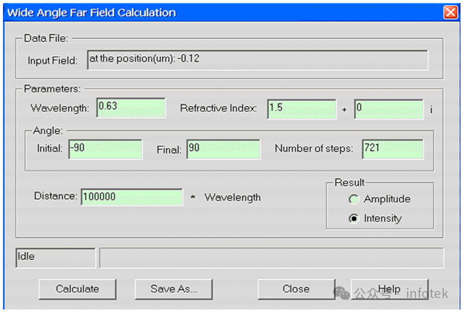

4.在Crosscut Viewer的工具菜单中选择“Far Field”,出现远场转换对话框。(图4)
OptiFDTD应用:光栅衍射的远场分布的图4
图4.远场计算对话框
5.在远场对话框,设置以下参数:
Wavelength: 0.63
Refractive index: 1.5+0i
Angle Initial: -90.0
Angle Final: 90.0
Number of Steps: 721
Distance: 100, 000*wavelength
Intensity

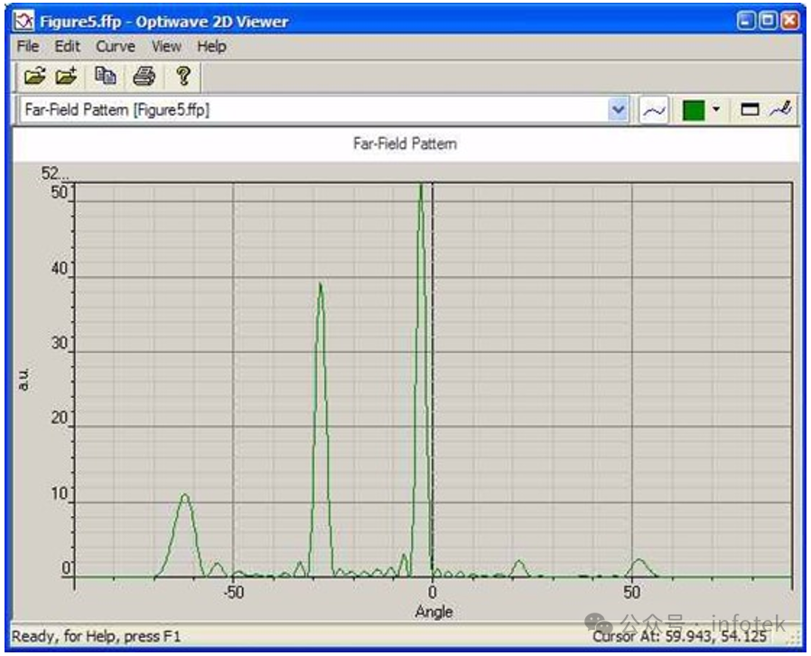

6.点击“计算”按钮开始计算,并将结果保存为 Farfield.ffp。
7.启动“Opti 2D Viewer”并加载Farfield.ffp。远场如图5所示。
OptiFDTD应用:光栅衍射的远场分布的图5
图5.“Opti 2D Viewer”中的远场模式
