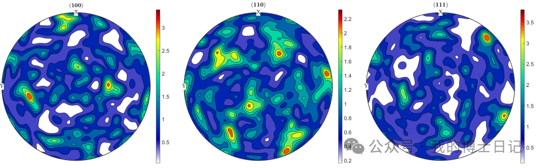

这里展示作者验证的结果
基于Python脚本提取黄永刚晶体塑性miller指数并转化为欧拉角绘制极图的图1
可以看到使用这种方法可以很方便且正确的绘制极图,同时我使用该方案如前述方案进行了比较,发现结果具有良好的一致性,但原始网页未进行显示vumat程序的对比

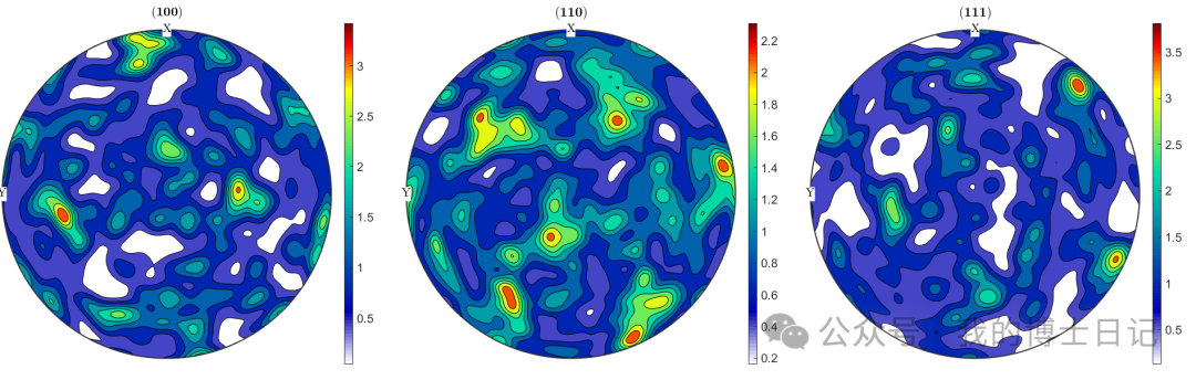

这里对比使用前述方案与Python提取方法在显示分析中晶体织构绘制的差异,验证模型在显示的适用性。
多晶拉伸结束后的极图(显示结果)
基于Python脚本提取黄永刚晶体塑性miller指数并转化为欧拉角绘制极图的图2

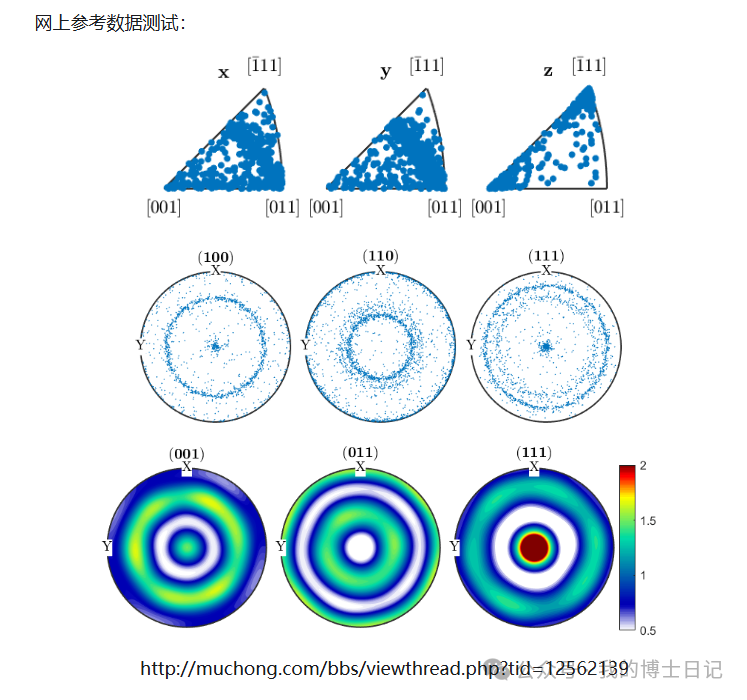

(a)以前的方案与python提取状态变量方案绘制极图分别如下
基于Python脚本提取黄永刚晶体塑性miller指数并转化为欧拉角绘制极图的图3
基于Python脚本提取黄永刚晶体塑性miller指数并转化为欧拉角绘制极图的图4
可以看到两者具有很好的一致性。因此显示分析中该脚本同样适用。感兴趣的可以查看原始网页查看相关脚本。使用脚本过程中存在问题可以加入我的知识星球进行讨论交流,另外脚本使用的完整流程也可以加入我的知识星球进行获取:
