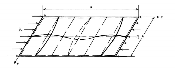

由教材《钢结构稳定理论与设计》第九章“板的屈曲”可得,板的线弹性屈曲临界应力为:
【力学分析】板的弹性屈曲临界应力的图1
【力学分析】板的弹性屈曲临界应力的图2
其中k为板的屈曲系数,该值与板的长宽比/边界条件/应力类型/应力梯度均有关系。当板受到正应力时为kσ,受到剪应力时为kτ

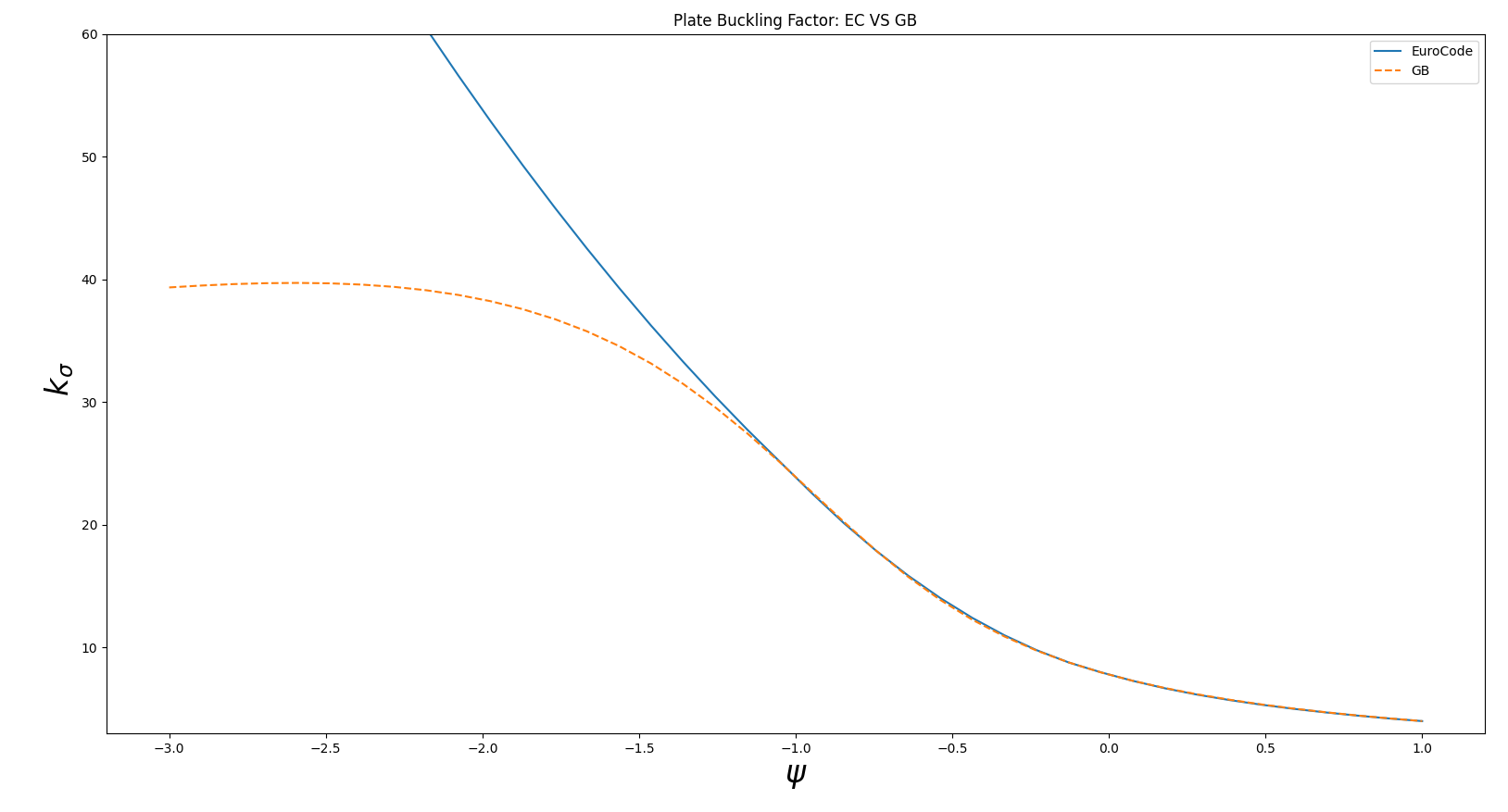

对于狭长形板(a/b>4),四边简支(不能面外移动,但可面内移动),受正应力,应力梯度为α0(公式3.5.1)的板,国标GB50017给出的屈曲系数公式为8.4.2-4所示。
【力学分析】板的弹性屈曲临界应力的图3
【力学分析】板的弹性屈曲临界应力的图4

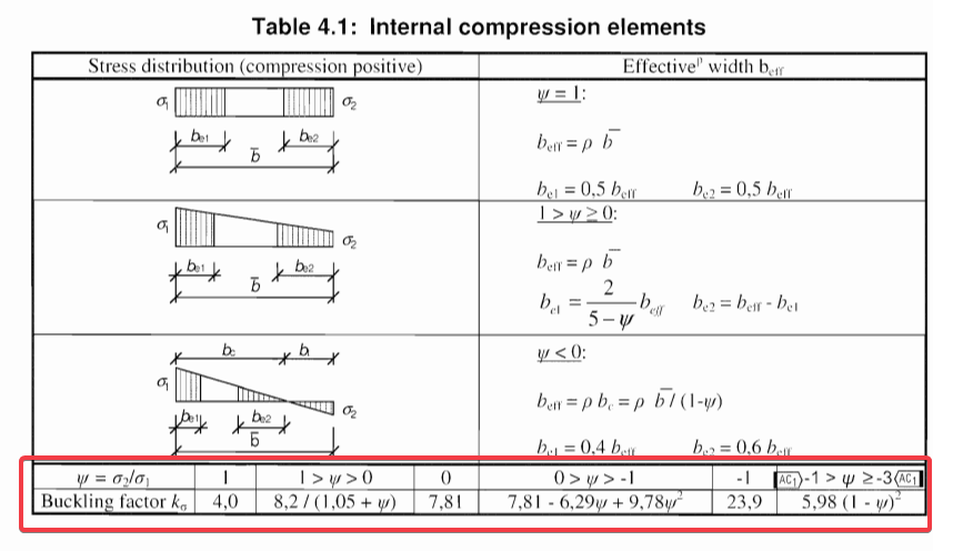

欧标EN1993-1-5表4.1给出的公式是分段式:
【力学分析】板的弹性屈曲临界应力的图5
其中的应力比ψ与国标α0的关系为:α0=1-ψ
均匀受压时,α0=0,ψ=1,kσ=4
纯弯时:α0=2,ψ=-1,kσ​=23.9
【力学分析】板的弹性屈曲临界应力的图6
当-1<=ψ<=1时,也就是板的应力状态处于均压、压弯、纯弯时,欧标和国标的屈曲系数是基本一样的。
不同之处在于ψ小于-1时,也就是板件处于拉弯时是有很大差异的。国标的屈曲系数应该只能适用于压弯的情况。

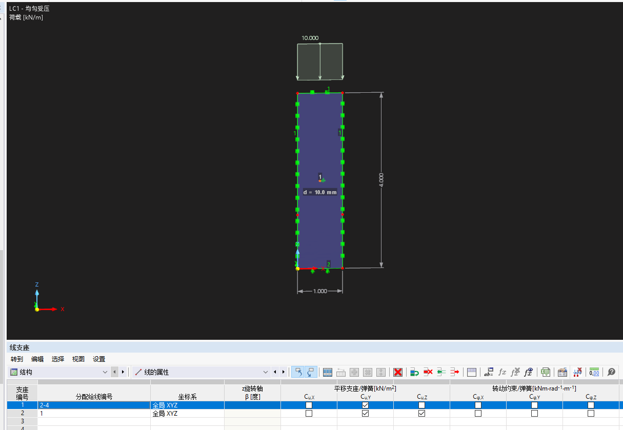

模型参数如上图:
a=4m,b=1m,t=0.01m,Px=10kn/m,σx=Px/t=1Mpa
边界:底部固定Y/Z,其余三边固定Y,面中点固定X
网格尺寸:25mm

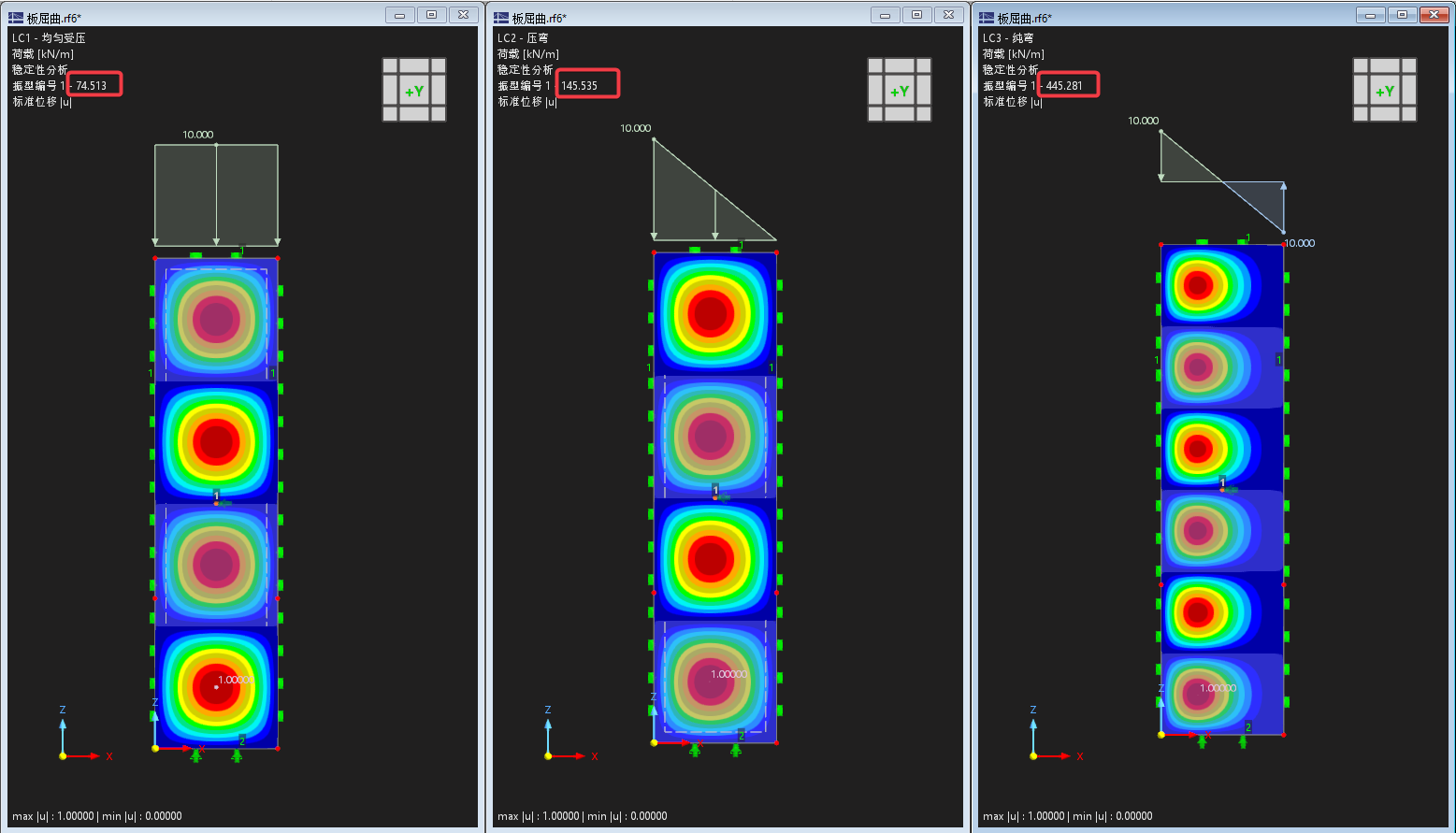

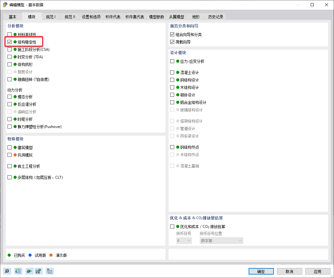

2.2数值解

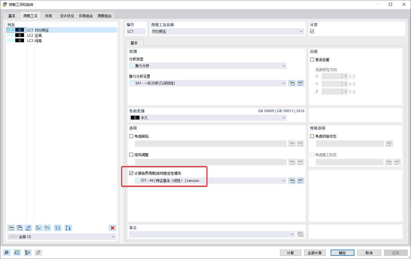

RFEM6中激活“结构稳定分析”并在分析工况中勾选"计算临界荷载"即可。
【力学分析】板的弹性屈曲临界应力的图8
【力学分析】板的弹性屈曲临界应力的图9
【力学分析】板的弹性屈曲临界应力的图10

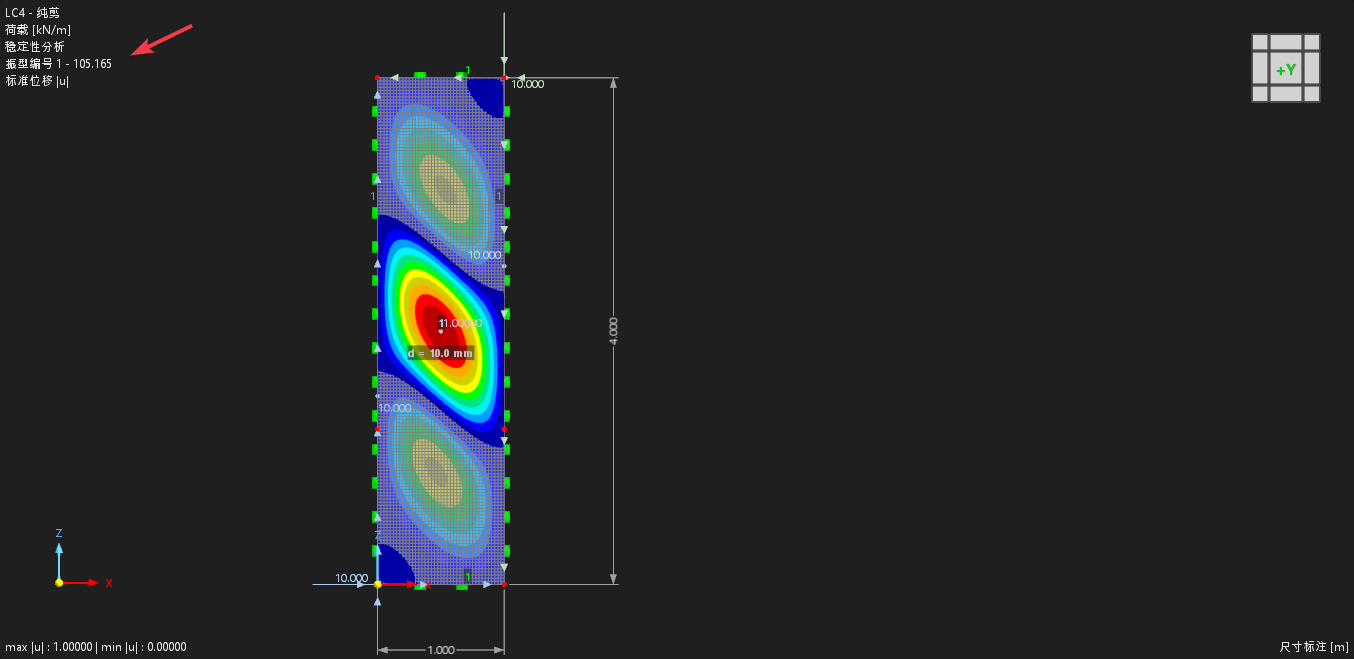

三种情况的数值解分别为:
均压:74.5Mpa,误差0.1%
压弯:145.5Mpa,误差0.1%
纯弯:445.3Mpa,误差0.0%

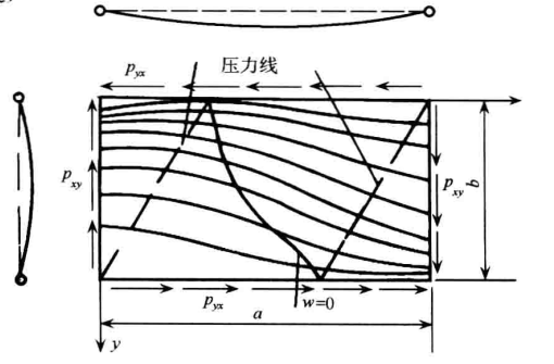

三、屈曲系数-kτ
当板受剪时,也会产生屈曲,剪切屈曲系数kτ的计算可由《钢结构稳定理论与设计》9.14a,9.14b得到。
【力学分析】板的弹性屈曲临界应力的图11

【力学分析】板的弹性屈曲临界应力的图14
数值解:105.17Mpa,误差0.8%
