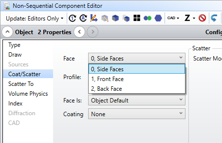

在参数化对象中,Face的定义通常很明显。举例来说,Standard Lens这个对象可以很简单的知道他的前表面与后表面都是抛光的,而连结两侧的柱状侧面则是未抛光的表面性质。
在由导入的数据文件定义的对象中,“Face”的定义就比较复杂。即使是一个简单的多面镜面,也可能是由很多个小面(facet)组成的。这些特殊曲面的外型也许看起来是连续的一个Face,但可能其实是以复杂的数学描述来完成的。我们加入复杂的CAD对象时,OpticStudio可能会需要处理好几MB的数据,包含平面、曲面、Spline曲面等等。
本文我们将描述如何在一般结构上定义Face,使得接下来可以顺利在该结构上设置镀膜与散射模型。
参数化对象

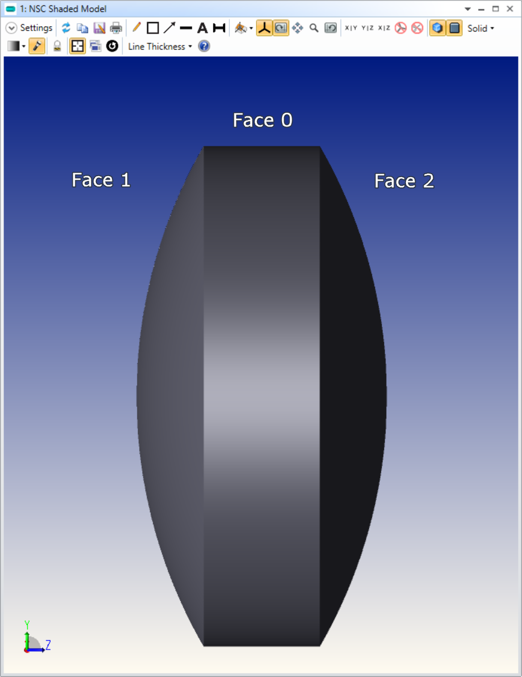

假设一个Standard Lens结构共有3个Face(编号从0开始),其NSC Shaded Model图如下所示:

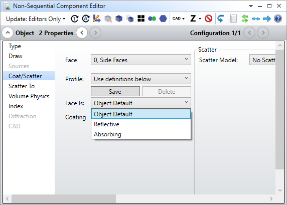

所有内建的参数化对象都可以在使用者手册或Help系统中找到该结构的Face定义,这些对象上的Face通常会有一个方便的“名称”。选择任一个Face,你可以决定光线与这个Face相交的三种模式。
  • 如果选择“Object Default”,则该Face的反射率由该对象玻璃材料的折射率、该Face另一侧的物质折射率、Face上面的镀膜(稍后更多细节)、入射光波长、偏振态以及入射角决定。也可在该Face上定义散射属性。
  • 如果选择“Reflective”,则该Face的表面属性类似于“镜面”。不论光线从这个Face的哪一侧接触,都只会被反射。除此之外,镀膜与散射分布的效应都和往常一样处理。
  • 如果选择“Absorbing”,则任意一条入射的光线入射到该面后都会停止追迹。不会应用镀膜以及散射模型。
本文我们都选择“Object Default”。

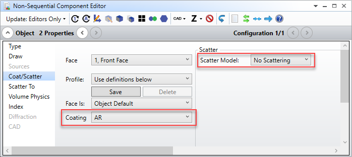

举例来说,透镜的前表面应该具有良好抛光,而且为了抗反射前表面应该有一层四分之一波长的MgF2镀膜。在OpticStudio预设中就有这样的一个镀膜“AR”。如要在Face 1 (透镜前表面)上面设置AR,可以按下图设置:

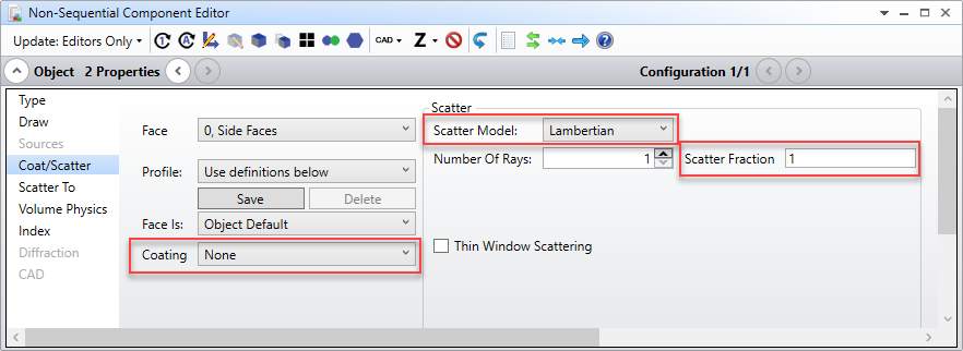

Face 0代表侧表面,通常会是无抛光,并且没有镀膜,因此我们可以有如下设置:

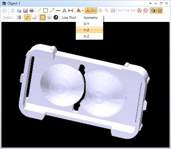

该侦测器系统共包含了178个分离的CAD面(Surface)构成,但是他们并没有依照任何顺序来编号。因此如想要知道编号45的Surface在哪里的话,我们是完全没有线索的。已知该对象是由两个透镜组成。一个提供闪光,用来照亮对象物体。另一个则用来把对象物体成像到系统的探测器上。这两个不同路径都是在序列模式下完成设计,然后在把透镜输出到CAD软件,并与其他相关的机构件结合。完成后同样再利用CAD输出并导入OpticStudio,以进一步模拟光机结合的效率、成像质量、杂散光等信息。
该对象通过注塑成形,生产过程中使用了两种Surface光学处理。第一种是透镜上的Surface为平滑抛光,冷镀膜处理。第二种是其他Surface通过电火花刻蚀处理,表面具有粗糙散射特性。

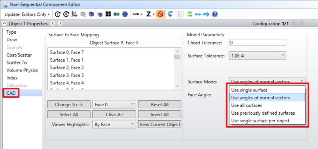

很明显,没有人会真的想去给这178个CAD Surface逐个设置表面属性!而且和其他CAD文件相比本文CAD文件中的Surface算少了。在OpticStudio中,选项“Surface Mode”可以帮助使用者根据一定的规则快速分类已知Face。“Surface Mode”可以在Object Properties > CAD中找到(只有在外部导入CAD文件时可以看到),Face Mode提供以下几种选项:
  • Use single surface:顾名思义,所有的Surface都会被分配到Face 0。整个对象将只有一个Face。
  • Use angles of normal vectors:对所有的Surface来说,如果两Surface沿着一条长度非零的曲线相接,并且两个Surface在这条曲线上各自的法向量之间的夹角小于使用者指定的角度,则这两Surface的Face编号会被设为相同。使用者指定的角度大小可由同一个设置窗口中的Face Angle菜单栏中设定。这个角度的指定可以让使用者指定要把Surface群组切割到多细。如果Face Angle的值非常大(例如180),则所有的Surface的Face编号都会一样。Face Angles越大,产生的Face就越少。
  •  Use all surfaces:所有的Surface都会被单独分配到一个Face编号。
  • Use previously defined surfaces:保留原始导入文件的Face分配方式。有一些CAD对象(例如由OpticStudio所建立的)会在文件中就带有Face编号信息,而这些信息将会被直接使用。如果OpticStudio无法检测Face编号的信息,则会回到“Use all surfaces”的模式。
  • Use single surface per object:CAD对象中个别分离对象上的所有Surface都会被赋予一样的Face编号。此选项在CAD文件中有多个对象,并且刚好每个对象的材料都要分开设定时非常有用。

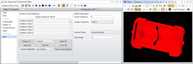

本范例中我们使用Use angles of normal vectors模式设置Surface,因此理论上所有的Surface都会被独自分配到一个专属的Face编号。本文CAD对象中共有178个Surface,我只想要选择两个特定的Surface,并指定Coating/Scattering属性:其中一个有良好的抛光、低散射、抗反射的特性,另一个则没有镀膜,且高度散射。

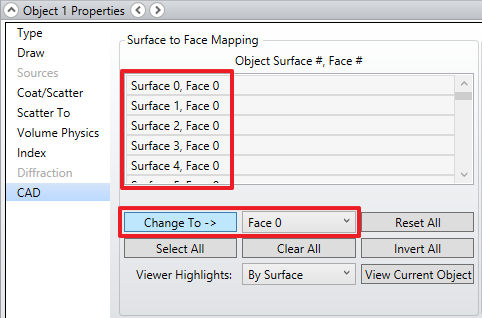

要完成这个工作,请回到Object Properties > CAD设定中,点如下:

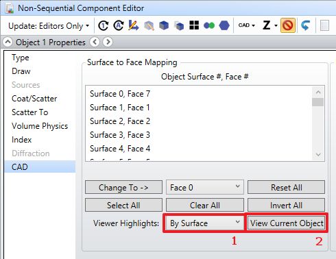

请注意原本每个CAD的Surface都应该被分配到独一而二的Face编号,但是Face的编号上限是50。如上图,在点选View Current Object之前,我们要先选择“Viewer Highlights: By Surface”,然后点击“View Current Object”后,就可以看到如下画面。
现在我们回到Object Properties设置菜单,按一下Select All,就可以在画面中看到都所有CAD上的Surface现在都被选起来了(变红)。
然后我们点选Change To ->按钮,把所有CAD上的Surface先初步都设为Face 0。

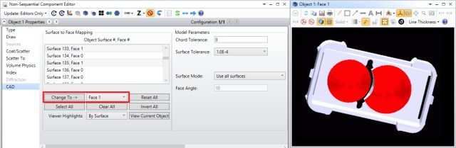

最后再点一下Clear All,这样将会没有任何一个面被选择。现在对象上所有的Surface都有同一个Face编号。但我们要把透镜的抛光表面设为其他的Face编号,这里假设我们要设置为Face 1。在Object Viewer中,左键点击选择Surface,被选择的Surface会同时在Object Viewer以及Object Properties里面高亮起来。
选择好需要的面之后,我们就在Object Properties中的下拉式选单中选择“Face 1”,然后点一下Change To -> ,这样就可以把选取的面都设为Face 1。现在,我们的对象仅包含两个Face,每个不同的Face都可以独立指定不同的镀膜以及散射特性。
