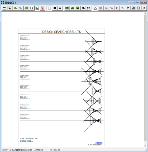

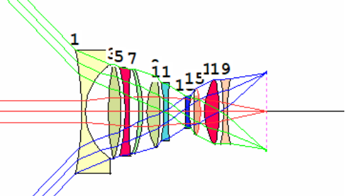

将案例设计目标输入DSEARCH中,synopsys可以自动搜索最匹配的十个初始结构,从中选取一个作为初始结构进行后续优化。

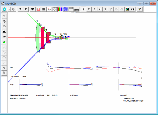

查看初始结构发现像质较差,我们可以在优化宏窗口中输入AAA 4,插入四片非球面来进行改善。

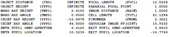

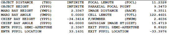

选择默认的评价函数,对其一阶特性、F数等参数进行优化,同时控制边缘厚度、中心厚度,进行模拟退火以达到全局最小值,结果如下图。

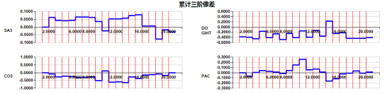

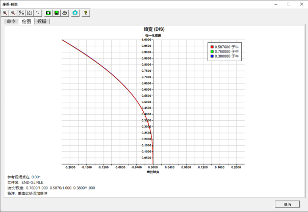

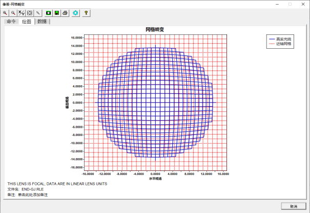

一阶特性基本达到要求后,对其像质进行优化。查看其三阶像差,发现其畸变与像散较高,且MTF曲线较差。先对三阶像差进行优化,直到三阶像差数值降到小数点后一位。

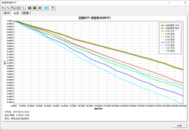

像差优化完成后,开始优化MTF。选择使用GSO指令对波相差进行优化,并保留对F数及畸变的约束,并进行模拟退火。直到0视场和0.5视场的MTF曲线呈现出比较好的结果。
此时,MTF曲线还有0视场的结果比较差,更改为评价函数10,使用GSHEAR,继续进行优化和模拟退火。

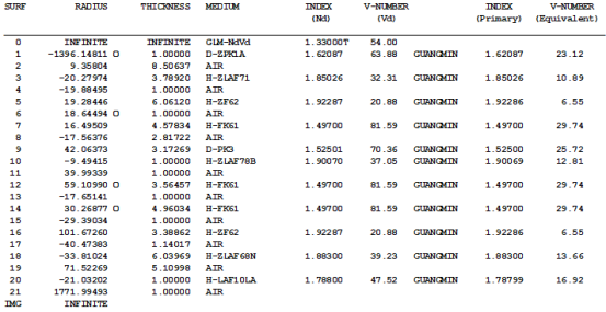

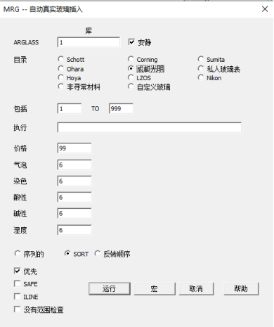

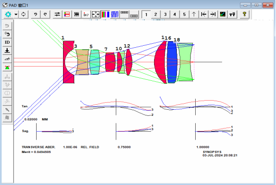

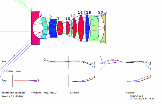

当所有视场的MTF曲线都呈现良好结果时,在命令窗口输入 MRG ,插入真实玻璃,选择成都光明玻璃库。
最后结果图如下:
查看各项参数,达到设计要求。
