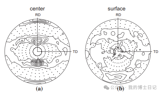

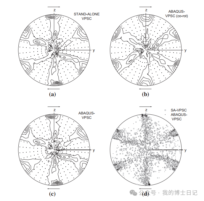

在新版的粘塑性自洽晶体塑性模型vpsc8.0中,除了常规的本构模型升级之外,软件作者同时开源一个用于取向分布绘制的软件POLE8d,笔者发现使用改软件绘制的极图和反极图与aztex,mtex的常用的极图绘制软件相比,其风格更加简洁,清晰。对于使用粘塑性自洽模型和晶体塑性模型均可以完成对应的极图和反极图绘制。其常见的极图和反极图风格如下面图片所示:
vpsc8.0内置绘制极图和反极图的软件POLE8d介绍的图1
vpsc8.0内置绘制极图和反极图的软件POLE8d介绍的图2
vpsc8.0内置绘制极图和反极图的软件POLE8d介绍的图3

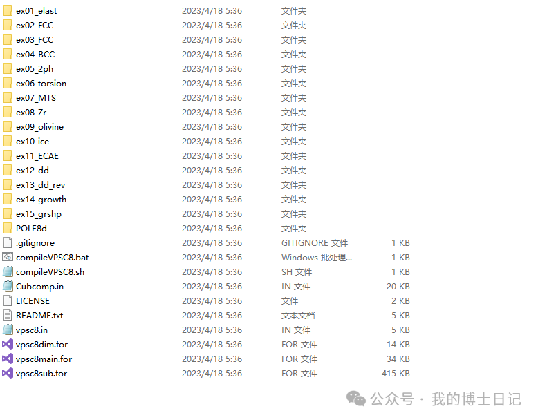

该软件的位置在vpsc8.0压缩包例子15之下
vpsc8.0内置绘制极图和反极图的软件POLE8d介绍的图4

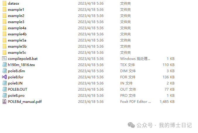

打开后包含如下文件:
vpsc8.0内置绘制极图和反极图的软件POLE8d介绍的图5
包含说明书和8个使用案例介绍,首先对pole8.for这个主文件进行编译,编译可以在Ubuntu里面或者在win里面进行编译。
编译完成后生成exe克执行文件
vpsc8.0内置绘制极图和反极图的软件POLE8d介绍的图6

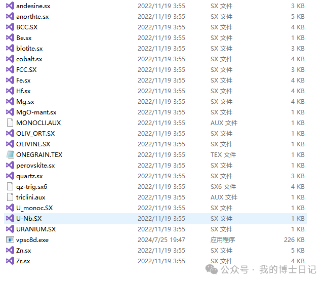

datasx包含了单晶的晶格相关信息,用于读取和绘制极图(包含了大部分的金属晶格)
vpsc8.0内置绘制极图和反极图的软件POLE8d介绍的图7

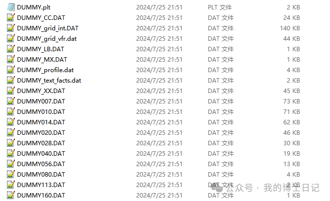

pole8.IN是主文件,包含tex取向文件和晶格.sx文件的位置说明,保证这三个文件位于同一个工作目录之下,并循行exe文件。运行结束后生成如下文件:
vpsc8.0内置绘制极图和反极图的软件POLE8d介绍的图8
其中plt文件包含了其他文件。之后使用gnuplot对.DUMMY.plt进行绘图即可完成极图和反极图的绘制,格式为.eps。

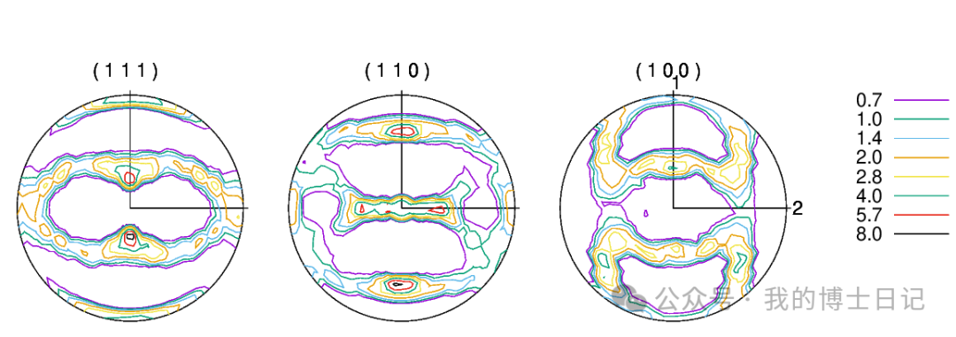

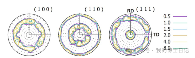

以软件的案例一为例,FCC结构的平面应变压缩极图如下:
vpsc8.0内置绘制极图和反极图的软件POLE8d介绍的图9
