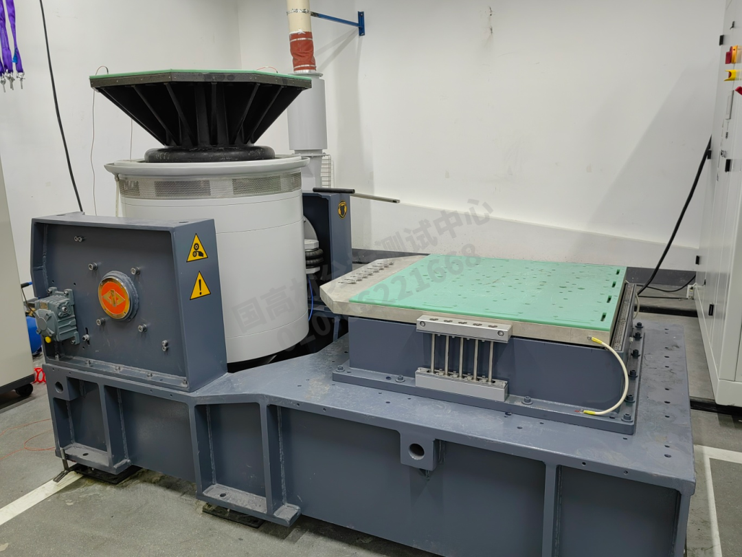

国高材分析测试中心振动试验台

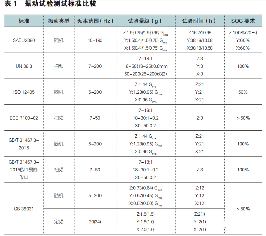

3)GB38031是我国车用动力电池领域的第一个国家强制标准,它将代替GB/T 31467.3,规范车用动力电池的测试要求。该标准的振动试验规定将电池包或系统的SOC调整为不低于50%,振动试验载荷根据车型的不同也有所不同,试验分为随机振动和定频振动两部分。其中随机振动的功率谱密度(PSD)是根据大量不同车型在道路行驶中的实测数据而来,更接近我国新能源车辆的动力电池系统的实际受载情况。与GB/T31467.3 和其1号修改单相比,GB38031的振动试验更加合理。国内外动力电池系统的振动标准既有联系,又有区别,很多是有 ISO12405 和SAEJ2380演化而来,但各标准的试验条件(例如频率范围、试验量级)和试验样品的要求有所不同,各标准的主要参数对比见表1。

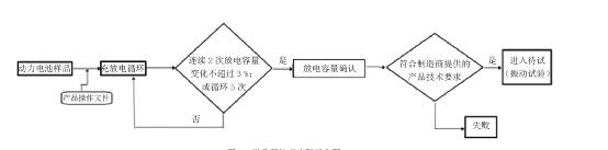

预处理通过的判定:
①样品连续2次的放电容量变化均不高于额定容量的3%,预处理成功。
②样品连续5次的充放电循环都正常,预处理成功。
整个预处理的步骤见图1样品预处理流程示意图。
图1 样品预处理流程示意图
振动试验对电池的化学物质的活性有破坏作用,验证其破坏作用,就必须在振动前先激活动力电池并确认振动前电池性能稳定,即先做样品的预处理,以便做试验前后的测试数据对比,综合评估电池的耐振能力。

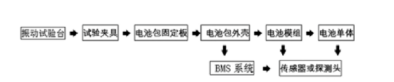

电池的振动试验涉及到振动能量的传播,这涉及到能量的传播方向或路径,试验样品安装应符合GB/T2423.43的要求,如果样品安装方式不当,往往会改变振动能量的真实传播,最终影响到试验结果。
电池振动试验的能量传播方向和路径见图2振动能量传播示意图。
图2 振动能量传播示意图
从图2的传播示意图可以看出,试验夹具和电池包固定板(支撑脚)对能量传递链条起着关键的作用。

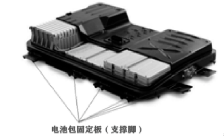

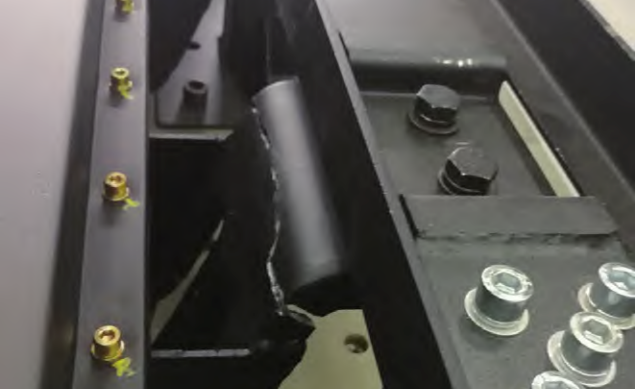

动力电池振动能量传播的第一切入点是电池包的固定板,在作螺钉固定时有必要模拟装车的实况,固定板在电池包壳体的布置状况见图3电池包的支撑脚。
图3 电池包的支撑脚
对于试验夹具,必须确保其一阶固有频率必须远高于试验频率的上限,例如GB38031振动的频率上限是200Hz,那么夹具在试验前必须先做频率响应检查,如果其三个轴向的一阶固有频率均远高于200Hz,试验夹具才允许使用。
电池包固定板(外壳支撑脚)是电池样品的振动应力传输路径的最先导入点,试验样品的与振动台面耦合安装的固定位置和固定点数必须符合装车状况,或试验样品与夹具耦合安装的固定位置和固定点数必须符合装车状况。

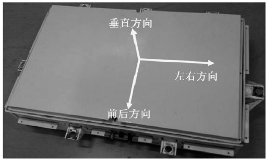

在GB38031标准的第8.2条中,规定汽车行驶方向为x轴向,即前后方向就是x轴向,左右方向为y方向,上下方向(垂直方向)就是z轴向。
振动试验前,根据电池的装车实况,振动方向的布局可参考图4电池包的振动试验过程监控示意图。

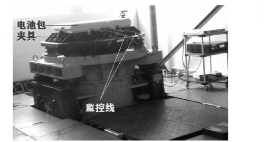

振动试验顺序可根据实际情况,做出合理调整,该标准的第8.2.1.4条中提到:检测机构也可自行选择(试验)顺序,以缩短(轴向)转换时间。图6是电池包在垂直方向的振动试验实况图。
图6 电池包的振动试验实况图

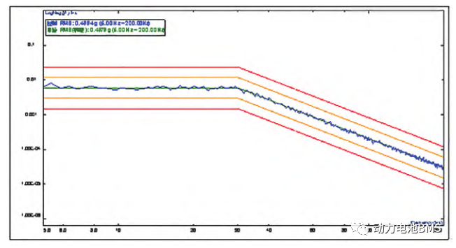

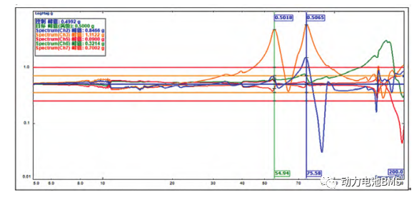

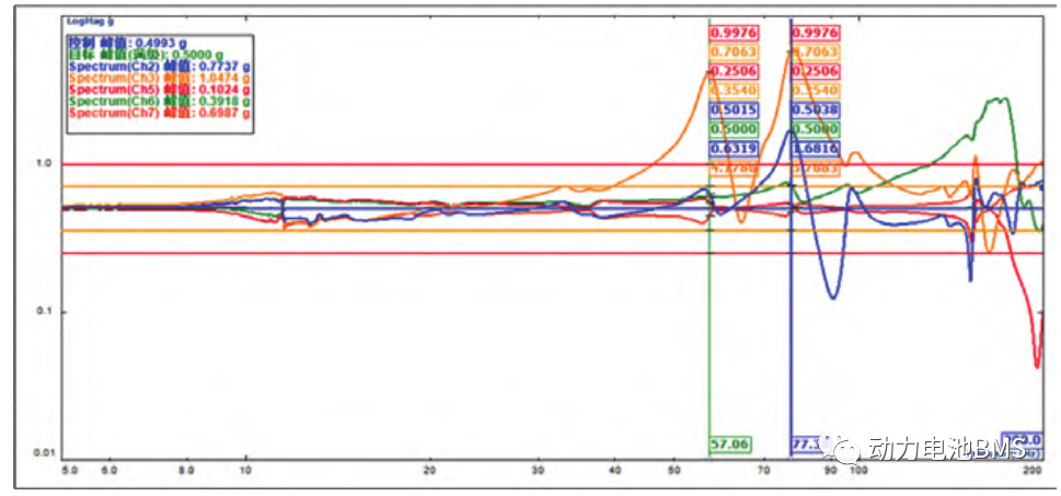

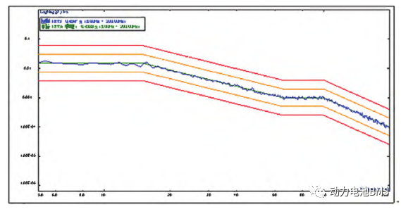

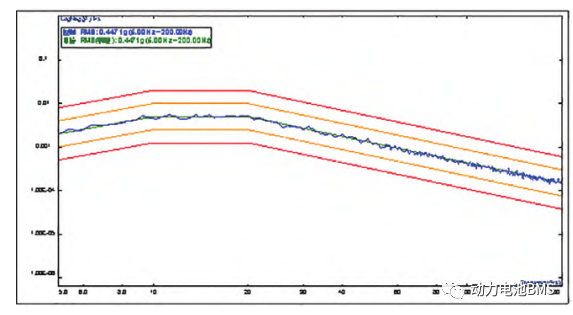

本文选用了一款乘用车用动力电池系统,参考GB38031进行随机振动试验。动试验前,对电池包进行性能测试,包括容量、绝缘和气密性等,功能检查正常后开展振动试验。通过夹具将电池包固定在振动台上,电池包和夹具的固定方式、螺栓规格和实车装配保持一致。控制点传感器布置在夹具与电池包固定的螺栓附近,采用4个对角位置的传感器的进行算术平均值控制。在随机振动前后进行扫频试验,以测试样品的固有频率,扫频范围5至200Hz,扫频速度 1Oct/min,振动量级0.5g。Z方向振动前后的扫频数据见图2和图 3,由图可见 Z方向振动前一阶固有频率是57.06Hz,振动后的一阶固有频率是54.94Hz,试验前后变化不大。按照GB38031的要求,样品先后在Z、Y、X三个方向上做随机和定频振动,三个方向的随机振动功率谱密度见图7~图11。振动试验过程中,电池包的监控参数无异常变化,外观结构完好,无泄漏、破裂等现象。试验后,对电池包进行性能测试,电池包绝缘正常、容量无明显变化、气密性合格,符合测试要求。
图7 Z 方向振动前扫频
图8 Z 方向振动后扫频
图9 Z 方向振动 PSD
图10 Y 方向振动 PSD
图11 X 方向振动 PSD

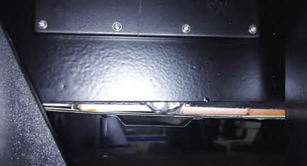

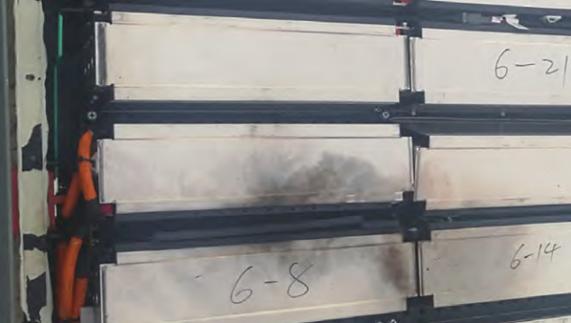

根据以往的振动试验经验,动力电池系统的振动测试失效形式主要有下面几个方 面:1) 电池包上下壳体开裂,见图12所示;2) 电池包的挂耳或嵌套螺帽开裂, 见图13所示;3) 高压汇流线断裂;4) 单体电压采样线松动或断裂;5) 模组固定螺栓松动造成模组移动,见图9;6) 控制系统(BMS)松动或断裂等。
图12 电池包下底壳开裂图
图13 电池包挂耳开裂图
图14 电池包内模组松动图
