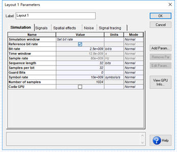

本次教程中,除了一些全局参数,我们会使用默认参数。
在全局参数对话框,将参数Bit rate设置为2.5e9,Sequence length为32,Samples per bit为32。Time window参数应该为1.28e-8(图2)。
OptiSystem应用:光放大器EDFA的仿真的图2
图2 全局参数:Simulation参数标签

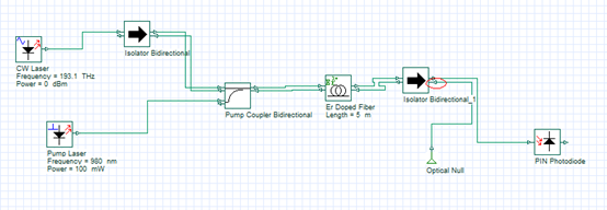

系统设置
OptiSystem应用:光放大器EDFA的仿真的图3
(a)
OptiSystem应用:光放大器EDFA的仿真的图4
(b)
图3 EDFA布局

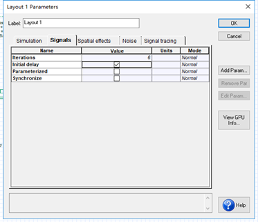

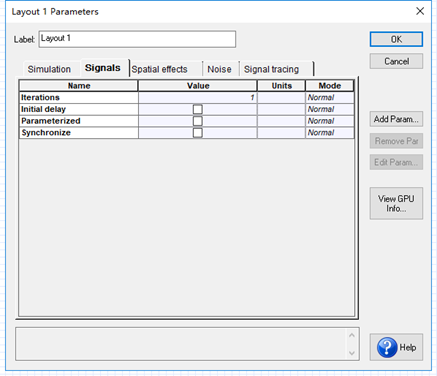

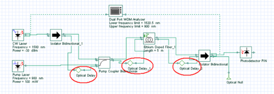

尽管所有的组件都在布局中正确地连接了,但是我们还不能正常的运行模拟。
首先,因为我们考虑信号在两个方向上传输,所以我们需要不止一个全局迭代来使系统的结果收敛。
其次,第一次迭代中,双向组件的左输入端口没有反向信号,例如隔离器和泵浦耦合器,这会使模拟被终止。
要解决第一个问题,你只需增加迭代次数

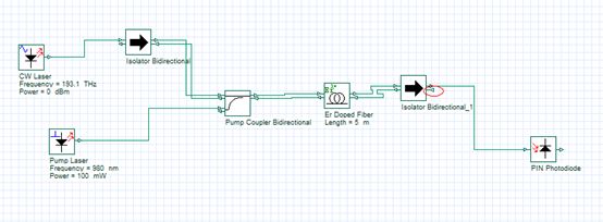

要解决第二个问题,有两个可能的解决方案:我们可以启用在Signals标签的Initial delay参数(图4)或者我们可以在布局中加入Optical Delay(图5)。
OptiSystem应用:光放大器EDFA的仿真的图5
图4 全局参数-增加迭代数和启用Initial Delay
OptiSystem应用:光放大器EDFA的仿真的图6
图5 在布局中加入Optical Delay

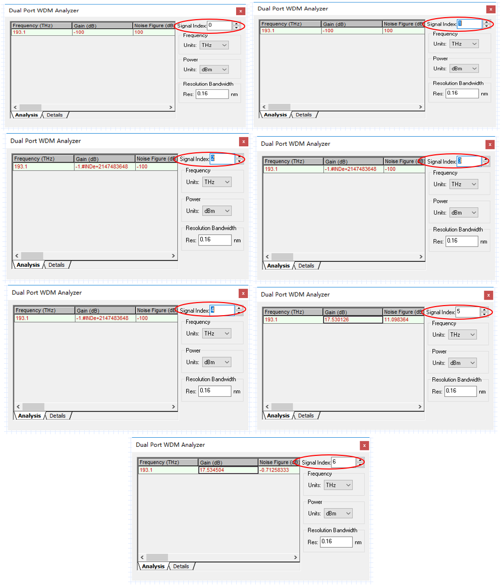

查看结果
为了查看结果,双击Dual Port WDM Analyzer。通过浏览Signal Index参数,你可以查看每一次迭代的结果
图6显示了6次迭代和初始延迟的WDM分析仪的结果。
OptiSystem应用:光放大器EDFA的仿真的图7
图6 Dual Port WDM Analyzer不同迭代次数的结果

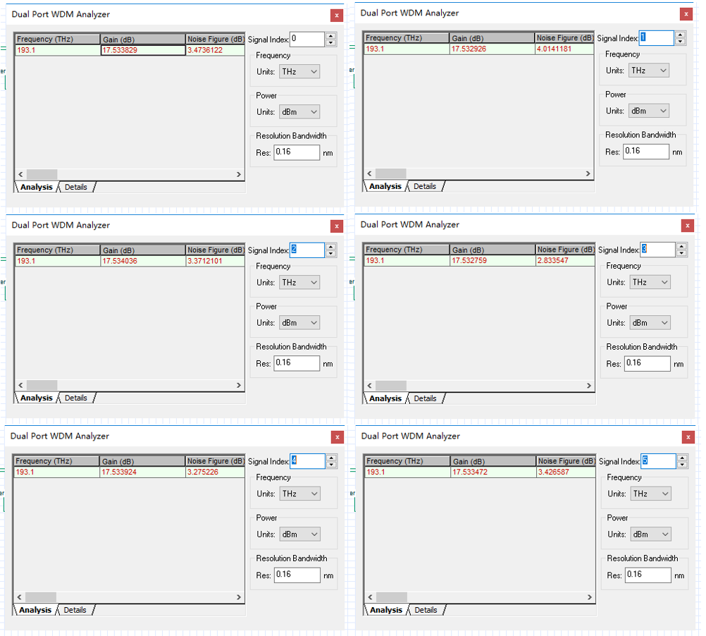

运行模拟
为了比较图3和图5两种不同设计的结果,我们可以模拟图5所示的系统然后分析结果:
要运行模拟,你可以在File菜单选择Calculate。你也可以按Ctrl+F5或者使用工具栏的计算按钮。在选择计算后,弹出计算对话框
在计算对话框中,点击Play按钮。计算应当能无误进行。
查看结果
要查看结果,双击Dual Port WDM Analyzer。通过浏览Signal Index参数,你可以查看每一次迭代的结果
图7显示了6次迭代和初始延迟的WDM分析仪的结果。
  OptiSystem应用:光放大器EDFA的仿真的图8
图7 Dual Port WDM Analyzer不同迭代次数的结果
正如我们所看到的,第二个设计收敛速度比带有Initial Delay的设计快。图3的设计因为有Initial Delay需要更多的迭代次数。

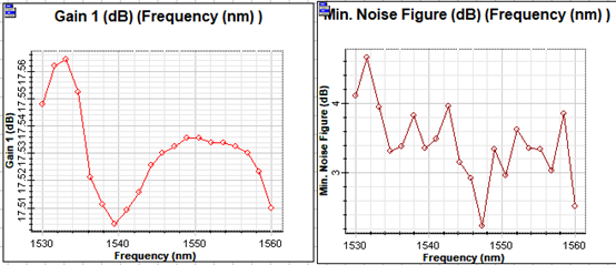

观察增益与波长关系
OptiSystem应用:光放大器EDFA的仿真的图9
(a)             (b)
 图8 图像(a) Gain x Wavelength 和(b) NF x Wavelength
