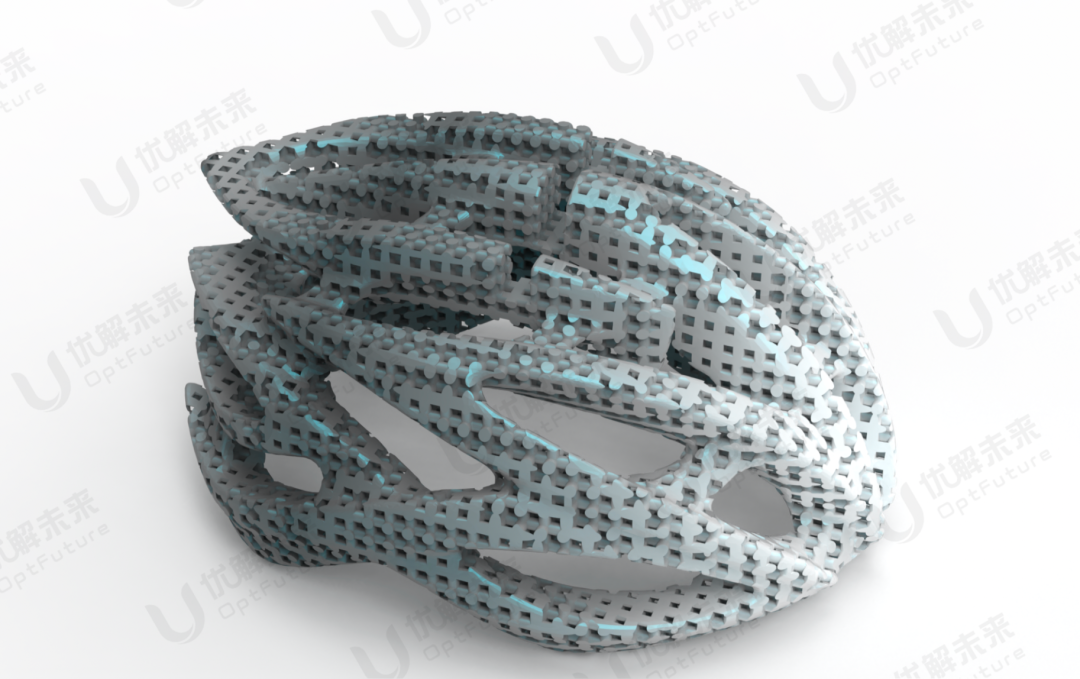

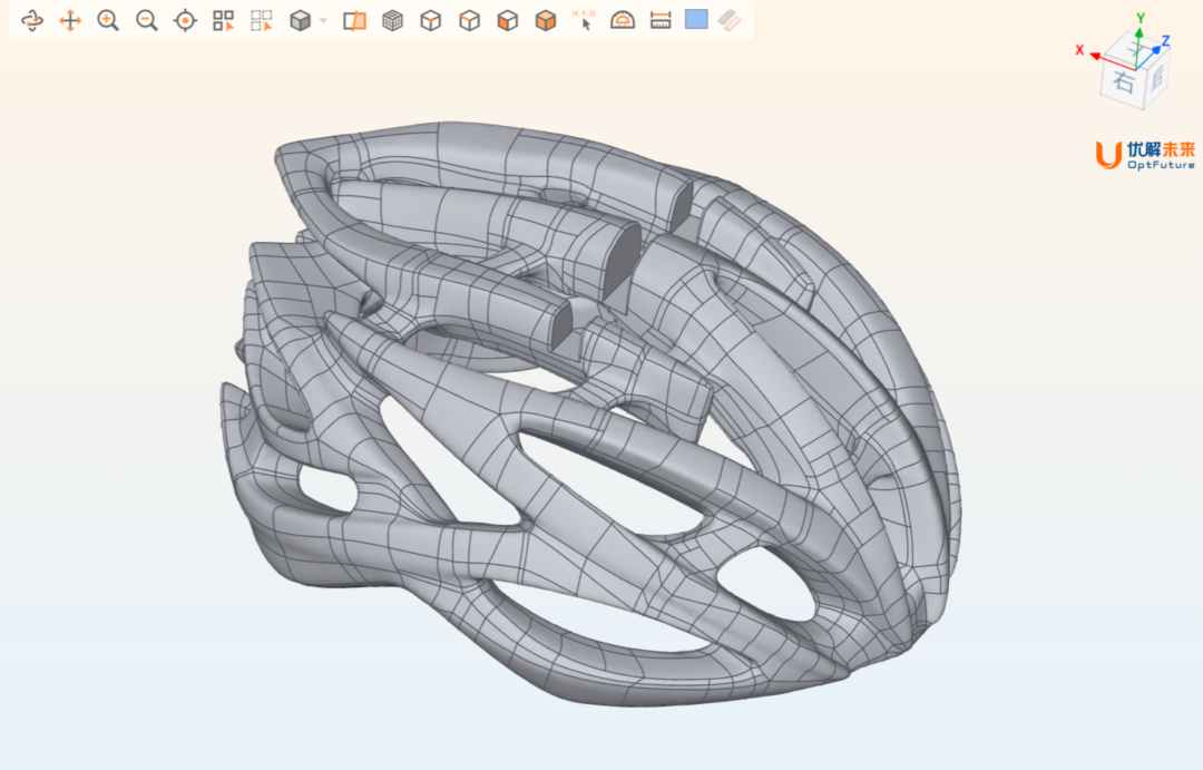

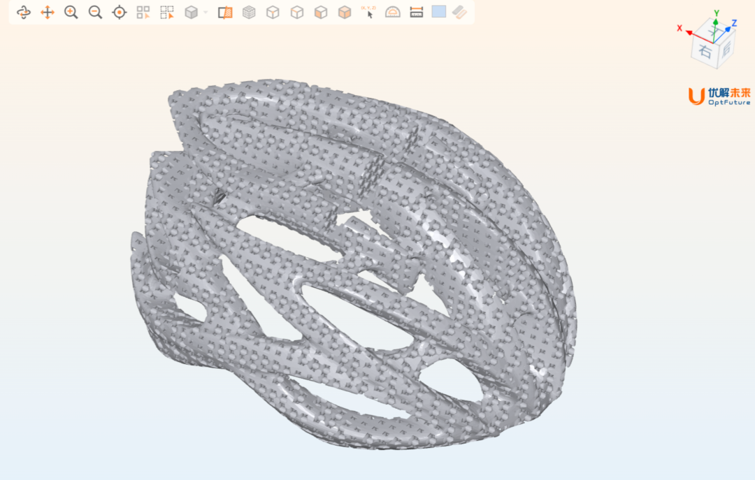

晶格结构具有多孔填充的几何特征,因此可以设计为吸能结构。通过改变不同区域的点阵填充密度和单胞类型,可以有效地吸收不同方向的能量。与通用产品中使用的泡沫结构相比,复杂的晶格结构可以在多个方向重新定向并更好地分配能量以吸收冲击力,更好地发挥现代增材制造技术的优势。图2为一种骑行头盔,案例中使用OptFuture超材料模块的体心立方进行填充,单胞尺寸7mm,梁晶格杆尺寸2mm,生成效果如图所示。
OptFuture | 增材制造中的晶格结构的图2
OptFuture | 增材制造中的晶格结构的图3
OptFuture | 增材制造中的晶格结构的图4
图2 骑行头盔及体心立方晶格填充

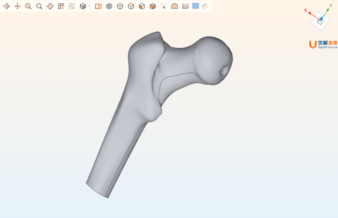

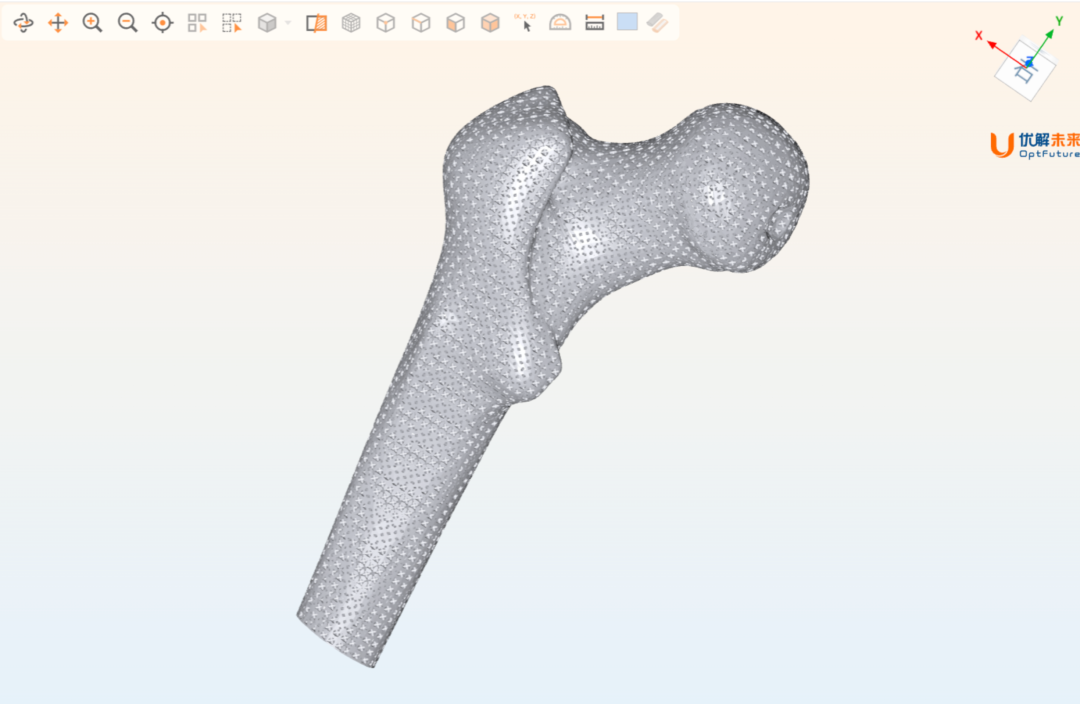

医疗行业中也广泛应用了各类晶格结构。研究表明,膝关节和髋关节植入物中的晶格结构可以促进植入物中的骨组织生长,3D 打印的钛晶格植入物在部分或全膝关节置换后的胫骨近端载荷环境可以与自然状态下保持相似[1],这是传统固体植入物所不具备的。此案例中使用OptFuture超材料模块的中面心立方体对髋关节骨体进行填充,单胞尺寸6mm,杆尺寸1mm,髋关节示意图及面心立方晶格填充效果如图3所示。
OptFuture | 增材制造中的晶格结构的图5
OptFuture | 增材制造中的晶格结构的图6
OptFuture | 增材制造中的晶格结构的图7
图3 髋关节骨骼的面心立方晶格填充效果

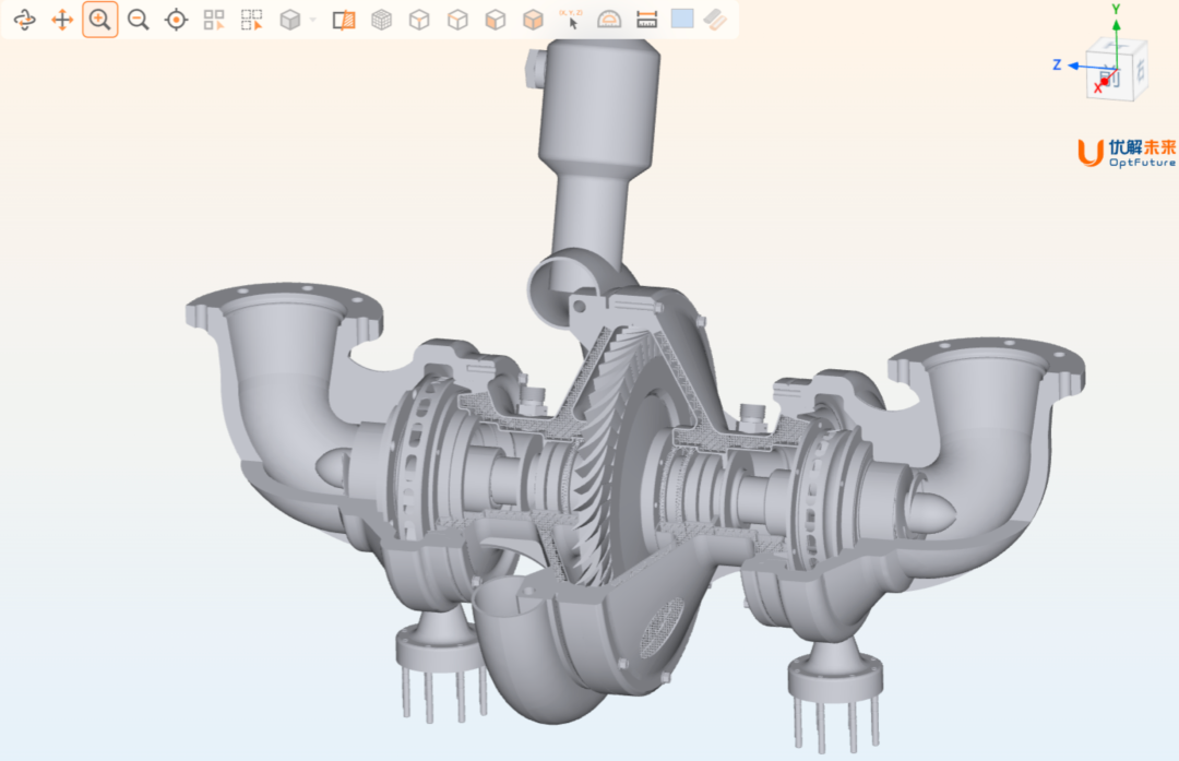

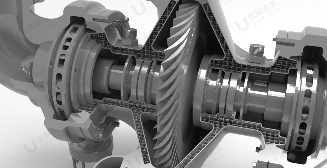

在许多工业产品的设计中,质量是一个格外重要的控制指标。基于晶格结构的壳体设计通常用在结构轻量化设计中,这种设计可以减少材料使用,有效控制壳体的质量。图4为液体火箭发动机涡轮泵,此案例对中间回转对称的法兰部件的壳体进行晶格结构填充。使用OptFuture超材料模块的简单立方进行填充,单胞尺寸2.5mm,杆半径0.15mm。
OptFuture | 增材制造中的晶格结构的图8
OptFuture | 增材制造中的晶格结构的图9
OptFuture | 增材制造中的晶格结构的图10
图4 液体火箭发动机涡轮泵及法兰盘简单立方晶格填充效果

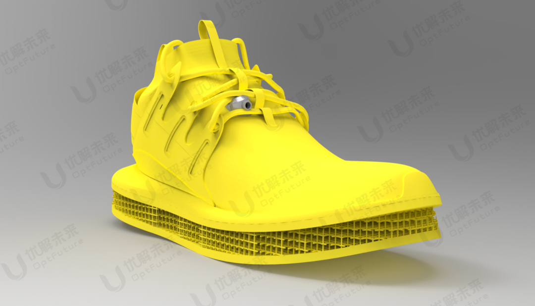

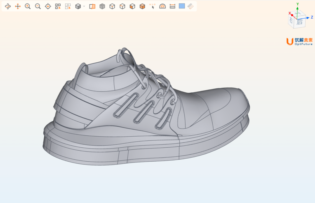

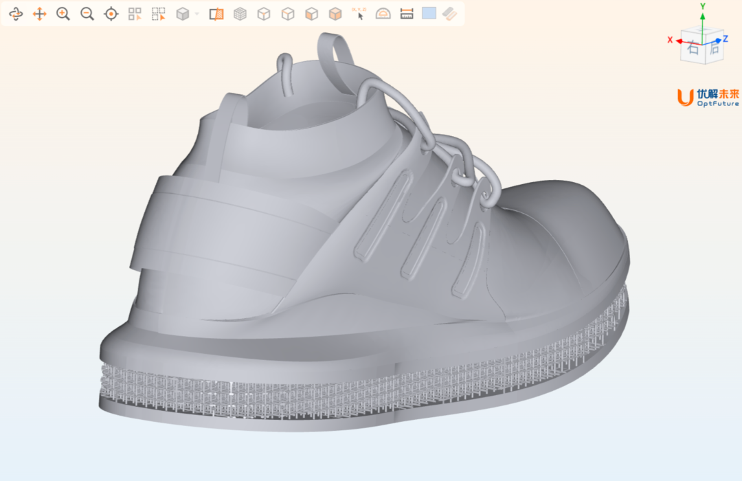

运动鞋的鞋底结构为整鞋提供了稳定性,其缓冲和回弹作用能够吸收运动中产生的冲击力,在剧烈运动中为运动员提供保护以及舒适的脚感。采用晶格结构设计得到的鞋底结构不仅能将可以将减振缓冲发挥到极致,还能同时达到轻量化设计的目的,助力运动员取得更好的成绩。在此案例中,使用OptFuture超材料模块的中心立方对鞋底结构进行填充,单胞尺寸10mm,杆尺寸0.8mm。
OptFuture | 增材制造中的晶格结构的图11
OptFuture | 增材制造中的晶格结构的图12
OptFuture | 增材制造中的晶格结构的图13
图5 运动鞋底的中心立方晶格填充效果
