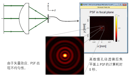

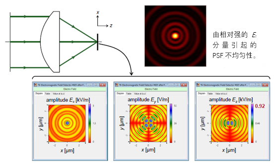

众所周知,光的矢量性质在高数值孔径聚焦条件下不可忽视。在这个案例中,展示了由高数值孔径非球面透镜聚焦的线性偏振高斯光束,显示了焦平面上非均匀的PSF。通过检查焦平面上的电磁场分量,可以发现不均匀性是由相对强的Ez分量引起。
高数值孔径透镜系统里高级PSF计算的图1

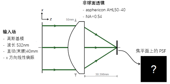

建模任务
高数值孔径透镜系统里高级PSF计算的图2
结果
高数值孔径透镜系统里高级PSF计算的图3
