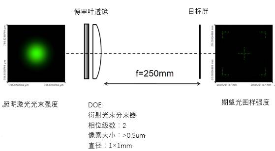

3.理想输出场参数
VirtualLab运用:设计和优化生成2D光标的光束分束器元件的图3
衍射级次距离:1mm×1mm
效率:>60%
杂散光:≤10%
一致性误差:<10%

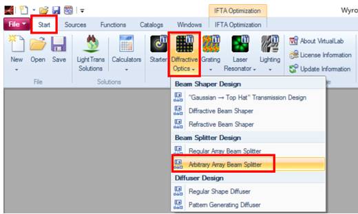

1)进入任意阵列分束器会话编辑界面
VirtualLab运用:设计和优化生成2D光标的光束分束器元件的图5
图1 点击Start→Diffractive Optics→Arbitrary Array Beam Splitter

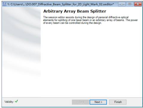

VirtualLab运用:设计和优化生成2D光标的光束分束器元件的图6
图2 进入任意阵列光束分束器会话编辑界面

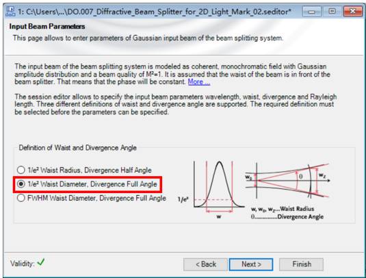

VirtualLab运用:设计和优化生成2D光标的光束分束器元件的图7
图3 确定光源定义类型:束腰直径&全发散角

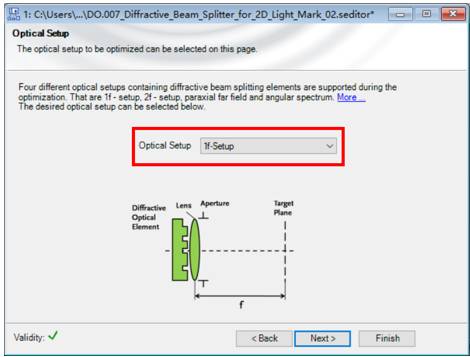

VirtualLab运用:设计和优化生成2D光标的光束分束器元件的图9
图5 确定光学系统类型

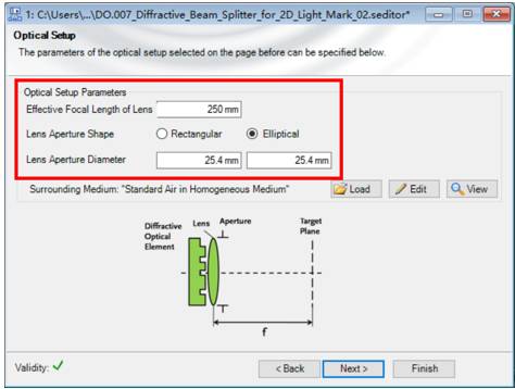

VirtualLab运用:设计和优化生成2D光标的光束分束器元件的图10
图6 指定光学系统的有效焦距和孔径直径

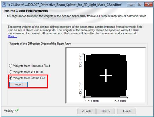

4)构建期望输出场
VirtualLab运用:设计和优化生成2D光标的光束分束器元件的图11
图7 指定期望输出场构建方式

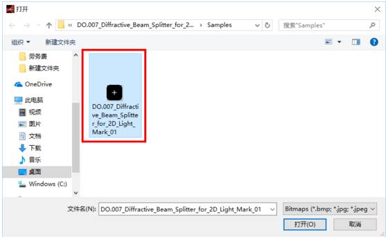

VirtualLab运用:设计和优化生成2D光标的光束分束器元件的图12
图8 选择相应的bitmap图片

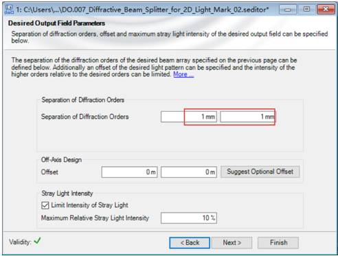

VirtualLab运用:设计和优化生成2D光标的光束分束器元件的图13
图9 确定期望输出场级次间的间距

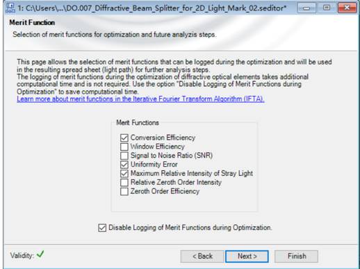

5)选择优化函数
VirtualLab运用:设计和优化生成2D光标的光束分束器元件的图14
图10 选择所需的约束函数

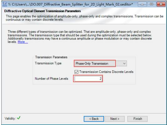

VirtualLab运用:设计和优化生成2D光标的光束分束器元件的图15
图11 指定透过率参数类型以及相位阶次

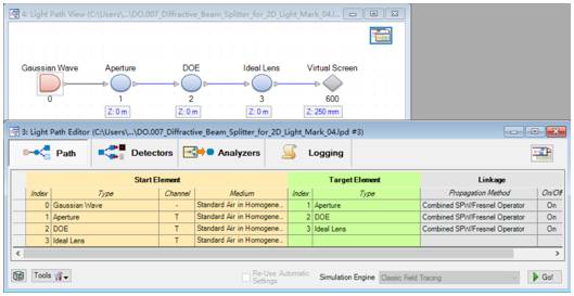

7)分析最终的光束分束器系统
VirtualLab运用:设计和优化生成2D光标的光束分束器元件的图17
图12 点击Go!进行模拟

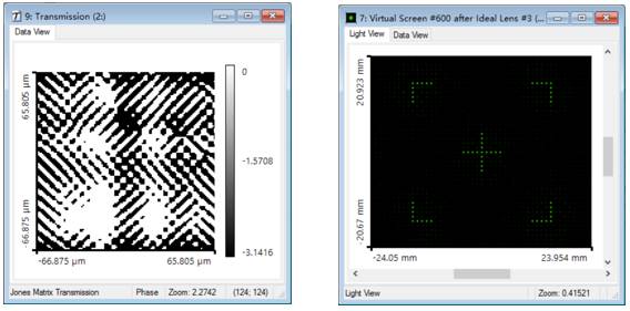

9)设计和模拟结果
设计的光束分束器传输相位值         目标屏上的强度光图样
VirtualLab运用:设计和优化生成2D光标的光束分束器元件的图19
