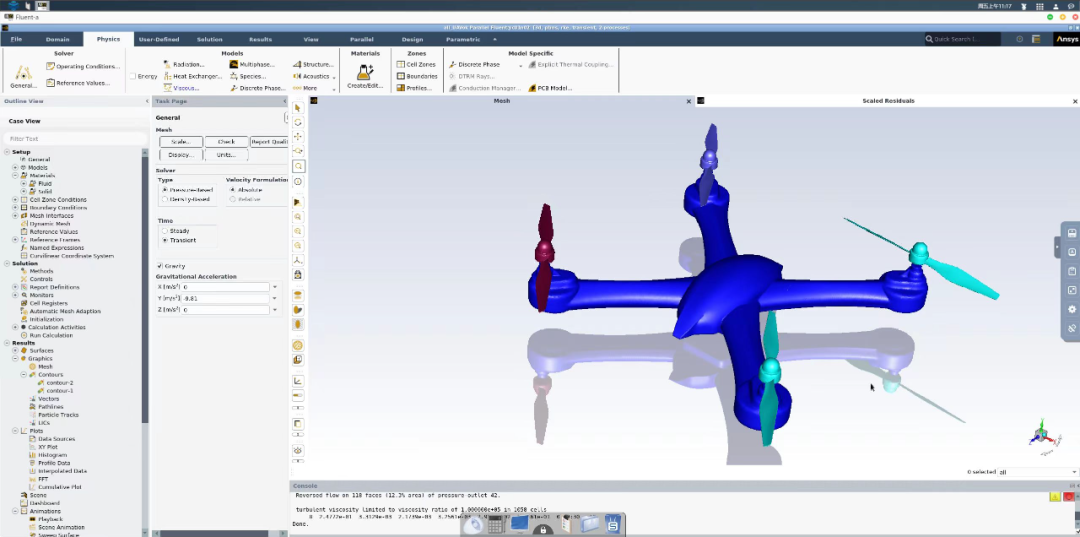

2020R1 重点更新
仿真学习 | Fluent版本迭代一览及选择指南的图4
①文件
  用户可以在ANSYS Fluent与Funcitonal Mock-up Unit(FMU)文件之间实现联合仿真。
 注:FMU 是 FMI 建模的文件类型,常用于系统仿真建模中
②用户体验
  • 用户可以通过选择图形窗框中的边界快速设置边界条件;
  • 重新设计了创建平面的 Plane Surface 对话框,使其更易于使用;
  • 改进了 Point Tool 对话框,允许用户快速且容易地在图形窗口中识别所需的目标点的位置;
  • 改进了 Fluent 启动界面;
  • 用于设置残差标准的 Residual Monitors 对话框进行了简化;
  • 用户可以选择指定一个空闲超时,当空闲时间达到设定值时,ANSYS ∙ FLUENT 会话将关闭;
  • ANSYS Fluent 界面目前已包含中文版与韩文版;
  • 模型树中某些操作的慢 / 不响应问题已经修复,现在用户可以在图形窗口中利用 shift + 拖动鼠标左键来框选多个对象。

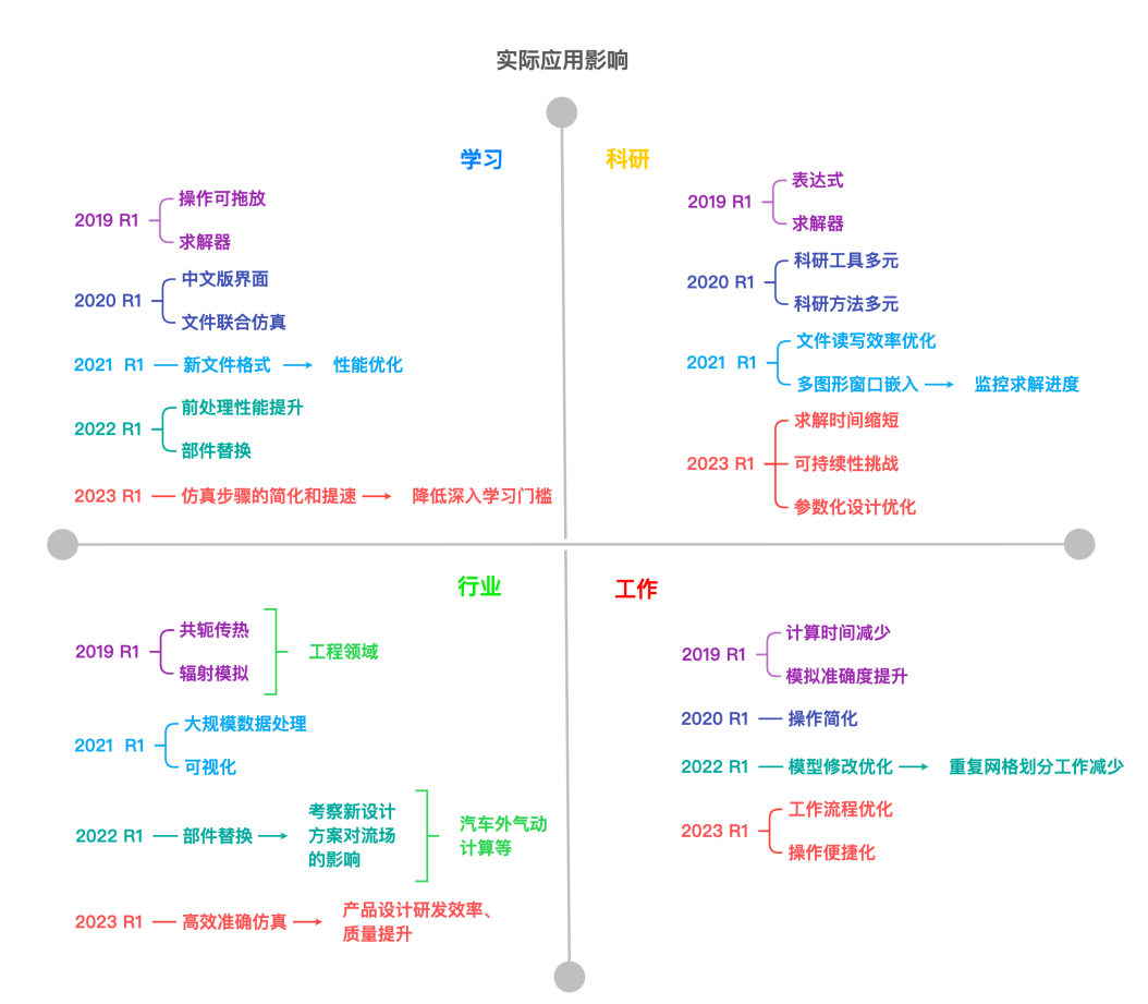

02 实际应用影响
仿真学习 | Fluent版本迭代一览及选择指南的图8
03 选择指南
➢ 对于初学者来说,最新版本Fluent会有更多的功能可以体验。此外,高版本可以兼容低版本的算例,而低版本却无法兼容高版本的算例和功能。选择最新的版本,可以避免算例无法读取的情况。
➢ 对于有经验的工程师来说,优先选择最熟悉的版本。新版本的 UI 界面会有所改动,原先熟悉的按键可能会出现偏移,不符合原先的使用习惯。
➢ 对于科研工作者来说,Fluent 2021及以上版本在智能化求解和新模型支持方面更具优势。能够应对复杂的流动现象,提升研究的准确性与效率。
➢ 对于在汽车、航空航天等特定行业深耕数年的用户来说,Fluent 2021 和2022在计算效率、多物理场模拟能力和稳定性等方面的综合表现较好。此外,新版本的 UI 界面会有所改动,原先熟悉的按键可能会出现偏移,不符合有经验的工程师们原先的使用习惯,故需优先考虑最为熟悉的版本。
➢ 对于需要远程工作、项目报告和可视化的工程师来说,Fluent 2022和2023版本提供了更强的可视化工具和自动化处理功能,能够更高效地完成项目报告和结果展示。
