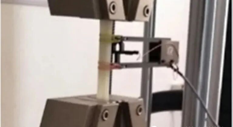

单向拉伸试验(定向)
(ASTM D638,ISO 527)
单轴张力中的应力(ζ)根据以下公式计算:
ζ=材料样品的荷载/面积…………..(1)
应变(ε)根据以下公式计算:
ε=δl(长度变化)/l(初始长度)…………..(2)
曲线(E)的初始线性部分的斜率是杨氏模量,由下式给出:
E=(ζ2-ζ1)/(ε2-ε1)…………..(3)

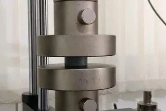

当产品在压缩载荷条件下工作时,3d打印材料的压缩性能非常重要。测试是在与面平面垂直的方向进行的,因为试样将放置在结构夹层结构中。与压缩有关的测试程序要求在准静态条件下应用变形,消除质量和惯性效应。
图片复合材料压缩试验
与压缩相关的试验程序要求在准静态条件下施加变形,从而消除质量和惯性效应的试验条件。
根据波音BSS 7260标准,修改后的ASTM D695和波音BSS 7260作为测试规范,可使用加载压缩测试夹具确定聚合物基复合材料的抗压强度和刚度。该试验程序通过端部加载将压缩力引入试样。

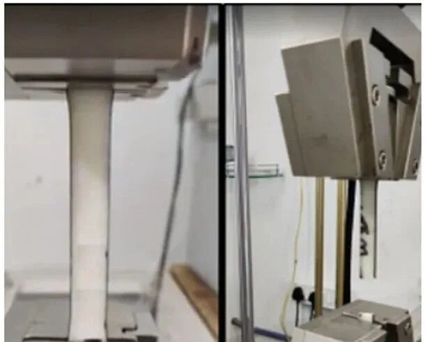

剪切性能测试
(ASTM D2344/和D3518)
常用聚合物基复合材料剪切性能的测试方法主要有层间剪切测试、面内剪切测试、搭接剪切测试、V型缺口梁剪切试验以及V型缺口轨道剪切试验等。
层间剪切测试主要考察复合材料层与层之间的最大剪切应力,被广泛用于评价复合材料纤维与树脂之间界面的结合强度由于加载处存在峰值应力,因此该方法并不能反映材料真正的剪切性能,测试结果为表观剪切应力,且该测试方法跨距与厚度比很小,受力远大于3点弯曲。
面内剪切测试采用纤维方向和载荷呈±45°的拉伸或压缩性能测试,且适合剪切变形小于5%的情况,也较多地用于评价复合材料纤维与树脂之间的界面结合强度。测试过程中的横纵向应变测试普遍采用的是应变片,导致测试结果准确性受人为因素的影响较大。
搭接剪切测试主要用于确定两层合板之间的黏合剪切强度,测试结果为面内剪切强度。测试为双边简单搭接和沟槽搭接测试。该类测试中的制样过程较复杂。

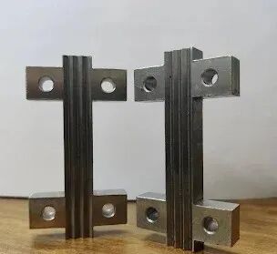

V型缺口梁剪切试验通过特制夹具实现压缩加载的测试,通常用于高模量纤维或者织物的压缩剪切测试,在测试过程中,纤维应该平行或垂直于加载方向,应变片黏贴在剪切面45°方向上,因而应变片黏贴的方法和位置对测试结果影响较大。
V型缺口轨道剪切试验的测试方法为通过特制夹具以及拉伸加载方式将剪切力传入试样,纤维需要平行或者垂直加载方向,应变片黏贴在剪切面45°方向上。该方法的夹具安装过程较复杂,且应变片黏贴的方法和位置对测试结果影响较大。
