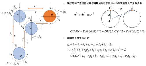

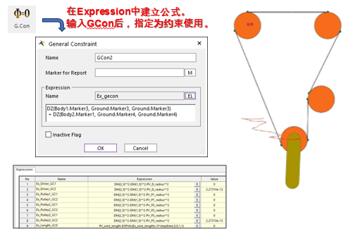

2.然后,利用 General Constraint 功能设定绳索长度的约束条件。具体而言,就是根据绳索的实际设计长度,建立一个刚度为0、阻尼为0的连接体,并将其约束到两端。例如,如果实际绳索长度为 L 米,那么就在软件中通过Expression建立公式,将绳索总长度设置为 L米,使得在整个仿真过程中,绳索的长度不会出现不符合实际情况的随意变化。

2.接下来,通过 General Constraint 功能来定义这些物体之间的距离关系约束。根据实际的物理情况,当绳索处于拉紧状态时,相连物体之间的距离应该等于绳索的长度(考虑到可能存在的连接点间距等因素,会有相应的精确调整)。所以,在软件中要设定当绳索拉紧时,相连物体之间的距离始终保持与绳索长度约束条件相匹配的数值。将通过Expression建立的各部分长度公式,使用General Constraint将其约束。在这里General Constraint的作用就是限制对应公式的数值等于0。例如下方模型,此时General Constraint的作用就是限制绳索的长度是固定的。

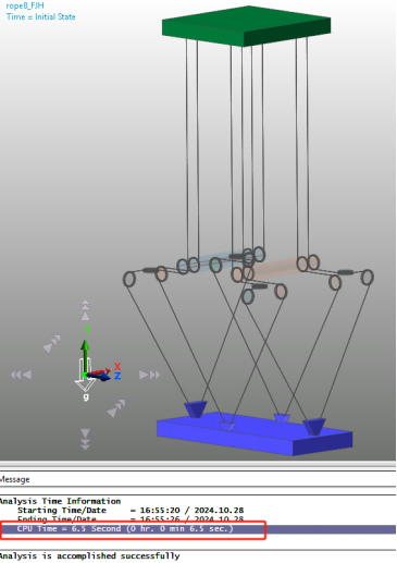

传统有限元绳索计算往往需要处理大量的单元节点和复杂的力学方程,计算过程较为繁琐且耗时。而 RecurDyn 的这种基于 General Constraint 的建模方法,重点关注绳索长度和物体间距离关系这两个关键因素,无需像有限元方法那样对绳索进行精细的单元划分和复杂的力学计算。因此,在一定程度上降低了计算的复杂度,提高了计算效率,使得在对包含绳索的多体动力学系统进行仿真时能够更快地获得结果。下方图片中的吊装系统包含近50m的绳索,通过该方法仅需6s即可完成吊装仿真过程。
