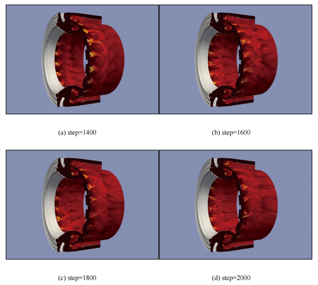

不同迭代步长下的瞬时温度等值线图
环形燃烧室的切片显示了温度场的明显特征

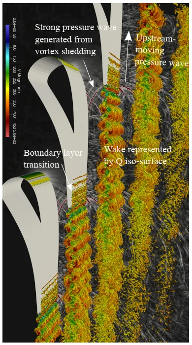

01《基于神威超算的超大规模高精度航空发动机气动热力学模拟》
2023年度ACM“戈登·贝尔奖”提名课题
    研究团队证明了利用大涡模拟来解决航空发动机复杂流动的可行性,该工作为实现NASA提出的航空发动机整机数值模拟迈出了坚实的一步。
    1. 高复杂性流动的模拟能力
    通过使用非结构化的计算流体动力学(CFD)代码,模拟了具有多阶几何特征的高压涡轮叶片的气热动力学
    →处理极端温度和压力条件下的详细流动特性
    →航空发动机的设计和性能优化
    2. 高精度和高保真度的数值结果
    结构化CFD代码能够解决纳维-斯托克斯方程,并且具有高达8阶的数值精度。
    →结果更加接近实际物理现象
    3. 高效率的并行计算性能
    神威系统上实现了一致的性能115.8 DP-PFLOPs,并且在大规模问题上实现了89%的强扩展并行效率。
    →有效利用超级计算机的计算资源
    4. 向NASA提出的挑战迈进
NASA挑战:涉及整个发动机的时间依赖模拟,包括所有气动和热传递组件。
    在神威太湖之光超级计算机上进行大规模涡流模拟(LES),模拟整个高压涡轮级,为解决NASA挑战提供了重要的技术基础和应用案例。

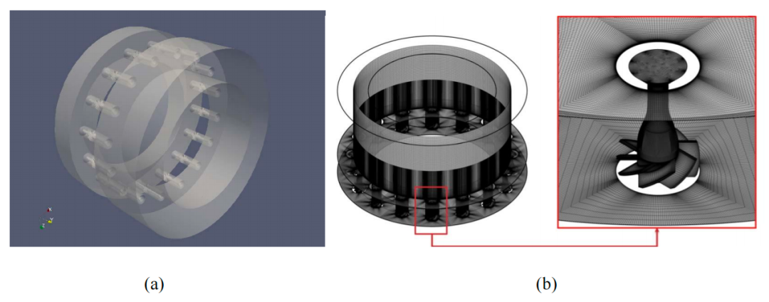

喜报|再创佳绩!一文概览「神工坊」航空发动机行业应用的图7
(a) 实验环形燃烧室的 CAD 模型;(b) 表面网格

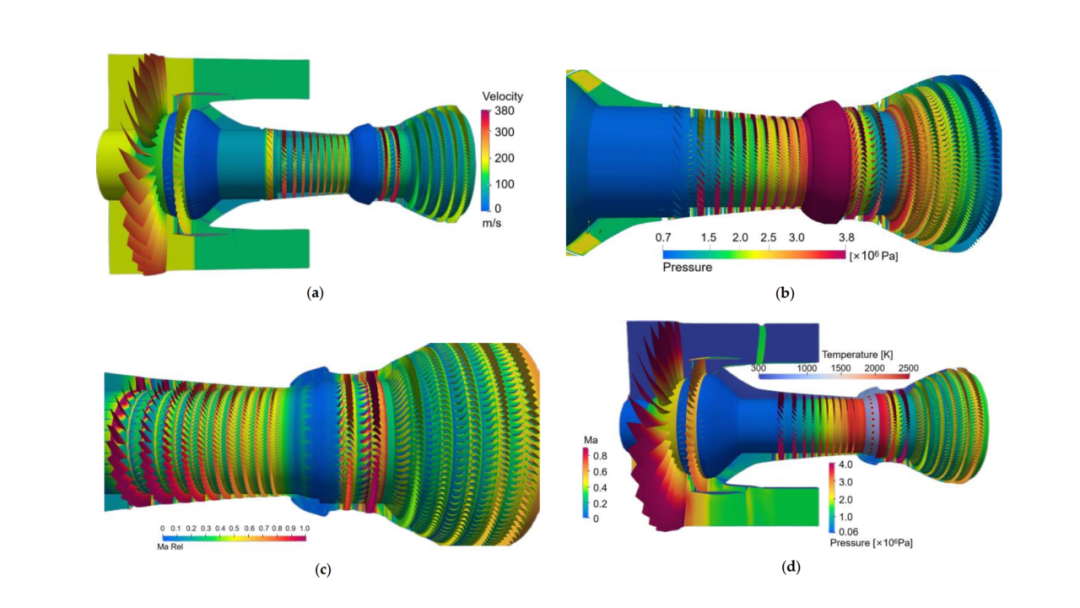

03《在神威·太湖之光超级计算机上隐式航空发动机整机的大规模并行模拟》
逐步迈向航空发动机系统级仿真
     研究验证了在「神威·太湖之光」超级计算机上,利用完全隐式非结构化求解器,进行航空涡轮风扇发动机全三维流动和燃烧的大规模模拟的可行性,为实现全发动机的高精度数值模拟提供技术突破及理论支持。
喜报|再创佳绩!一文概览「神工坊」航空发动机行业应用的图8
对整个涡扇发动机进行三维气动和燃烧仿真中
其他时间步长的模拟结果
(a) 速度;(b) 压力;(c) 相对马赫数;(d) 马赫数、压力和温度
