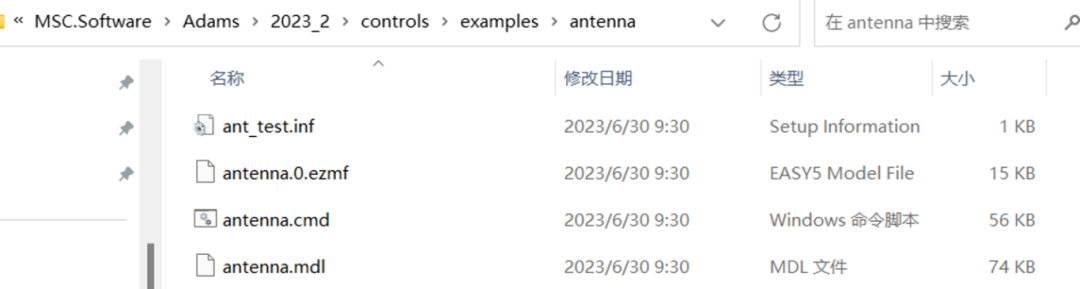

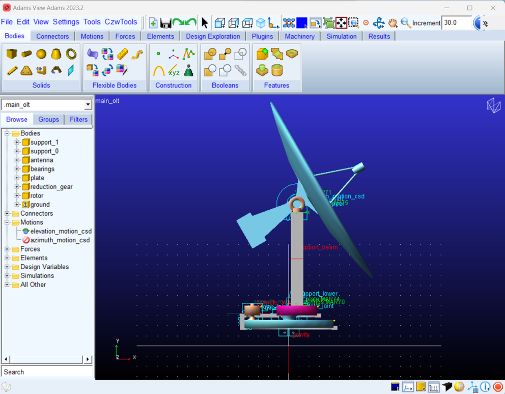

所使用的模型为Adams安装路径下的模型,具体为:
设计仿真 | Adams导入Matlab生成的FMU的图1
将上述路径下的antenna.cmd和antenna.mdl拷贝到指定的工作路径下,二者分别对应Adams和Matlab/Simulink的模型。

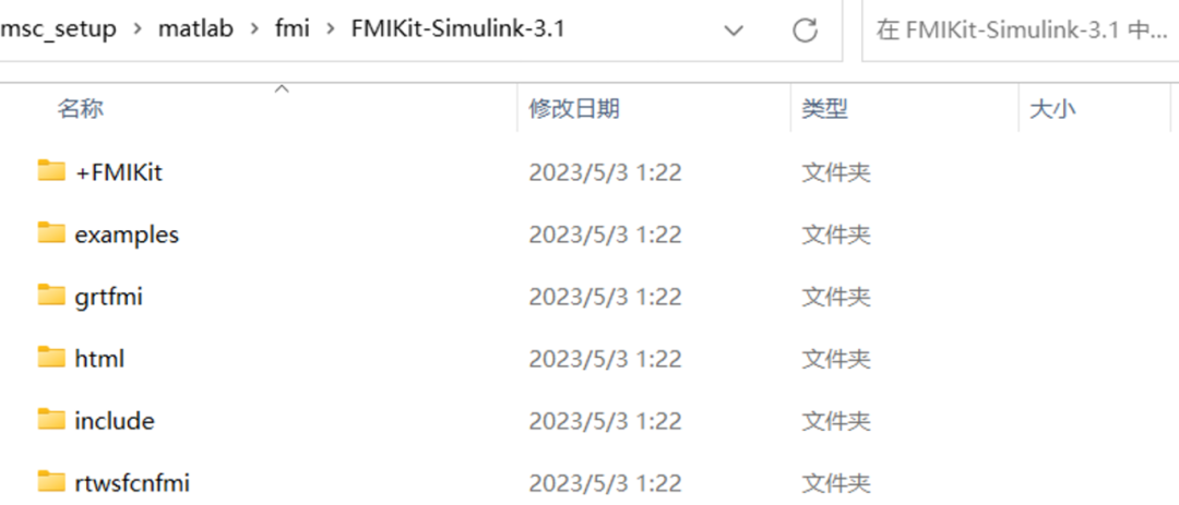

首先需要将FMIkit-Simulink-3.1压缩包进行解压,存放的位置随意,后面通过路径加载方式将其位置告知Matlab即可。
设计仿真 | Adams导入Matlab生成的FMU的图4
addpath('D:\msc_setup\matlab\fmi\FMIKit-Simulink-3.1')
上述代码完成FMIkit的加载,然后通过FMIKit.initialize()实现对其的初始化。至此,准备工作完成。

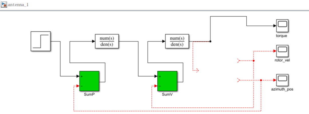

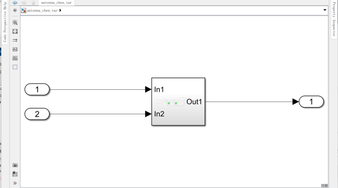

接着,打开控制模型antenna.mdl,对其进行子系统封装,将输入输出端口留好。这一步类似于Adams与Matlab传统关联的方式中Setio的命令功能,该命令会将用于本次联合仿真的输入输出端口留好,以备后面二者关联时使用。但是执行其之前,还是需要Adams导出M文件,并在Matlab主窗口中执行等操作。相对而言使用FMI接口就没有这些操作,Adams中没有输出M文件类似的操作,Matlab中也没有执行其它命令的操作,整体操作更加快捷高效。具体子结构的生成,对于有Matlab/Simulink使用经验的用户应该不是问题,可以在右键菜单中直接将选中模型进行子结构化,亦可以使用Simulink的子结构元件进行定义。子结构定义完成后,甚至还可以进行一些封装的定义,使得展现更直观等。具体如下所示:
设计仿真 | Adams导入Matlab生成的FMU的图5

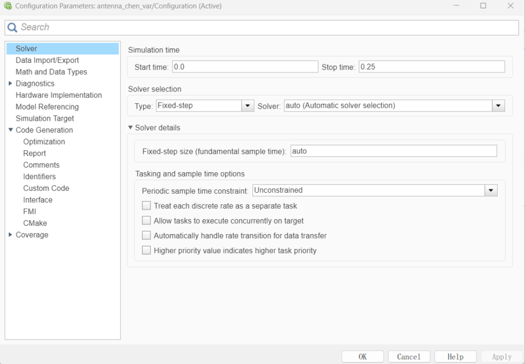

打开模型参数设置对话框,求解器类型这里选择固定步长,如下所示:
设计仿真 | Adams导入Matlab生成的FMU的图6

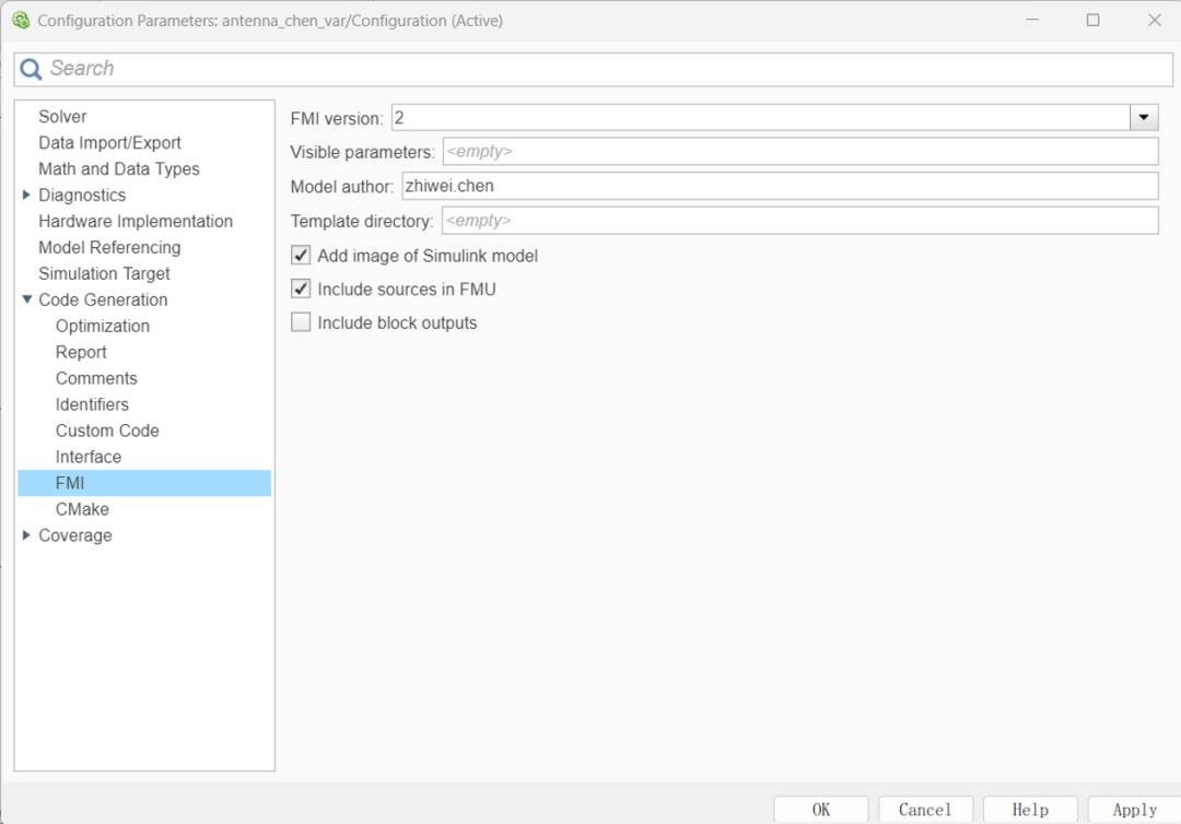

在FMI项中,可以选择将来生成的FMU中所包含的数据,如下所示中将会在FMU中具备模型图像和sources文件夹,而binaries和.xml文件是必备的内容。
设计仿真 | Adams导入Matlab生成的FMU的图8

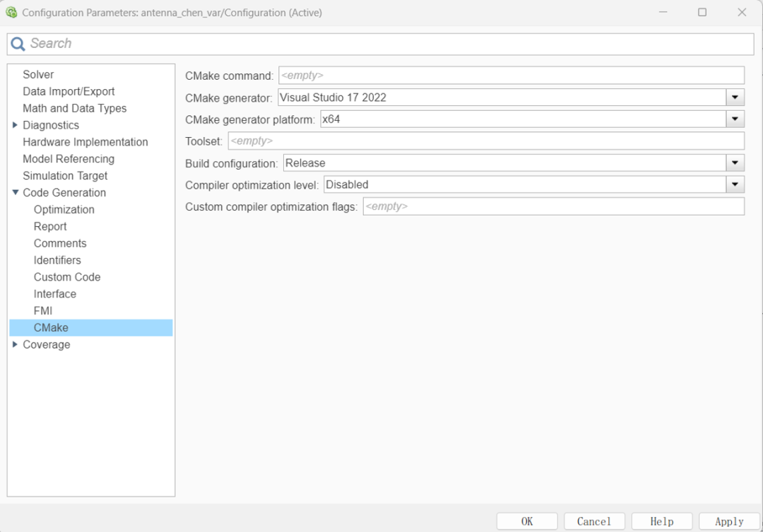

利用CMake功能,基于选定的编译器和平台类型,完成整个编译过程。
设计仿真 | Adams导入Matlab生成的FMU的图9

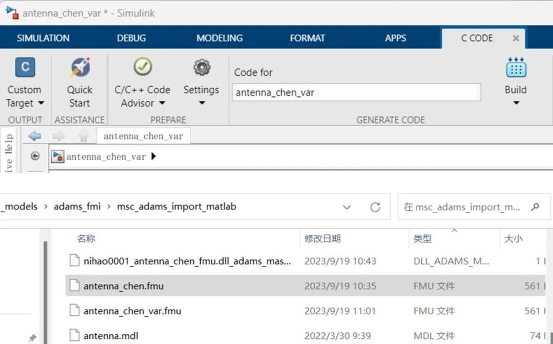

最后一步,就是点击下图中的Build按钮完成这个过程,生成所需的FMU文件。
设计仿真 | Adams导入Matlab生成的FMU的图10

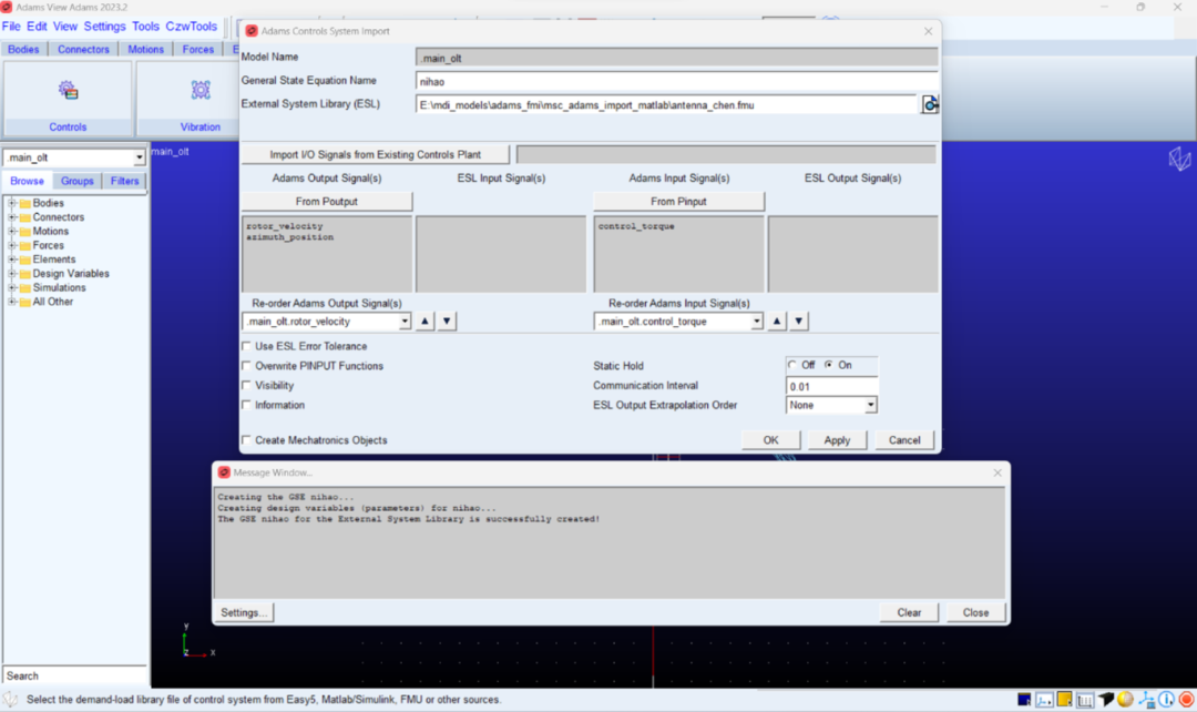

完成了FMU的生成,转入Adams中,启动多体模型,然后利用Adams/Controls中的Import功能,将改FMU文件导入,当然,其本质是导入其中的DLL文件。具体操作如下所示:按照一般状态方程的模式进行数据的转化,因此,需要定义一个一般状态方程的名称,将来所有相关数据都在该对象之下。另外,由于没有用Adams/Controls的输出,所以这里的Import I/O Signals from Existing Controls Plant按钮点击没有任何响应,可以直接利用下面的From Poutput/Pinput完成输入输出信息的关联。最后,可以按照实际要求设定交互时间等。确认后,将会收到相关的反馈信息。
设计仿真 | Adams导入Matlab生成的FMU的图11

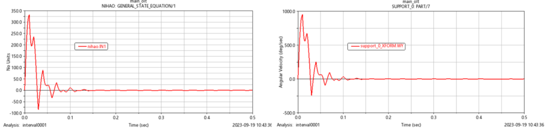

下图中展示的是其相关物理量
设计仿真 | Adams导入Matlab生成的FMU的图12

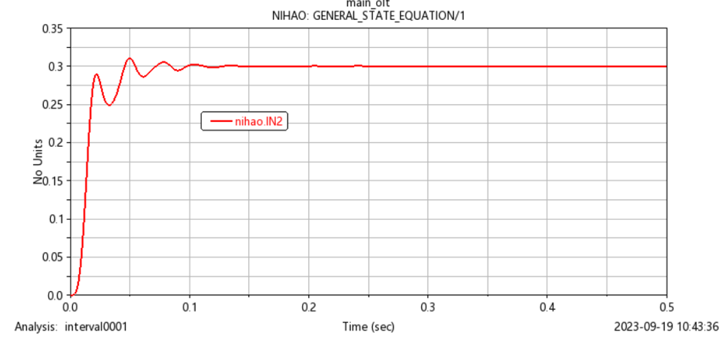

上面两图为立柱的转角,只不过前一图是通过端口信号获得,没有单位,后一图为直接测量立柱的角速度获得,可以看到两者数值上是严格一致的。下图为角位移。
设计仿真 | Adams导入Matlab生成的FMU的图13
