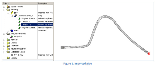

导入的CAD几何形状被添加到FRED的几何模型文件夹中,作为“Trimmed Parametric”或“B-spline”曲面类型。这些曲面类型是根据参数坐标U和V定义的,这些坐标通常与直角坐标X、Y和Z或表面法线没有明显的联系。因此,任务是在关注的CAD表面上确定X、Y和Z坐标以及表面法向量的方向。幸运的是,FRED的嵌入式脚本提供了设置这些信息的方法。随附本文的脚本旨在提供用户输入CAD表面名称、要重新定位的光源、探测表面或分析表面的名称以及U和V的值。可能需要一些实验来确定适当的U和V值。对于平面对称的表面,U=0.5和V=0.5将对应于中心。
例如,考虑图1中所示的管道,该管道是从一个STEP文件导入的。问题是将一个分析表面定位到管道另一端与立方体相对的端盖上,即"Geometry.pipe.Document: brep_1 1.TrimSurf 12"。简单地将分析表面从“Analysis Surface(s)”文件夹拖放到几何模型文件夹中的TrimSurf12条目上会导致分析表面停留在全局坐标原点。

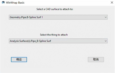

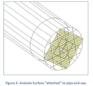

随附本文的脚本UV_2_XYZ.frs使用脚本命令ExplicitSurfEval查询CAD表面。运行脚本时,脚本提示用户需指定要“attach to”的CAD表面以及要“附加”的实体,如图2所示。第二个对话框(图3)显示UV坐标限制并允许输入值。UV坐标的选取主要是试错过程,但是中等值是一个好的起点。在这个案例中,U=0.5和V=0.5方便地将分析表面定位到端面盖的中心,如图4所示。
图2.表面选择对话框
