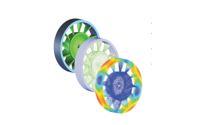

材料非线性
设计仿真 | MSC Nastran 利用稳健的非线性功能模拟现实的图1
  • 非线性弹性
  • 超弹性 (橡胶弹性)
  • 粘弹性
  • 蠕变
  • 温度相关属性
  • 复合材料
  • 形状记忆合金材料
  • 垫片材料
客户化定义

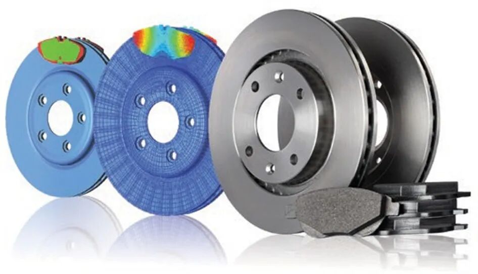

设计仿真 | MSC Nastran 利用稳健的非线性功能模拟现实的图2
用户定义的服务 (UDS) 功能为用户提供了一种机制,在 MSC Nastran 中利用客户的自定义子程序。UDS可用于创建自定义的单元类型、材料、接触定义、与CFD的协同仿真等。

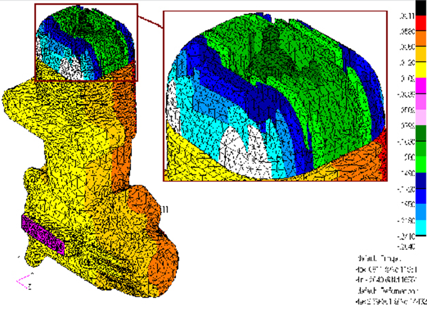

接触分析
设计仿真 | MSC Nastran 利用稳健的非线性功能模拟现实的图3
当考虑高柔性部件或由多个部件组成的结构装配时,渐进式变形可能会产生部件自身或部件与部件之间接触的可能性。模拟这些不同部件之间的精确相互作用需要强大的接触算法,因为这些分析可能是计算密集型的、并且高度非线性,具体取决于材料和变形的大小。
MSC Nastran通过其独特的功能提供卓越的接触解决方案:
  • 直观、易于设置,无需事先确定接触区域
  • 更快的预处理,自动检测接触区域
  • 通过使用 NURBS 提高准确性
  • 支持接触类型:解析刚体定义
  • 减少工作量,无需对刚体进行网格剖分
  • 为提高精度,最先进的段间接触检测
  • 支持 1D、2D 和 3D 单元,以提高灵活性
不同单元类型之间接触定义,实体单元、壳和梁之间的力矩传递,提高精度,更利于建模。
对于装配体建模,通过使用接触对轻松定义多个部件交互。
