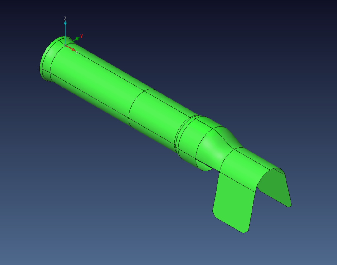

冲压件遍布我们的日常生活以及工作中,例如,生活中金属保温杯的杯芯,卧式滚筒洗衣机的滚筒芯,鼠标内部金属件,电脑内部金属件等等,这些金属件中有特征为轴类的,有特征为弯折类的,它们都是非常典型的金属冲压件。如下图所示为轴类金属零件,它不仅有轴的特征,还有异形的特征。
生产制造 | 模具设计与制造-VISI教您如何展开轴类冲压件的图1
金属冲压件展开尺寸计算准确,对于保证冲压件的加工精度和工艺效率至关重要。那么我们就以上图为例,用海克斯康工业软件VISI来展开轴类的金属冲压件。之前公众号分享了简单冲压件的展开方式,简单冲压件的结构都为线性弯折,采用VISI线性展开方式可以灵活的控制展开工序,以及展开弯折系数。这次,我们采用VISI多种展开方式来展开轴特征和异形特征。VISI软件拥有多种展开方式,来满足不同客户对于不同零件的展开需求,操作方便,展开思绪灵活。接下来我们就看看具体如何操作吧。

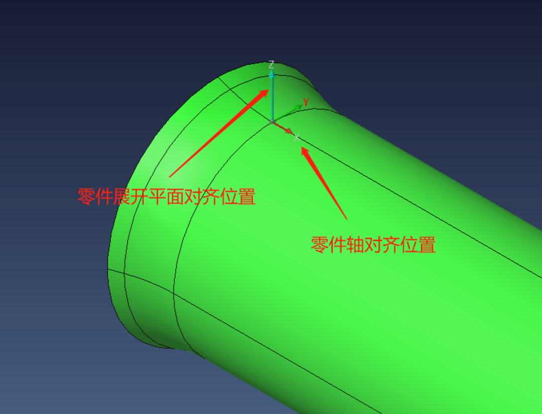

产品摆放
打开客户的数据模型,模型放置的坐标方位多种多样。确定坐标原点位置,需要将零件轴对齐至坐标轴(这里以X轴为例),展开平面的方向方位对齐坐标轴(这里以Z轴为例)。

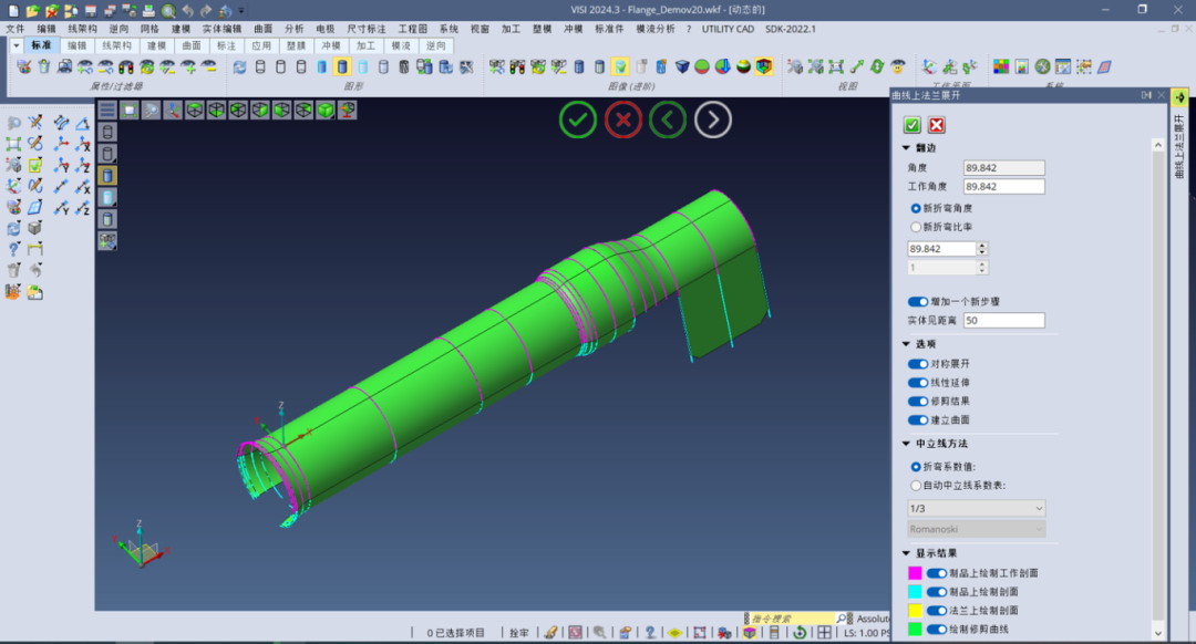

展开方式-沿方向的法兰曲线
选择单一边界-需要与展开平面共面的边界,选择剖面轴-选择零件的中心轴线平行的方向。
生产制造 | 模具设计与制造-VISI教您如何展开轴类冲压件的图3
这里的翻边角度为目前状态零件的弯折角度;新弯折角度是我们可以控制的展开公布,例如89-75、75-60、60-30、30-0,这就是分4步展平。
生产制造 | 模具设计与制造-VISI教您如何展开轴类冲压件的图4

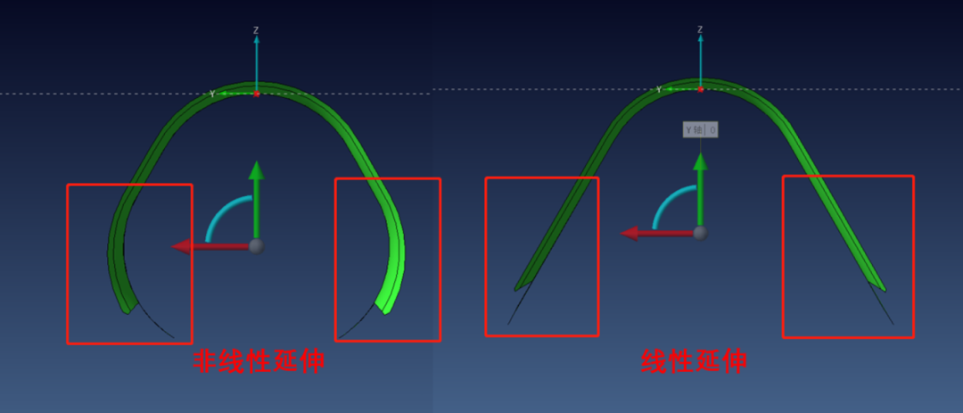

展开的模式分为两种,一种为非线性延伸,另外一种为线性延伸,方便我们根据实际需求选用。

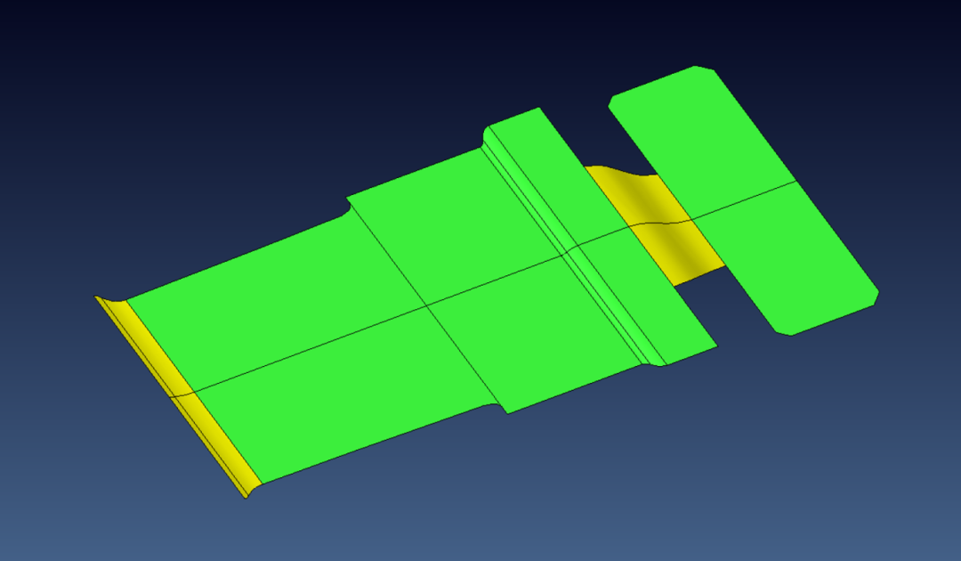

延展展开
黄色特征位置,图示两个弯折的位置不是规则的圆角,采用VISI延展展开。这里是根据选择的部分面展开,我们采用压料面控制的方式,来规范展开后的平面位置。
生产制造 | 模具设计与制造-VISI教您如何展开轴类冲压件的图5

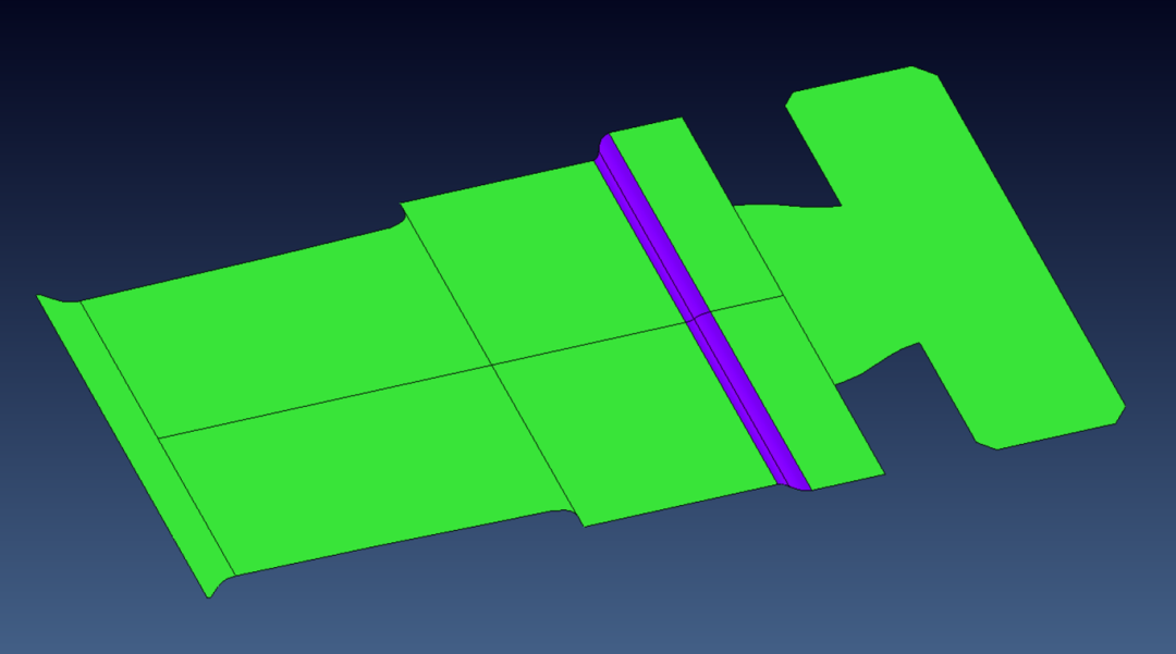

法兰展开
紫色特征位置,图示为相切的两个圆角,这里采用法兰展开方式,通过压料面控制。
生产制造 | 模具设计与制造-VISI教您如何展开轴类冲压件的图6
