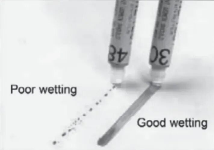

为达到良好的黏接,吸附理论有两个条件满足。一是黏接剂要能很好的润湿被黏物表面;液体黏接剂向被黏表面扩散,逐渐润湿被黏物表面并渗入表面微孔中,由点接触变成面接触。二是黏接剂与被黏物之间有较强的相互作用力;产生吸附作用形成次价键或主价键。从图1中看出,表面张力大,润湿能力差,表面张力小,润湿能力好。聚合物是表面张力小容易浸润黏合界面附着力好,表面张力大会让胶水呈蜡滴状圆球不扩散。

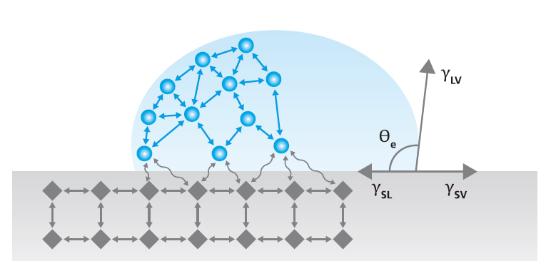

著名的杨氏方程描述了固-液-气三相接触的平衡。具体公式如下:
图1 固液气三相点
杨式方程是所有表面自由能的理论基础,它描述了空气、液体和固体相遇的三相接触点处的力的平衡。杨式方程如下:
γsv是固体表面自由能,γsl是固体和液体之间的界面张力,γlv是液体的表面张力,θy是接触角。当确定固体表面自由能时,需要知道或测量方程的右侧。表面张力和接触角很容易测量,但液体和固体之间的界面张力测试很难。

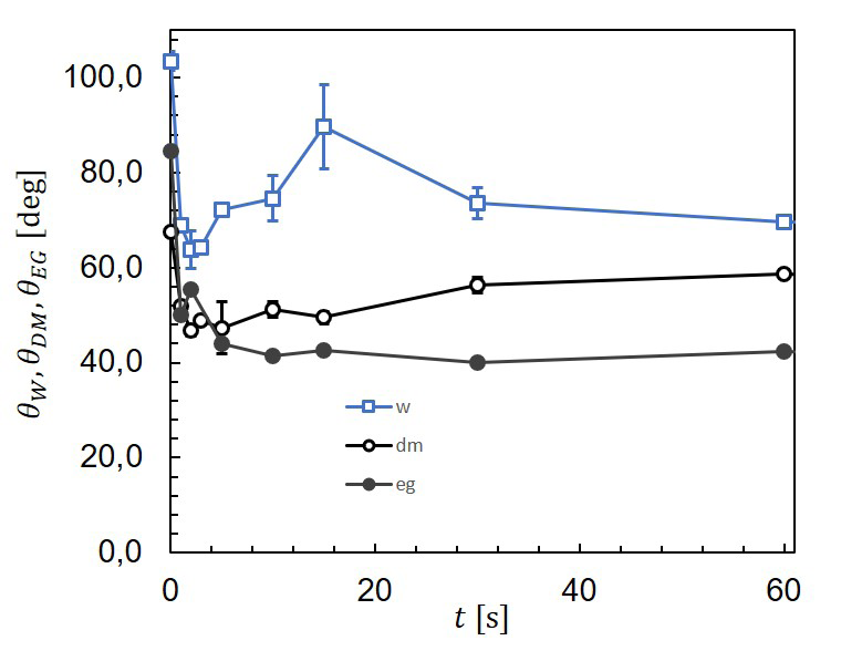

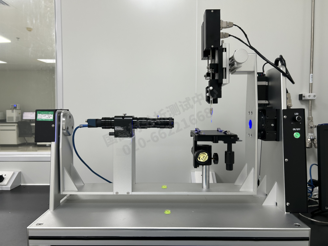

聚丙烯样品通过经过空气等离子处理,时间为1到120秒。等离子系统运行条件为50W,100kHz,腔内压力为1.0torr。处理完成后,使用光学接触角仪测试探测液体(去离子水,乙二醇和二碘甲烷)的接触角。每个测试在等离子处理完后约2分钟测试。液滴设置为2微升。通过OWRK计算方法通过接触角确定聚丙烯的表面自由能。
图2 接触角随等离子处理时间的变化
测试-接触角
在图2中显示了每种探测液体的平均接触角随等离子处理时间的变化。在开始的几秒接触角有个猛烈的降低到了64°,但水的接触角在15秒后增加到了最大值。二碘甲烷的接触角也在处理时间4秒后慢慢增加,而乙二醇的接触角则在整个处理时间段基本保持不变。

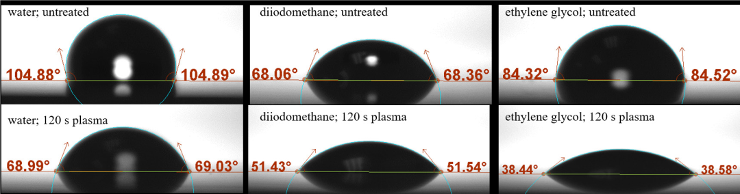

图3显示了在等离子处理前和处理120秒后探测液体在聚丙烯表面的液滴图。
图3 探测液体的液滴图(水,二碘甲烷和乙二醇),在未处理和等离子处理120s后的聚丙烯表面

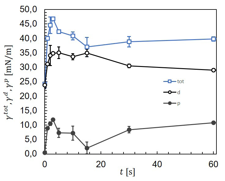

 通过图3中的接触角,用OWRK方法确定聚丙烯的表面自由能(γtot)。总表面自由能,即极性和色散表面自由能与等离子处理时间的关系在图3中。开始时γtot=24.2 mJ/m2但在处理3秒后增加到46.8 mJ/m2。表面自由能在15秒时降到最低值,而随后升高到大约40 mJ/m2
表面自由能中色散分量特别是极性部分也非常依赖于处理时间。开始时γp~0因为聚丙烯基本是色散的。经过很短时间的离子暴露,γp增加到 12 mJ/m2γd 也增加到 35 mJ/m2。而15秒后,极性分量降低显著,与总的表面自由能γtot降低一致,亲水性降低。在处理时间大于15秒后,γp 逐渐升高而 γd 略微降低。

所配备的接触角测量仪拥有强大精密的硬件支撑与普适的界面拟合方法 ,目前能做到 ±0.1°接触角精度、±0.01mN/m的液体表面张力、±1mN/m的固体表面能的精度。并通过图片、视频、轮廓拟合、数据分析拟合得到客户想要的细节,方便深入探索界面科学与工程。
测试范围:接触角:0~180°;分辨率:0.01
适用标准:GB/T 30693-2014;ISO 15989:2004;
GB/T 24368-2009; ASTM C813-20;
样品要求:表面平整的薄片,每个样品的有效测试面积需大于100mm2
