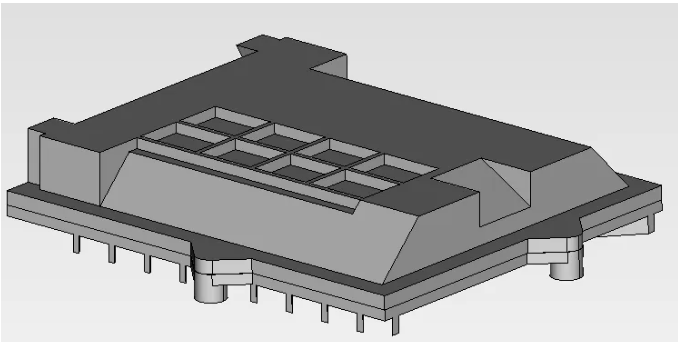

通过Simdroid-EC的CAD接口,可以快速将ECU的外壳模型导入,建立热仿真模型。
为“行车大脑”降温:Simdroid-EC助力汽车ECU设计研发的图2
图2 某ECU的CAD模型

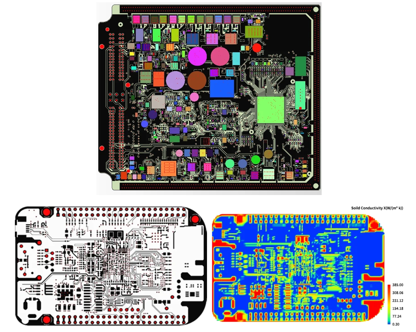

Simdroid-EC具有良好的EDA接口,可以将ODB++文件导入;计算时会考虑布线过孔的各向异性导热率,以提高PCB板热仿真的精度。
为“行车大脑”降温:Simdroid-EC助力汽车ECU设计研发的图3
图3 ECU控制器的PCB板模型

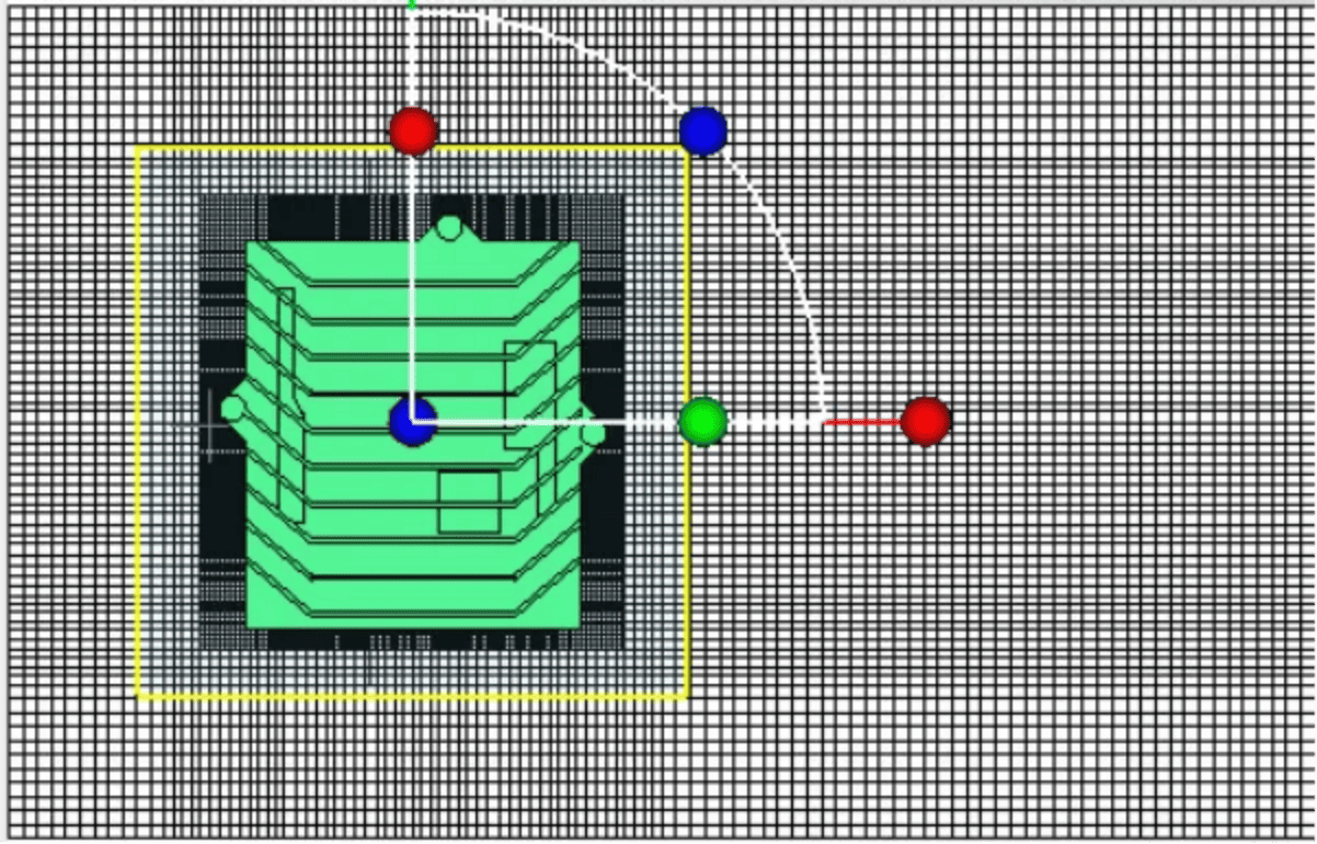

Simdroid-EC具备优秀的网格控制技术,对ECU的热模型网格划分如下图所示。
为“行车大脑”降温:Simdroid-EC助力汽车ECU设计研发的图5
图5 ECU热模型的网格划分

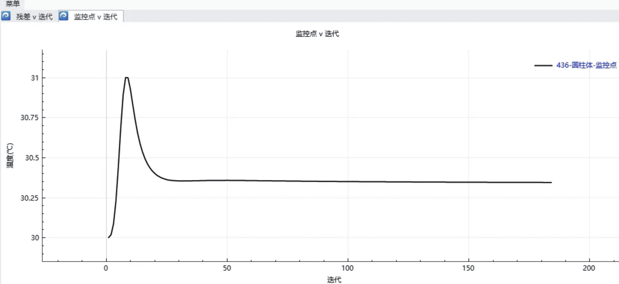

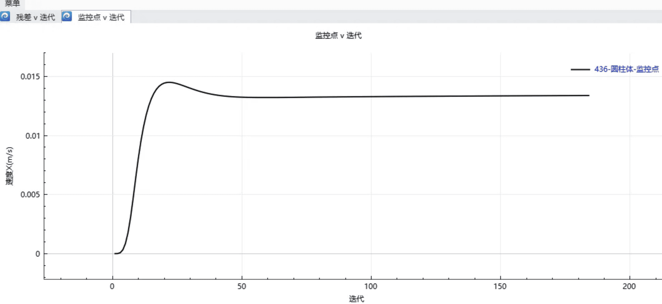

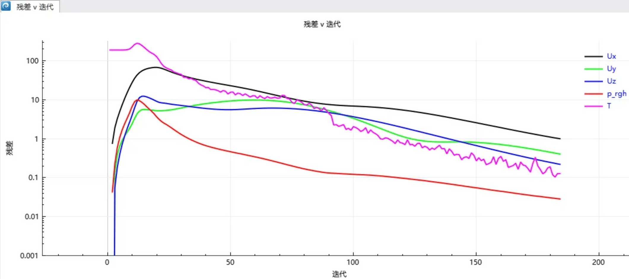

Simdroid-EC为用户提供了高精度的求解器,其收敛性强,计算速度快;通过残差曲线、温度监控点、速度监控点可判断CFD计算是否收敛。
为“行车大脑”降温:Simdroid-EC助力汽车ECU设计研发的图6
为“行车大脑”降温:Simdroid-EC助力汽车ECU设计研发的图7
为“行车大脑”降温:Simdroid-EC助力汽车ECU设计研发的图8
图6  EC求解器快速计算收敛

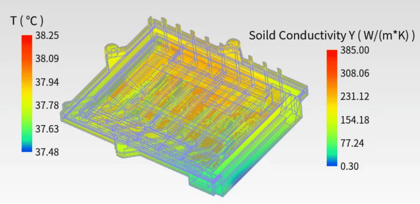

为“行车大脑”降温:Simdroid-EC助力汽车ECU设计研发的图9
图7 PCB板各向异性导热率分布

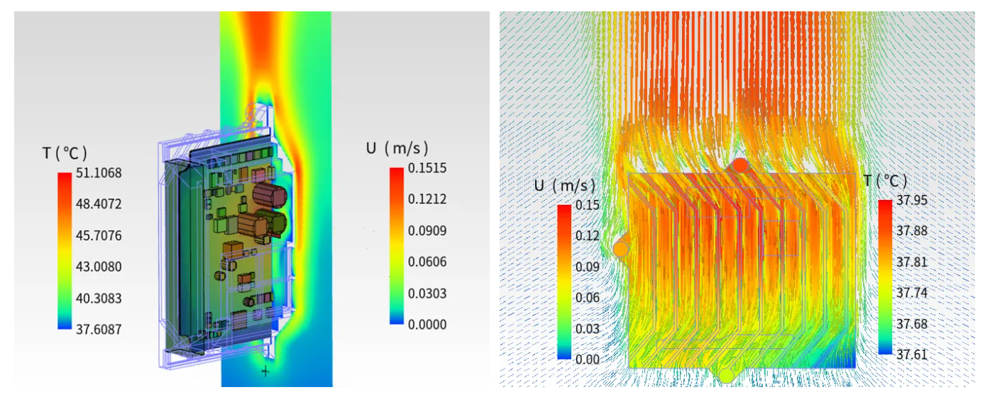

为“行车大脑”降温:Simdroid-EC助力汽车ECU设计研发的图10

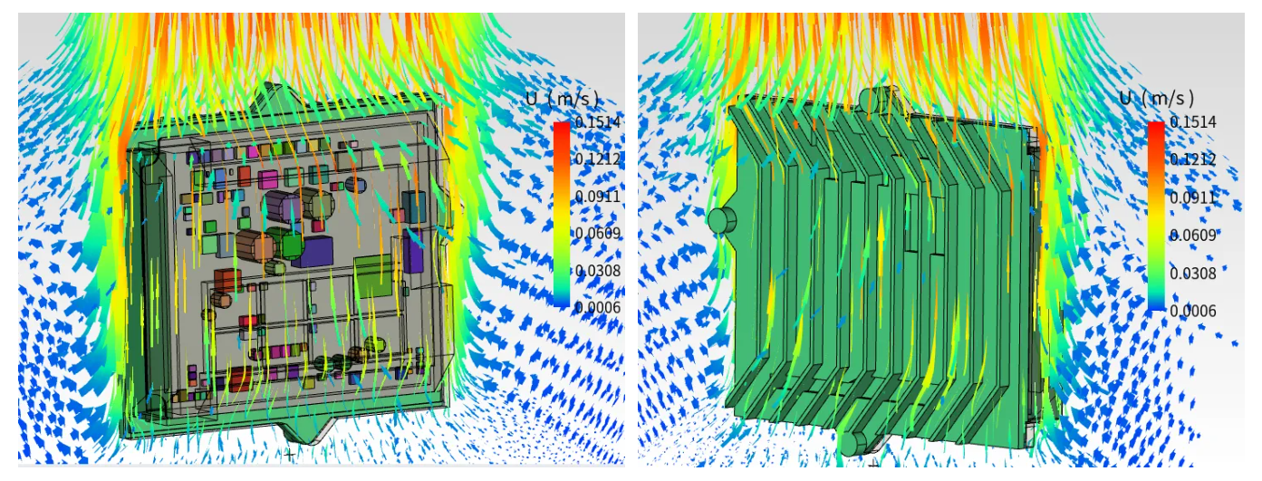

图8 ECU的切面温度云图及速度矢量图分布

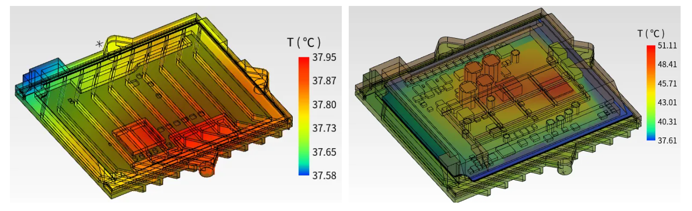

为“行车大脑”降温:Simdroid-EC助力汽车ECU设计研发的图11
图9 ECU的外壳及PCB板模块温度云图分布

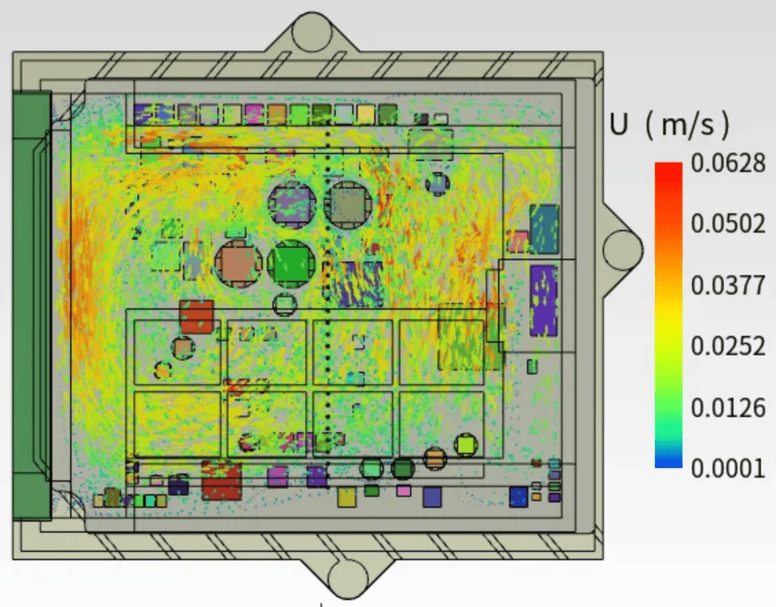

为“行车大脑”降温:Simdroid-EC助力汽车ECU设计研发的图13
图11 ECU密封腔体内的流线分布

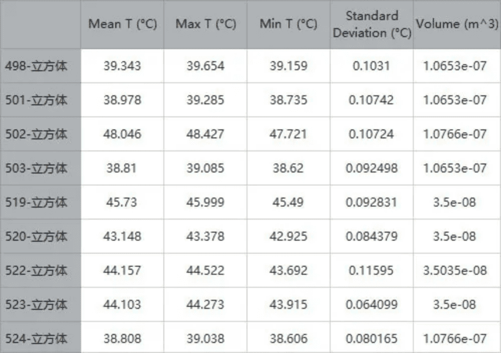

图12 PCB板各个器件的温度定量统计表
