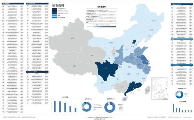

从地理分布来看,eVTOL企业大部分集中在中国、美国、欧洲等沿海城市。中国企业数量众多,欧美企业融资额度较大。从融资规模看,eVTOL行业累计融资规模超过110亿美元,其中81%的融资额由前10的企业拥有。如Joby、Archer、Lilium融资规模靠前,达到10亿美元以上。国内的小鹏汇天自2021年10月首次融资后,融资规模达5亿余美元;亿航智能自2014年成立,于2019年12月在美股上市,迄今获得近2亿美元融资。此外,广东海鸥飞行汽车、峰飞航空、时的科技、零重力飞机、沃兰特、御风未来、沃极步耀、亿维特等也均进入“亿元俱乐部”。

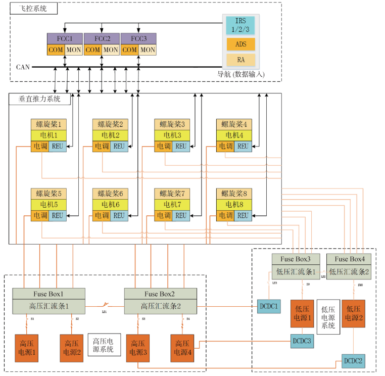

3. 影响eVTOL的安全性和可靠性:eVTOL电气连接面临诸多挑战,安全是最重要的因素。设计组件网络需要考虑eVTOL的形状、尺寸、重量和功率要求。从充电开始,热管理就很重要,因为想快速充电就意味着更多的热量。如果电池变热,它们的安全性就会受到影响。电气火灾与化石燃料火灾有很大不同,燃烧得很快,也很难熄灭。此外,配电系统需要考虑不同的电力系统的隔离、电缆的标识和保护、轻量化等问题。TE在许多不同的市场运营,可以利用这种多样化的经验来制造更好的eVTOL系统。

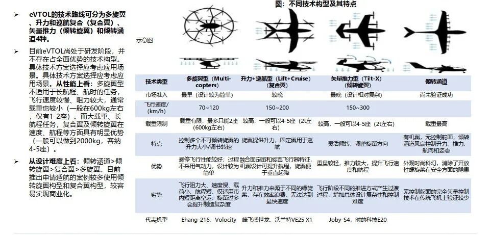

现代飞行器的总体设计是eVTOL主机厂核心竞争力的重要来源。在eVTOL方兴未艾的当下,其总体设计需要更深入地耦合气动、控制、结构、动力、操稳等专业,尤其是对于倾转翼、倾转旋翼等飞行器气动布局和推进系统的综合优化。在模态转换过程中,eVTOL的重心、气动力/力矩、机身结构载荷、控制策略、功率需求均有显著变化,需配合准确全面的数学模型和实体样机完成设计迭代。

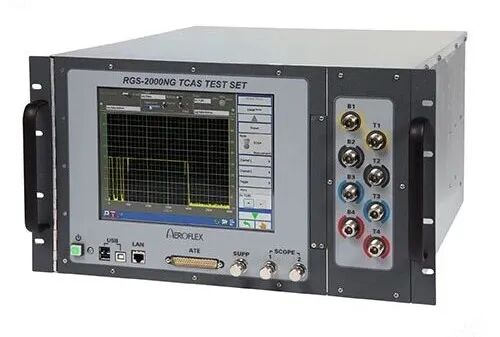

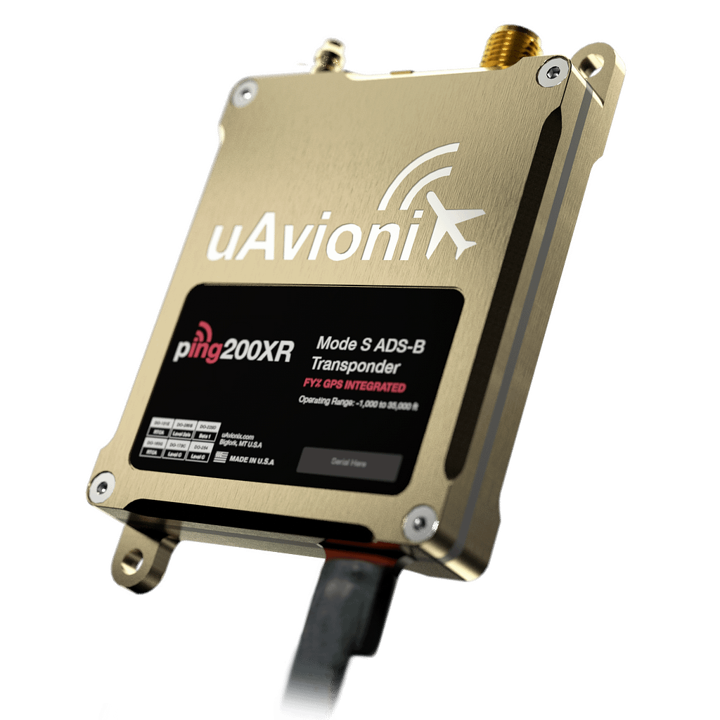

eVTOL需要具备高敏度的态势感知与空中避障技术,以确保飞行安全。该技术具有实时机动避障决策功能,主要包括空间复杂环境下的多障碍物探测和分类、障碍物定位及路径预测与碰撞风险分析、避障策略选择和航线重新规划等技术,涉及感知传感器构型设计、多源信息融合、智能目标识别、障碍物危险评估与避障决策等诸多领域。
现有eVTOL制造商一般通过加装ADS-B、TCAS等空中防撞设备来解决自动安全间隔保持能力、规避周围危险能力。但针对城市地形地貌复杂、建筑物及附属设施众多、局部气象条件多变、电磁环境恶劣、鸟群飞行等情况,根据几何空间相对运动矢量进行避障决策、利用无碰撞路径规划代替避障决策、人工智能算法进行避障决策、建立城市低空环境仿真模型等技术路线还需攻克,通过快速监控检测潜在障碍物、及时提前改变航向避开障碍物等eVTOL避障技术还不成熟。

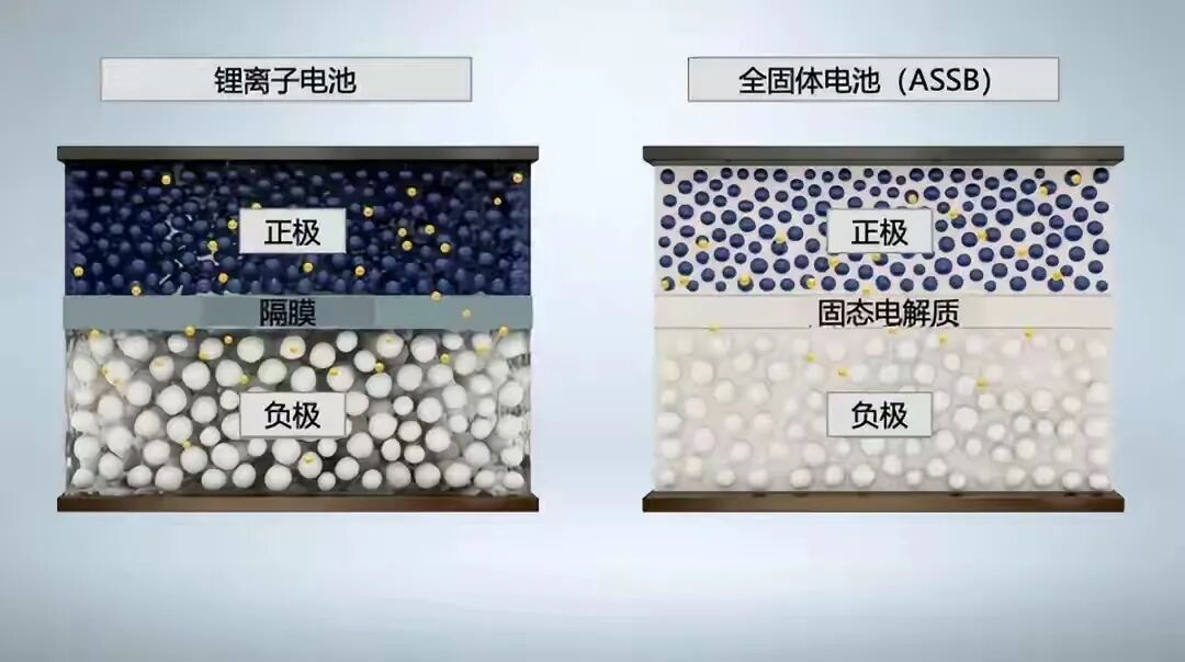

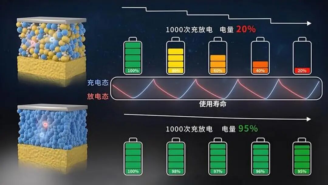

此外,固态电池在安全和能量密度方面具备显著优势,其使用固态电解质替代了液态锂电池中的电解液和隔膜,具备不可燃、无腐蚀、无挥发、无漏液、可抑制锂枝晶形成等特点,安全性较高。
同时,固态电池可使用锂金属作为负极以提高电池的能量密度,目前液态锂电池能量密度的天花板是300Wh/kg,而固态锂电池的理论能量密度是700Wh/kg,是液态锂电池的2倍以上,更适用于eVTOL。例如,宁德时代发布凝聚态电池,单体能量密度最高500Wh/kg,公司表示正在进行民用电动载人飞机项目合作开发;亿航智能宣布完成对锂金属固态电池公司欣视界的战略投资,二者将合作开展适用于亿航智能自动驾驶飞行器产品的固态锂电池研发与生产;国轩高科也已表明与亿航智能签订战略合作协议,致力于共同开发eVTOL的动力电芯、电池包、储能系统和充电基础设施。

飞控系统承担航迹控制、姿态控制和飞行增稳等核心功能,是eVTOL中最为关键的系统之一。飞控系统包括传感器,飞控计算机、作动器和控制显示四大子系统,其中计算机子系统是飞控系统的控制计算核心。
载人eVTOL飞控系统多要求采用多余度技术提高可靠性和安全性,也对载人飞控行业构成了极高的技术壁垒。简化飞行操纵(SVO)是有人驾驶eVTOL的重要发展方向,在SVO趋势下飞控价值量有望提升;同时,随着汽车业巨头入局eVTOL,智能座舱、自动驾驶等先进汽车电子技术也有望推动航空电子(包括飞控)行业发展。
