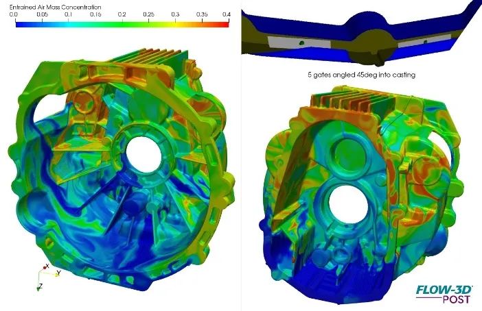

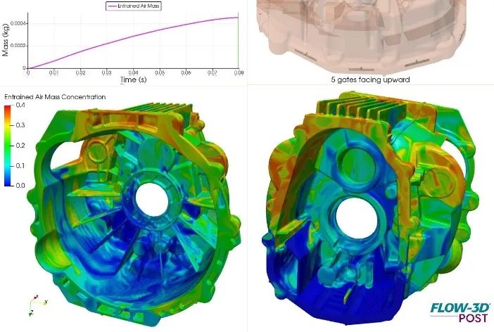

下方图片是显示填充结束时两种浇口设计的卷气结果:
变速箱外壳压铸工艺的内浇口设计的图2
案例1 卷气结果
变速箱外壳压铸工艺的内浇口设计的图3
案例2 卷气结果
虽然这两种内浇口设计都还不是最完美情况,但重点在于了解与设计的相关性以及结果的判读,来修改并完成进一步的设计工作。不同的内浇口设计会导致铸件内的含气量及区域不同。这可以归咎于熔体从内浇口进入的动量,导致湍流场或是熔体前沿包入气体。更要注意的是在将来的设计中,高含气量区域是否以消除来改善铸件质量。
