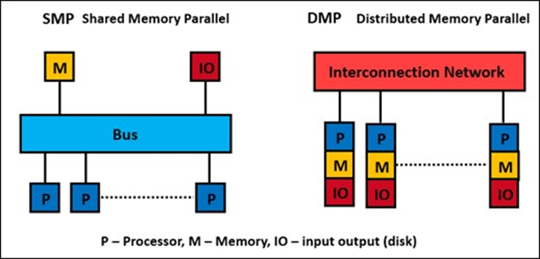

如今,几乎每台计算机中的中央处理器(CPU)在物理CPU芯片上都有多个内核。每个物理芯片都称为一个插槽。根据体系结构的不同,计算机可能配备多个CPU芯片(每个芯片都有自己的插槽),并且每个CPU可能包含多个内核。如果编写软件是为了利用多个内核,那么软件通过并行使用这些内核来提高解决给定问题的速度,称为可扩展性。
可扩展性对于求解器来说至关重要,因为它确保了处理规模越来越大、越来越复杂问题的能力,在不影响性能或效率的情况下满足不断增长的需求。在MSC Nastran中,有两种不同但互补的并行处理方式:
•共享内存并行(SMP)
•分布式内存并行(DMP)
两者之间的区别在图4中得到了最好的说明。共享内存并行(SMP)系统具有多个处理器共享单个公共内存空间和I/O系统,允许直接通信和数据共享。相比之下,分布式内存并行(DMP)系统为每个处理器分配自己的内存和I/O系统,因此需要显式消息传递才能进行处理器间的通信。SMP架构非常适合多核CPU上的多线程应用程序,而DMP架构在集群等大规模并行计算环境中很常见。
设计仿真 | MSC Nastran高性能求解计算(二)的图2
图4:SMP和DMP之间的区别
例如,通常使用SMP和DMP的组合来提高特征值分析问题的求解效率。一般建议将DMP设置为插槽数(如果本机中有多个插槽),并将SMP设置为每个插槽的内核数。如果在具有两个CPU(插槽)的系统上运行,每个 CPU(插槽)上有10个内核,可以设置dmp=2和smp=10。不同的SMP和DMP组合性能因要解决的具体问题和所使用的模型而异。

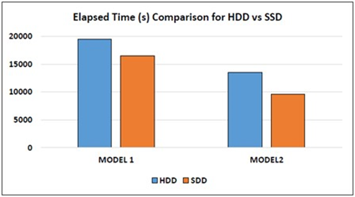

图5显示了MSC Nastran 在两个作业中比较SSD和HDD(SCSI)介质的性能:
设计仿真 | MSC Nastran高性能求解计算(二)的图4
图 5:两种型号的硬盘驱动器(HDD)与固态驱动器(SSD)磁盘的比较
