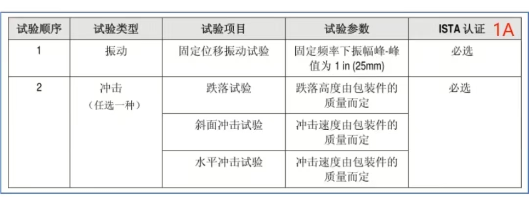

根据ISTA(International Safe TransitAssociation),即国际安全运输协会的标准,常见的标准有ISTA 1A、2A、3A、6A等。
针对质量不超过150lb(68kg)的单个包装件,采用1A试验程序模拟运输测试。
1A:振动+冲击(跌落、斜面冲击、水平冲击等任一种);图片

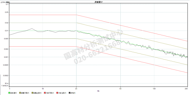

随机振动试验
以 GB/T 4857.23-2021为参考,首先选择一个从流通环境实际采集的PSD和加速度均方根(gems)值,或选用标准附录中的数值,把样品置于振动台台面上后(测试物的重心要尽量接近台面中心,保证预期的振动能够传送到外包装上)使测试物在任意水平方向上有大约10mm的活动空间,将加速度传感器放置在测试物附件或振动台的背面。

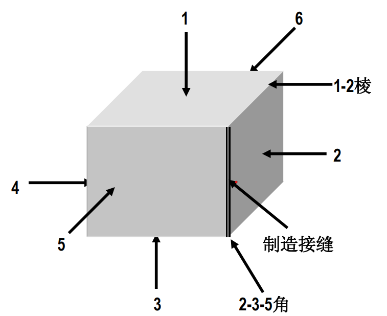

3.将最小面置于测试人员的正面。
4.根据下图进行标定被测产品的边、面、角。

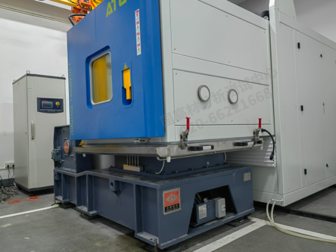

试验设备及过程:
国高材分析测试中心振动试验设备
正弦/随机激振力:40kN;
最大负载:500kg;
最大加速度:1000m/s2 ;
最大位移(p-p) : 100mm;
最大連度:2. 4m/s;
频率范围:1Hz~2600Hz。

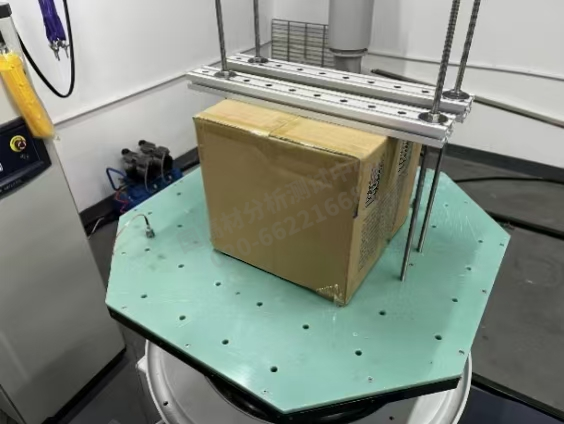

试验架设(X轴)

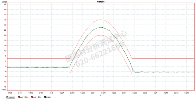

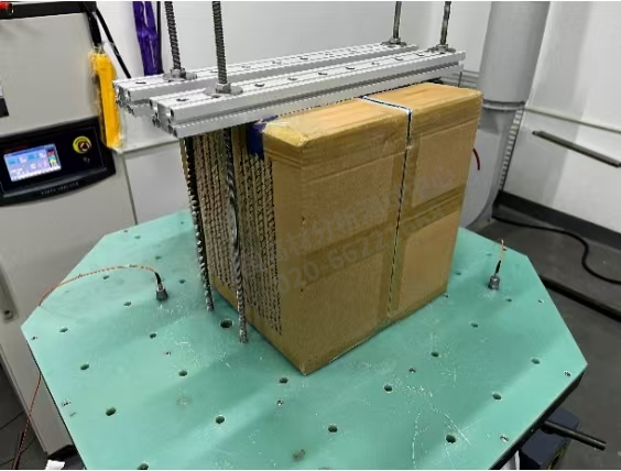

垂直冲击试验
试验架设(+Z轴)
试验曲线(+Z轴)
