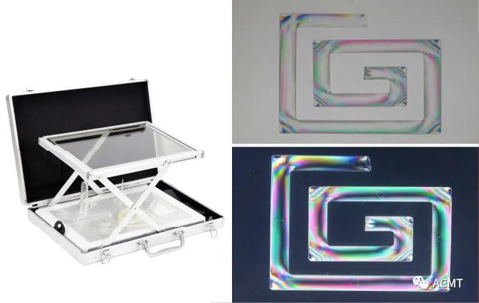

穿透式应力偏光仪为一种非破坏性定性观测的量测设备,是利用塑料分子结构受应力作用下的双折射率性质,来观测塑件的光弹特性变化情形。只要将透明塑料件或透光件产品或试片放置于观测窗口内,藉由塑料双折射现象及光弹特性可将白色光源经由偏光片偏折后,形成可视觉观测的彩色条纹,由所显示的条纹形式与条纹密度,可以观测塑料件内部的残留应力程度。
透过穿透式应力偏光仪,可快速简易检测塑件内部残留应力,进一步了解应力分布情况,并可藉由专业技术判读、反馈与顾问服务,及早找出残留应力的成因并提供合适的解决方法,优化模具设计与塑件产品质量。

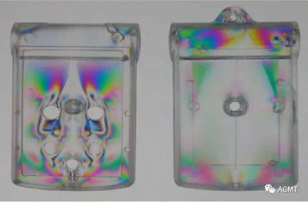

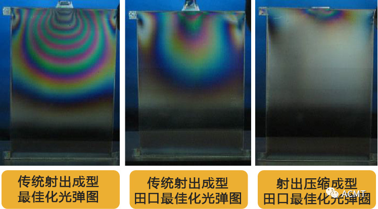

应力偏光仪 - 特色
【产品推荐】透明塑件应力检测——应力偏光仪的图2
实时观测残留应力分布
藉由塑胶双折射现象及光弹特性,使白色光源经偏光片偏折后形成彩色条纹,由所显示之条纹形式及密度,可以观测塑胶件内部的残留应力程度。
条纹密度越高的部份,即为塑胶件残留应力较高之区域。

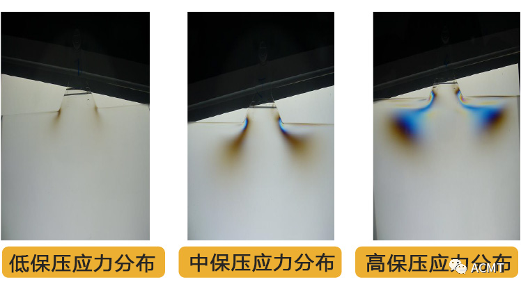

◀ 应力分布一目了然

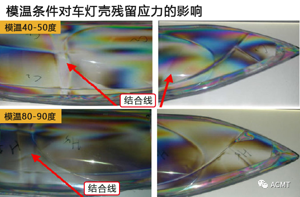

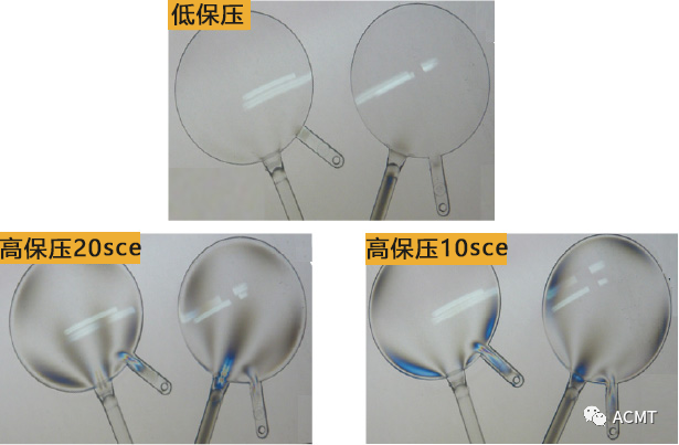

◀ 掌握成型加工参数设定对应力之影响,减少成品残留应力
【产品推荐】透明塑件应力检测——应力偏光仪的图6
掌握成型加工参数设定对应力之影响,提高后加工的接着性▶

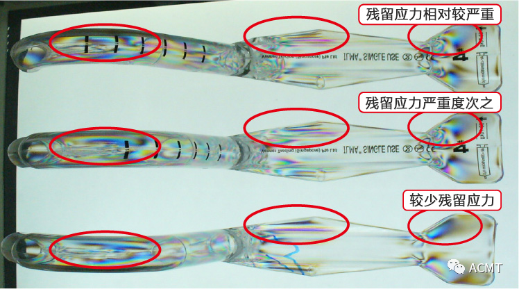

应力偏光仪 - 实际应用

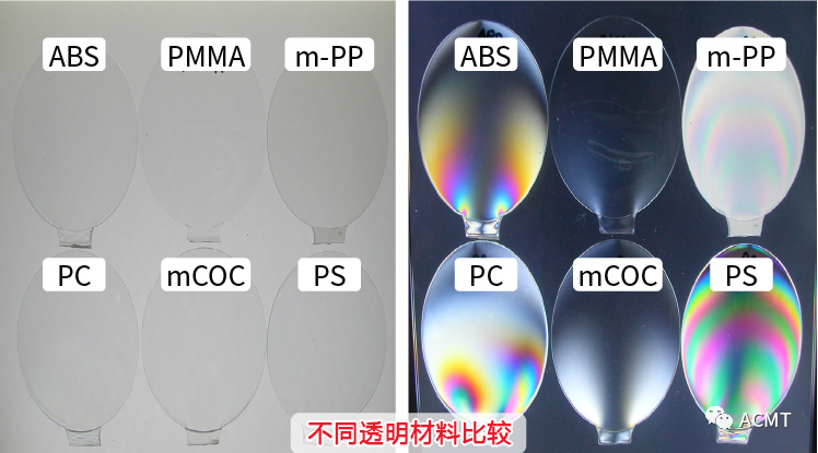

问:可以观测的适用材质有哪些?
答:透明材料或透光的射出塑胶件皆可以观测。
