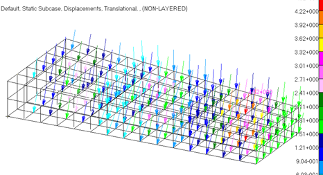

2) 将全局模型的计算结果导入Patran,查看其位移的矢量场;
设计仿真 | MSC Nastran Global Local分析技术的图1

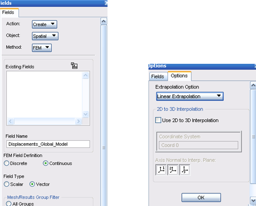

3) 在此基础上创建位移的FEM场;
设计仿真 | MSC Nastran Global Local分析技术的图2

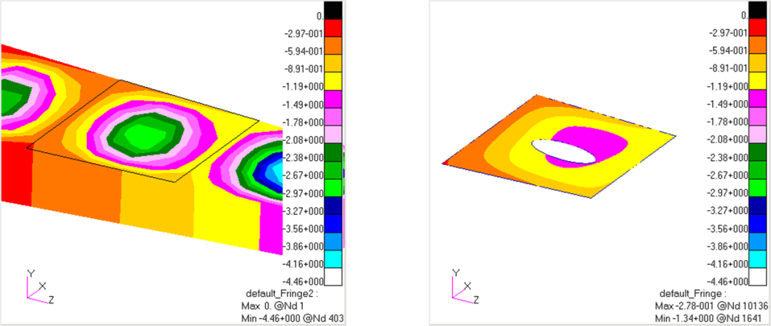

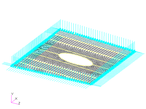

4) 通过此FEM场来定义局部模型的边界条件;
设计仿真 | MSC Nastran Global Local分析技术的图3
5) 定义局部模型的其它载荷条件,提交计算完成分析。
设计仿真 | MSC Nastran Global Local分析技术的图4

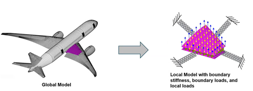

这种方法虽然目前应用较为广泛,但是也存在一定的不足。这是因为此方法虽然可以较为友好、方便、准确的将整体模型计算得到的位移或者载荷结果映射到局部模型的边界上,但是局部模型区域在整体模型中是与其它零部件相连的。这种连接关系在绝大多数情况下,既不是完全刚性也不是完全自由的,但是具体的连接刚度的数值难以评估。因此从这方面来说,此方法在准确性上还有一些不足,使用时需要谨慎。

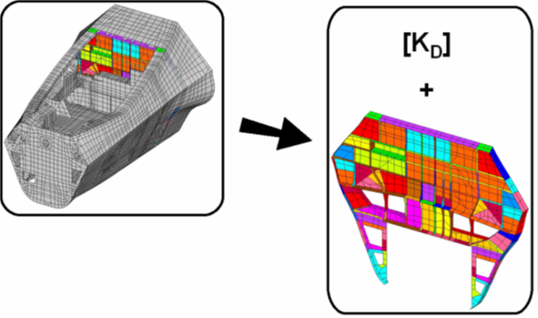

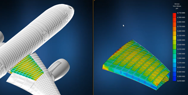

这种方法将整体模型中,将用户所关心的局部区域以外的所有部分创建生成外部超单元,而用户所关心的局部区域作为残余结构,可以采用更加精细的网格。而局部模型的实际分析过程,其实就是一个外部超单元的装配分析过程。
如下图所示,左侧机头结构为整体模型,右侧部分为用户所关心的框架结构。将左侧图中灰色部分缩聚为外部超单元,在对右侧局部模型分析时,其原有的边界位置的连接刚度等特性会通过外部超单元与此残余结构的装配分析而完整准确的予以保留。因此这种方法相对于方法二来说,会更加准确。
设计仿真 | MSC Nastran Global Local分析技术的图5
说明:图片来源于[2]

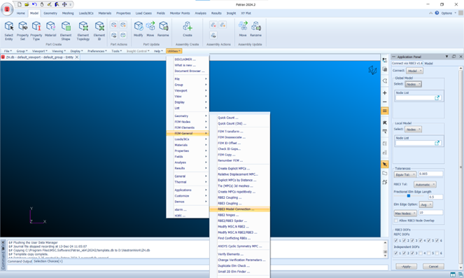

如果用户对这个局部模型的网格进行了细化,可能会导致外部超单元所创建的缩聚点(或者外部连接点),与局部模型上的点不匹配。对于这个问题,Patran中也提供了专门的工具予以解决:Utilities----FEM General----RBE3 Model Connection。
设计仿真 | MSC Nastran Global Local分析技术的图6

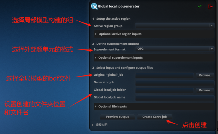

在第一步中通过在模型文件中添加相应的卡片(CARVE、MDSET3)来选定局部模型。MSC Apex界面可以简单高效的来完成这一任务,用户可以完全不需要进行卡片编辑操作。第一步分析结束后,MSC Nastran会自动生成第二步所需的bdf文件,用户只需要提交计算即可。
设计仿真 | MSC Nastran Global Local分析技术的图7
如上图所示的飞机模型,假设我们想针对右机翼的内侧局部(高亮区域)进行局部分析,可以首先在MSC Apex对这个区域创建一个组。然后在下图Global Local job generator中选择这个局部模型构建的组,接着设置好外部超单元的格式,如op2、pch或者dball文件,继续选择原始全局模型的bdf文件,并设置好输出文件的文件夹位置和文件名称,点击创建Create Carve Job即可完成第一步文件的生成。
设计仿真 | MSC Nastran Global Local分析技术的图8

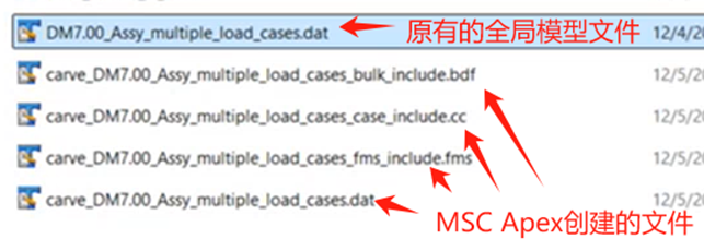

下图是一个生成文件示例,第一行所示的文件为原始的、未作任何更改的全局模型文件,后续的四个文件为MSC Apex创建的文件,其中*.bdf为主文件,其余文件均被此主文件引用,不需要额外关注。
用户直接提交主文件计算即可自动生成局部模型文件,进而可以直接对局部模型文件提交计算即可快速完成局部模型的分析任务。

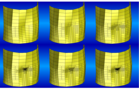

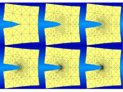

网格自适应细化依据用户预先设置的细化区域和细化准则,在模型计算过程中自动对相应的位置的网格进行自适应的加密,从而提高了此区域位置的求解精度,而尽量降低由于网格加密引起的模型自由度的增加,避免了效率的显著降低。而且这一过程是MSC Nastran在计算过程中自动进行调整的,无需用户干预。

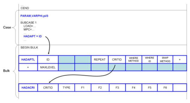

在建模阶段,用户在工况控制段采用HADAPT来引用模型数据段的HADAPTL的ID编号。模型数据段的HADAPTL来定义加密区域,其第六域引用HADACRI的ID号,HADACRI卡片定义加密准则。
设计仿真 | MSC Nastran Global Local分析技术的图12

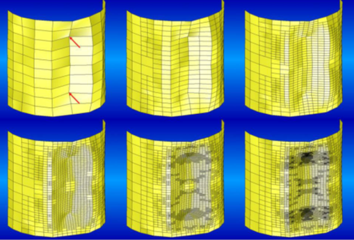

例如下图中的圆柱壳在中间位置承受一个单节点的力载荷。上半区域和下半区域分别定义了不同的单元属性。
设计仿真 | MSC Nastran Global Local分析技术的图13
在选择加密区域时既可以选择全部网格,也可以根据单元属性来选择相应的属性ID来进行有针对性的网格加密。但是为即使选择了ID为2的下半区域进行加密,在上半区域与下半区域相连接的位置,也会进行一定程度的加密以确保计算结果的准确性。
设计仿真 | MSC Nastran Global Local分析技术的图14
如果加载条件修改为两个节点的力载荷,下图中可以看出,软件可以自动在这两个节点附近的区域进行加密以确保其计算结果满足精度要求。
设计仿真 | MSC Nastran Global Local分析技术的图15
