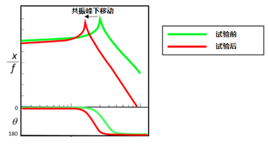

工作叶片的疲劳寿命与疲劳强度一般需通过试验方法获取,即利用激振设备,使得叶片在一阶共振频率下发生共振,并在共振频率处进行耐振试验,对叶片的疲劳特性和耐久性进行考核评估。汉航NTS.LAB VCS共振搜索与驻留(RSTD)试验能够协助工程师精准定位叶片的共振频率点,并在共振处进行驻留以检测试件的抗疲劳性和耐久性。共振频率通常由正弦扫频试验确定,在试验过程中,由于叶片累积损伤,这些频率经常会发生偏移,造成共振峰的下降。这种共振峰的变化,成为判断叶片是否发生疲劳的一种行之有效的方法。
发动机叶片振动疲劳性能的探测与研究--某单位使用汉航NTS.LAB VCS进行叶片振动疲劳试验的图3
由于疲劳导致的共振峰下降

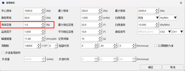

因此,为了在试验过程中实时保持共振,跟踪共振频率的变化并相应地调整驻留频率是很重要的。RSTD试验中进行驻留试验时,其驻留方法包括振幅峰值跟踪和相位跟踪,振幅峰值跟踪和相位跟踪的驻留方法更能有效地真实地跟踪到不断变化的共振点,从而对试件进行最有效的RSTD试验,以充分暴露其结构缺陷。当共振峰偏移至初始值一定范围时(HB5227-2021规定,当频率偏移量为初始频率1%时,试验停止),可判断叶片发生疲劳损伤,此时软件会自动停止试验,并记录循环周期数。
发动机叶片振动疲劳性能的探测与研究--某单位使用汉航NTS.LAB VCS进行叶片振动疲劳试验的图4
频率偏移容差设置

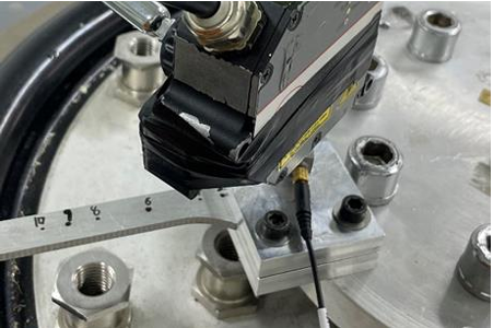

通常情况下,发动机叶片高周疲劳试验,需要使用激光位移传感器及若干应变片。对试验件进行共振搜索时,可以将控制器的驱动电压作为参考信号(也可以在振动台面上布置加速度传感器作为参考信号),布置在叶片叶尖位置的位移传感器作为响应传感器,并计算它们的传递率函数,得到系统的共振频率。
发动机叶片振动疲劳性能的探测与研究--某单位使用汉航NTS.LAB VCS进行叶片振动疲劳试验的图8
共振搜索与驻留传感器布置

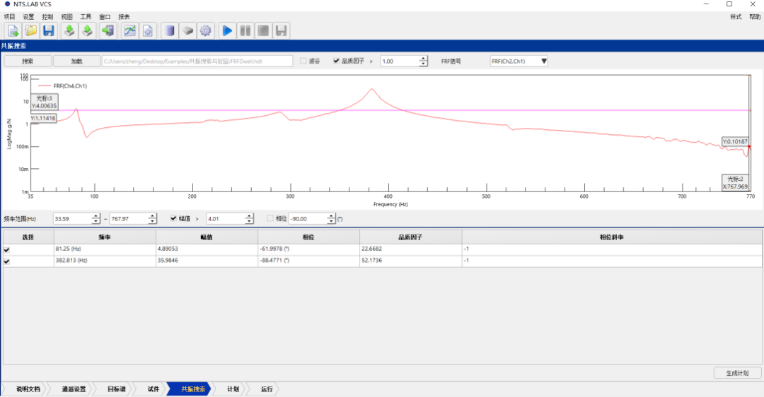

3.1共振搜索
在叶片共振频率处,台面很小的基础激励下,即可引起叶片叶尖较大的振动位移响应。基于此,使用台面上的加速度传感器控制振动台面做小量级的扫频试验,并实时监测叶尖的位移响应,通过位移响应与激励输入的比值峰值得到叶片的一阶共振频率,如下图所示:
发动机叶片振动疲劳性能的探测与研究--某单位使用汉航NTS.LAB VCS进行叶片振动疲劳试验的图12
正弦扫频试验:共振搜索
试验研究的叶片为阻尼较小的合金材料,因此其共振峰呈现出窄而高的特点,其一阶共振频率在336Hz附近,基于半功率带宽计算,其阻尼比为0.177%,符合试验预期。

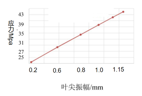

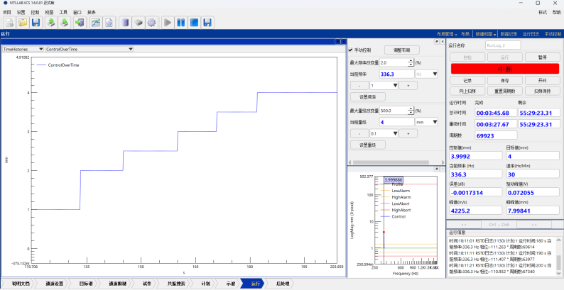

3.2最大应力标定
在搜索到一阶共振频率后,在叶片根部及中部均匀布置应变片,设置不同的叶尖振幅,在振动台上进行闭环控制试验,此时使用汉航IVS8振动控制板卡,不仅可以采集振动加速度和位移信号,同时可直接采集应变信号,只需在软件配置应变片桥路及弹性模量,即可直接输出测点的应力大小。
发动机叶片振动疲劳性能的探测与研究--某单位使用汉航NTS.LAB VCS进行叶片振动疲劳试验的图13
NTS.LAB VCS应变参数配置:桥路、线制、弹性模量等参数配置
在试验过程中,实时监测各个测点的应变大小,获取最大应变点。通过得到叶尖不同振幅下的最大应力值,利用最小二乘法进行直线拟合,计算确定幅值与应力的对应关系,最终确定疲劳试验的叶尖控制位移。
发动机叶片振动疲劳性能的探测与研究--某单位使用汉航NTS.LAB VCS进行叶片振动疲劳试验的图14
NTS.LAB 应力标定:手动输入目标叶尖振幅进行闭环控制
发动机叶片振动疲劳性能的探测与研究--某单位使用汉航NTS.LAB VCS进行叶片振动疲劳试验的图15
不同叶尖振幅与最大应力点线性回归方程拟合

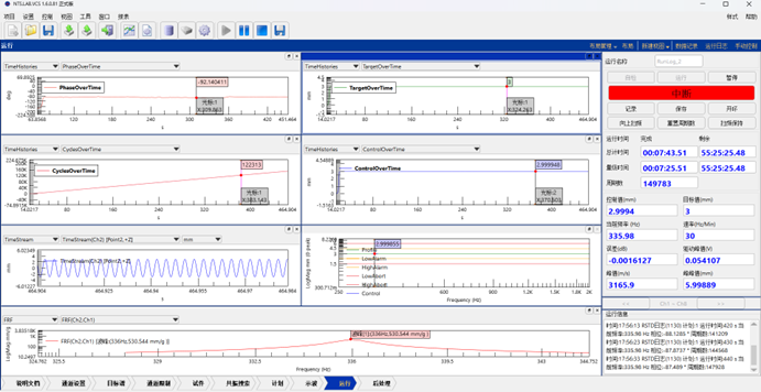

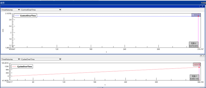

3.3共振激励疲劳试验
基于最大应力标定结果,设置叶尖振幅,并以此量级作为闭环控制,保证在整个共振驻留激励期间,叶尖振幅的控制误差保持在±1%范围之内(HB5227-2021规定)。在此过程中,可实时监测叶尖振幅变化、运行循环数、相位变化、共振频率偏移,以此保证试验安全可靠的运行下去。
发动机叶片振动疲劳性能的探测与研究--某单位使用汉航NTS.LAB VCS进行叶片振动疲劳试验的图16
某型号叶片的共振疲劳试验
发动机叶片振动疲劳性能的探测与研究--某单位使用汉航NTS.LAB VCS进行叶片振动疲劳试验的图17
实时显示叶尖控制振幅和周期数,且叶尖振幅闭环控制误差:小于±1%
