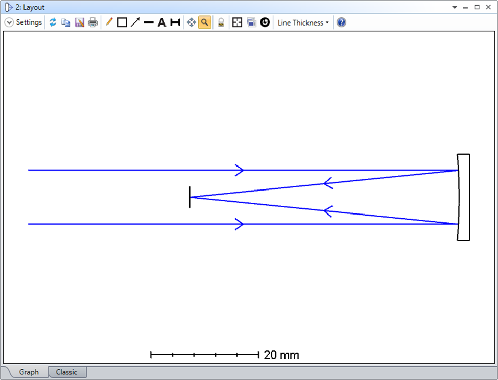

这里使用的示例光学系统是一个焦距为 50 mm 的单抛物面 F/5 反射镜,物位于无穷远处。该系统是一个简化的牛顿望远镜,包含的示例文件为 PSF_Newtonian.ZMX。以下是光学系统的外观:

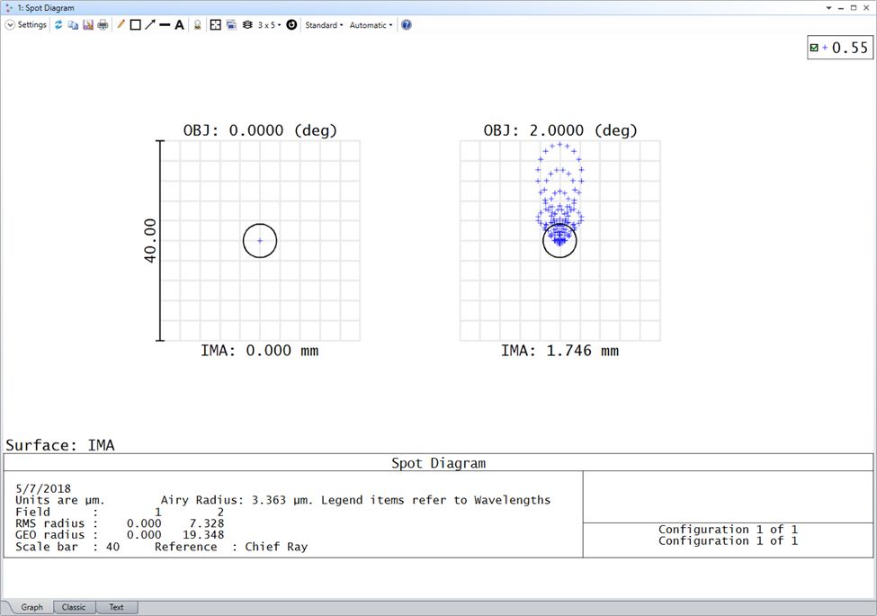

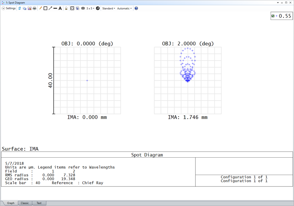

两个视场点(一个在轴上,另一个呈 2 度角)的点列图如下所示。
请注意,点列图是光线落点的集合,每个点表示一条光线。光线之间没有相互作用或干扰。点列图在显示望远镜的几何或光线像差的影响方面非常有效。离轴几何 PSF 清楚地显示了系统的彗差和像散。然而在轴上,点列图预测了完美的成像。但这是否准确代表了光学系统的性能?为了回答点列图结果的这个问题,我们需要将点列分布与衍射极限响应进行比较。

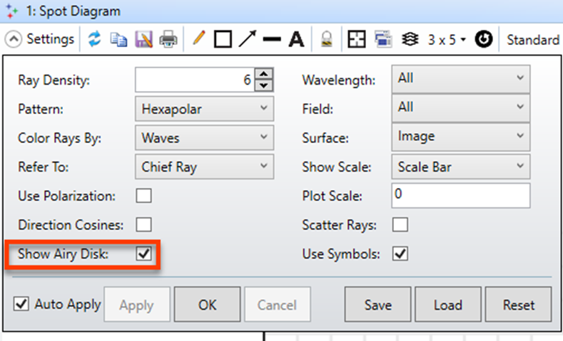

将几何像差与衍射极限进行比较的一种快速方法是在点列图中添加艾里斑参考椭圆。打开 设置 并选择 显示 Airy Disk
现在,点列图将指示艾里斑相对于几何点分布的大小:
对于轴上视场而言,光斑比艾里斑小得多,而在轴外光斑则比艾里斑尺寸大得多。这表明点列图是一个有用且合理的离轴性能指标。为了在轴上和轴外计算更精确的PSF,需要考虑衍射。
一般来说,如果像差与系统的衍射极限性能相比较大,则点列图是最实用的成像性能评估工具。

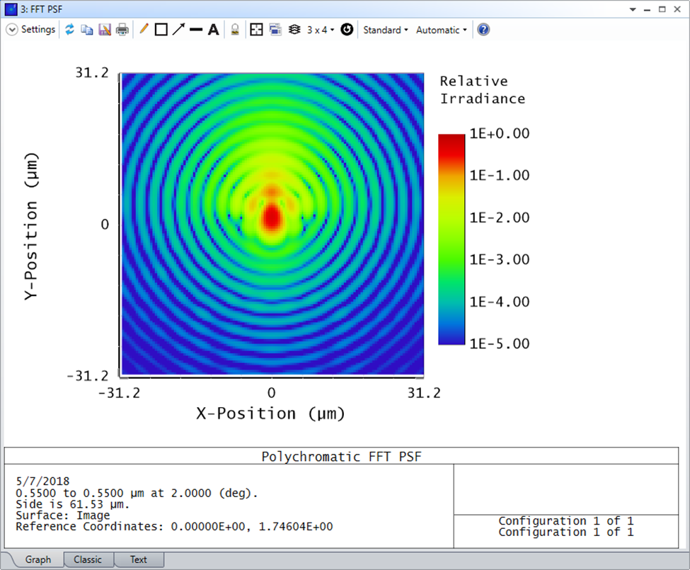

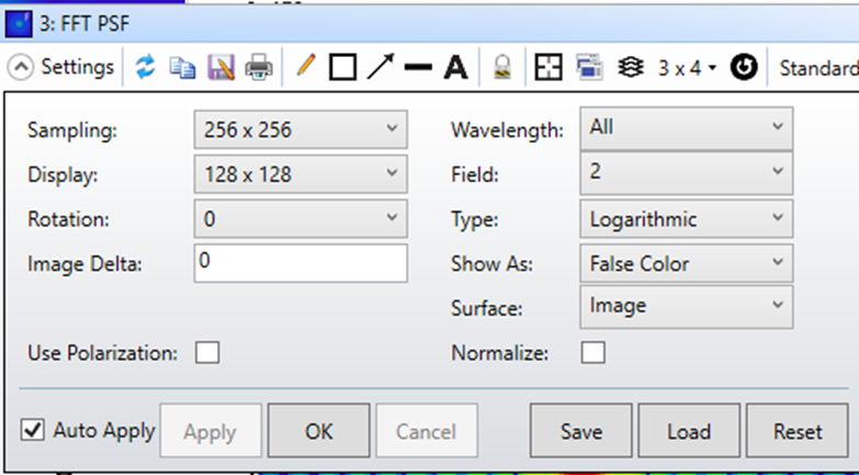

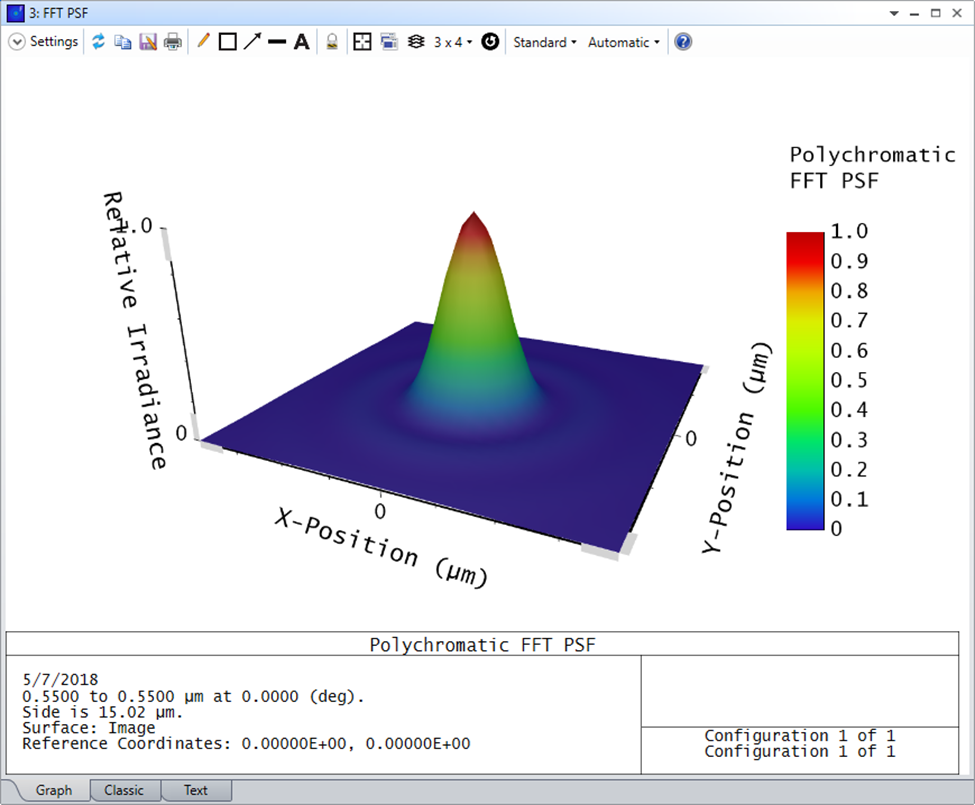

要计算序列系统的 FFT PSF,请选择 Analyze...PSF...FFT PSF,牛顿望远镜示例文件的轴上场点的 FFT PSF 样本如下所示。请注意,这些设置已从默认设置修改而来,稍后将对此进行讨论。
请注意熟悉的 Airy Disk 形状。这是该示例文件的预期结果,即轴上视场点无像差。要生成上图,FFT PSF 设置对话框应如下所示:

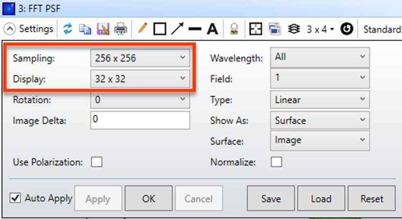

采样是指追迹到入瞳的光线网格密度。在内部,OpticStudio 将网格的大小加倍,用零值数据填充入瞳之外的区域。由于这种加倍,输出 PSF 始终位于点数是采样网格两倍的网格上。如果像差相当小,则考察区域集中在绘图中心附近。与其绘制所有这些接近零的振幅点,不如选择显示网格小于计算的总网格。
有多种方法可以显示相同的基础 PSF 数据。尝试下面显示的设置。
注意 “显示”为 128 x 128,“视场”为 2,“类型”为“Log”,并且“显示为”设置为“伪彩色”。以下是生成的 PSF:

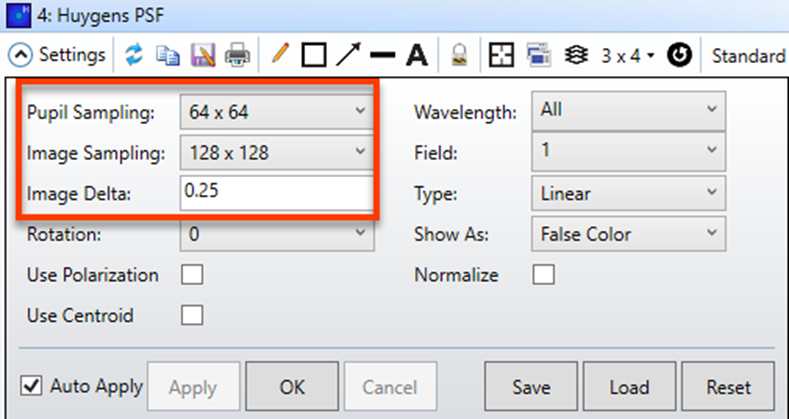

Huygens PSF 的用户可定义关键参数是光瞳采样、像面采样和 Image Delta。这些参数可以在 Huygens PSF 设置对话框中设置。打开 Settings(设置)并更改 Pupil Sampling、Image Sampling和 Image Delta,如下所示。

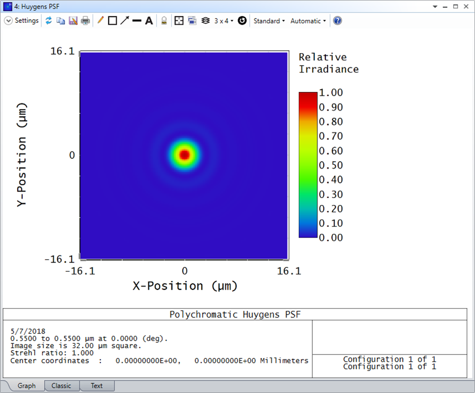

Image Delta 是以微米为单位的像点间距。计算 PSF 的区域的总大小是 Image Delta 和 Image Sampling 的乘积。这是同一牛顿望远镜示例在轴上的Huygens PSF:

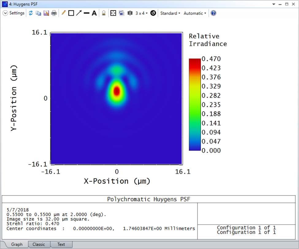

在 Settings 中,通过指定 Field:2,我们可以看到 PSF 在离轴时显示如下。
光线和像点的数量越多,生成的 PSF 的分辨率和精度就越高,但代价是计算时间更长。

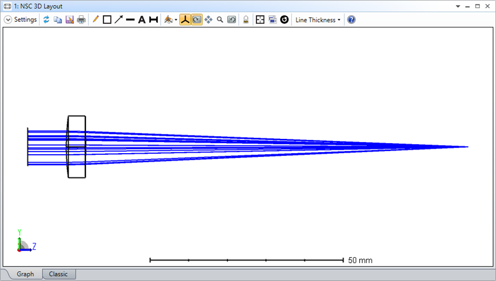

此文件由椭圆光源、单透镜和 Detector Rectangle 对象组成。光源在圆形区域上生成随机光线。所有光线都平行于局部 Z 轴射出,即光源为准直源或远距离点光源。请注意,布局光线的数量设置为 20,而分析光线的数量设置为 1。后一种设置将允许一次追迹一条光线,稍后将对此进行讨论。透镜是一个简单的单透镜,放置以使准直光线很好地聚焦在探测器上。检测器被定义为具有 120 x 120 像素的吸收器。

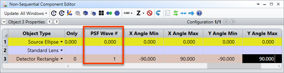

请注意,Detector Rectable Parameter 11 的 PSF Wave # 设置为 1。
这种特殊模式允许探测器执行相干的Huygens PSF 积分。到达探测器的每条光线都会转换为局部平面波,照亮探测器上的每个像素,并且每个像素处平面波的相干振幅将添加到已检测到的相干振幅中。如果需要,一次追迹一条光线,以便可以看到对单个光线求和的效果。

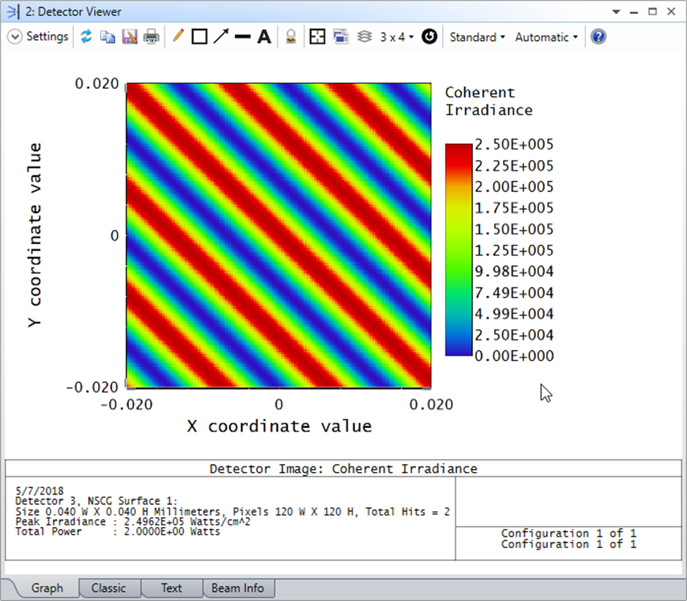

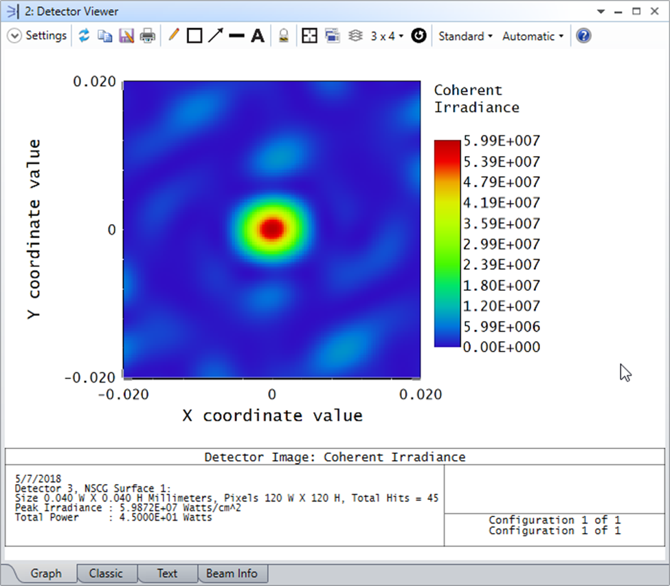

要查看此积分过程,请打开示例文件 HPSF_Integration.ZMX,然后选择 Analyze...Detector Viewer。在 Detector Viewer 的设置中,启用 Auto Update。要追迹光线以进行分析,请通过转到 Analyze...Ray Trace,然后选择 Clear and Trace。由于光源仅定义 1 条分析光线,因此将追迹一条随机光线并更新探测器。单击 Trace only (仅追迹,不会清除探测器数据) 以追迹第二条光线。现在追迹的两条光线将像两个平面波一样相干干涉,彼此成一定角度,从而在探测器上产生条纹图案。因为光线是随机的,所以条纹图案每次都会不同,因此看起来不会与下图完全相同。

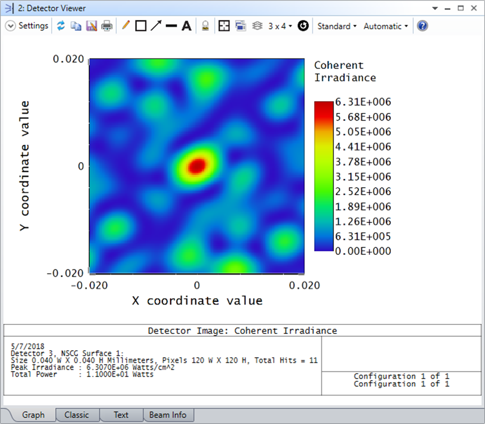

每次在 Ray Trace 对话框中按下 Trace 时,都会向 Detector Viewer 中显示的总和添加另一条光线。追踪 10 条光线后,衍射 PSF 开始出现。
大约 40 条光线后,可以看到艾里环等特征的形成。
需要几百条光线才能合理地收敛到最终的 PSF 结果。
一次追迹多条光线

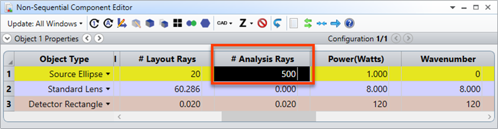

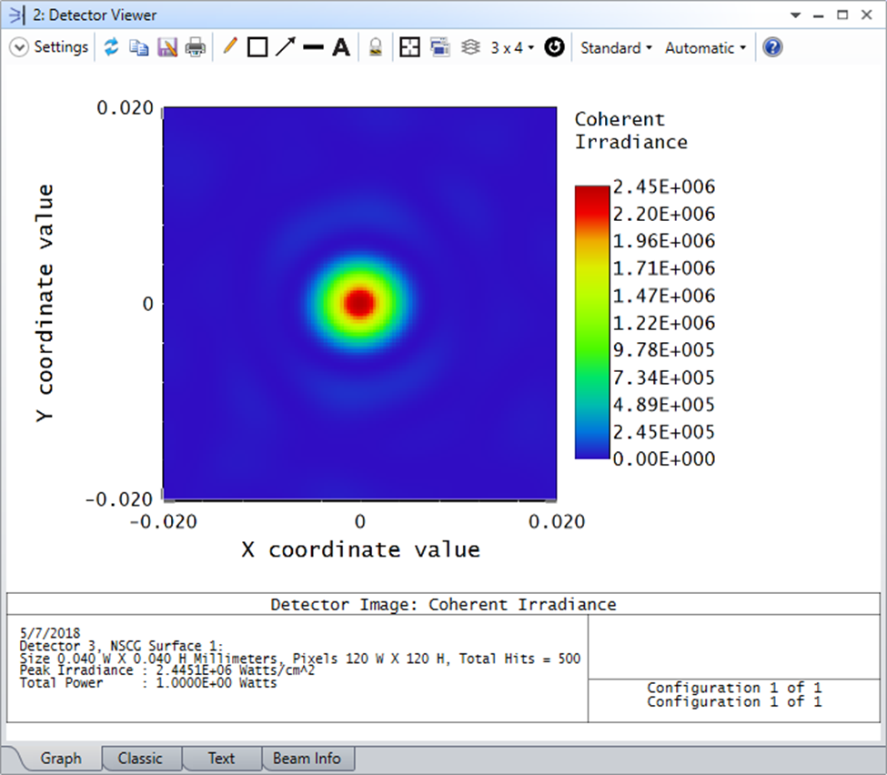

一次追迹一条光线的唯一原因是可视化正在如何积分。要一次追迹多条光线,请导航到非序列元件编辑器 NSCE,然后将椭圆光源物体上的分析光线数量从 1 更改为 500。
现在重新打开光线追迹控制并按下清除和追迹。将一次追迹所有 500 条光线,生成的 PSF 将显示在 Detector Viewer 窗口中。
即使光线是随机选择的,PSF 也会收敛到正确的艾里图案(请注意,这个特定的镜头是受衍射限制的)。
