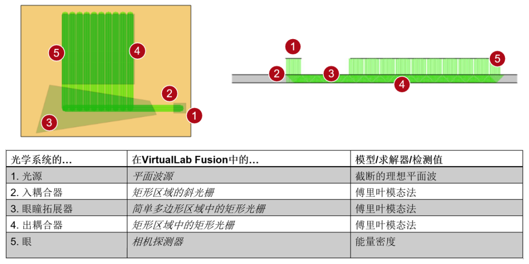

随着增强和混合现实 (AR & MR) 领域新应用的开发,光导系统的使用越来越受到关注。 为了将光从光源引导到预期的眼盒,使用了具有分离的 1D-1D 瞳孔扩展和不同类型的表面形貌光栅的配置。 因此,这些光栅在效率和均匀性方面的设计是 AR/MR 设备设计过程中的主要挑战之一。在这个用例中,我们演示了如何在 VirtualLab Fusion 中包含真实的光栅结构,从最初的光栅设计到在光导表面上的应用。

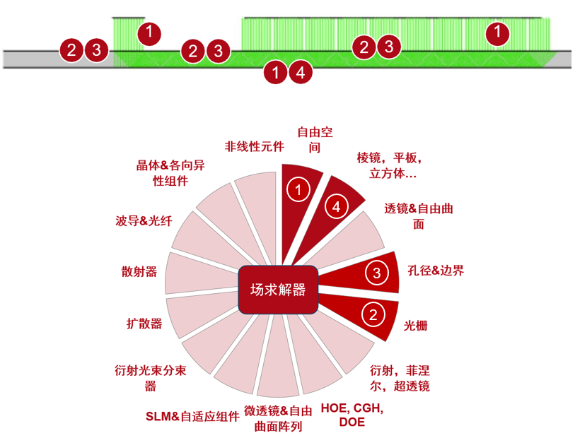

系统构建块 – 光导组件
【VirtualLab】对使用1D-1D出瞳扩展和真实光栅的光波导进行模拟的图3
系统构建块 – 组件

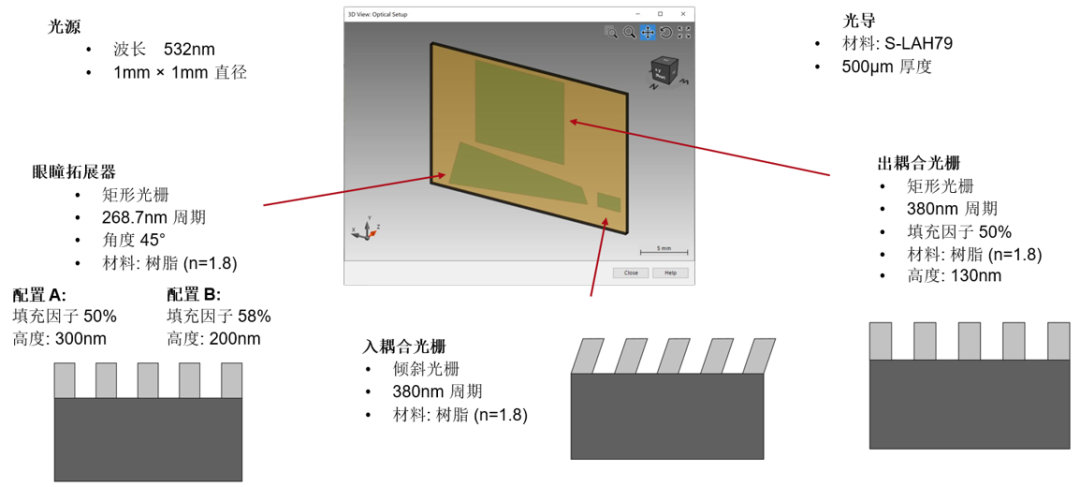

【VirtualLab】对使用1D-1D出瞳扩展和真实光栅的光波导进行模拟的图4
系统构建块 – 通道配置

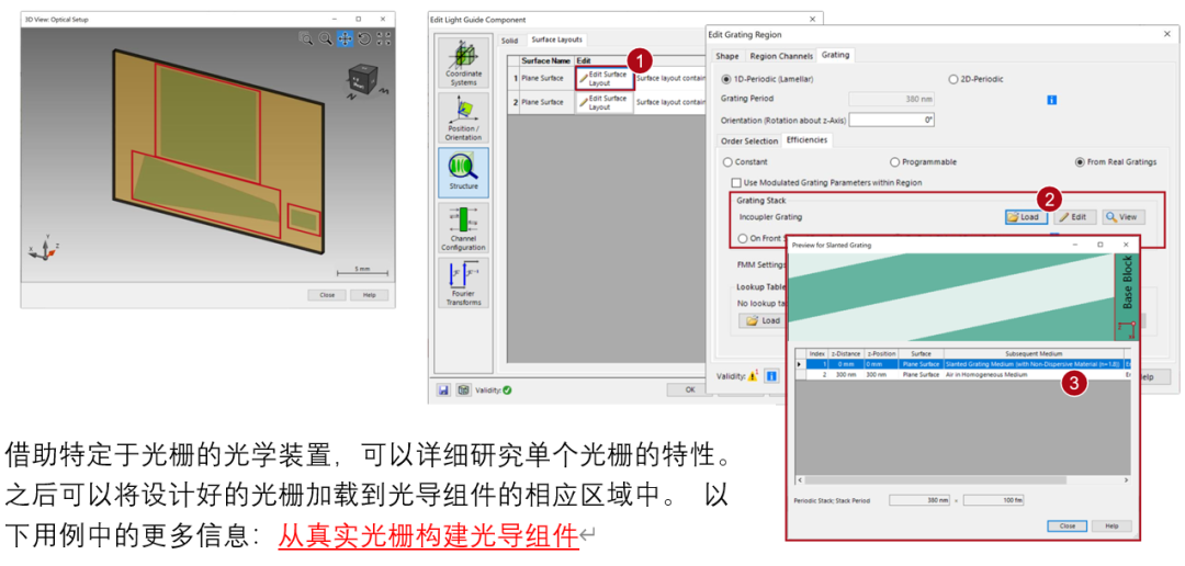

【VirtualLab】对使用1D-1D出瞳扩展和真实光栅的光波导进行模拟的图5
总结 – 组件…

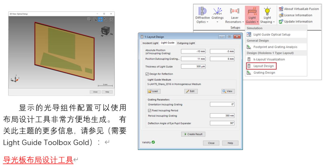

【VirtualLab】对使用1D-1D出瞳扩展和真实光栅的光波导进行模拟的图6
仿真结果

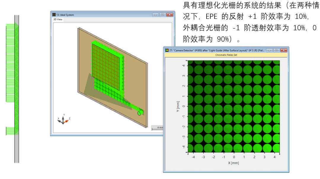

参考 – 理想情况
【VirtualLab】对使用1D-1D出瞳扩展和真实光栅的光波导进行模拟的图7

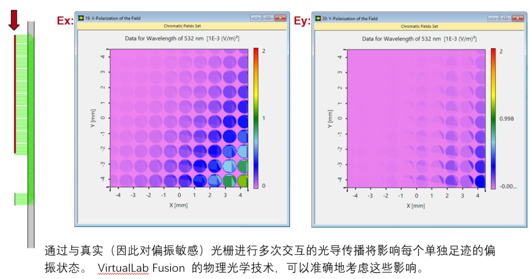

眼盒中的偏振效应
【VirtualLab】对使用1D-1D出瞳扩展和真实光栅的光波导进行模拟的图11
