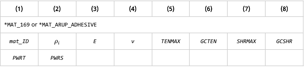

MAT_169(MAT_ARUP_ADHESIVE)是仿真分析软件中提供的一种内聚力模型,专门用于模拟结构胶的力学性能。该模型将胶层简化为一系列的法向和切向弹簧,通过定义材料参数来描述胶层的力学行为。

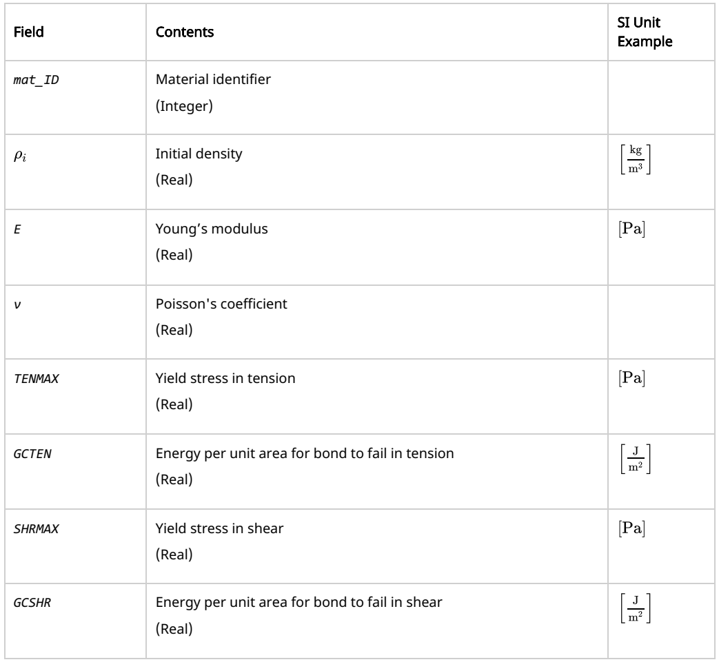

MAT_169材料模型中的材料参数为:
(1)定义材料弹塑性力学性能的参数,包括材料密度、弹性模量、泊松比、沿单元厚度方向最大正应力(TENMAX)和沿单元厚度方向最大剪应力(SHRMAX);
2)预报材料失效的参数,包括沿单元厚度方向正应力作用下的能量损耗(GCTEN)以及沿单元厚度方向剪应力作用下的能量损耗(GCSHR)。

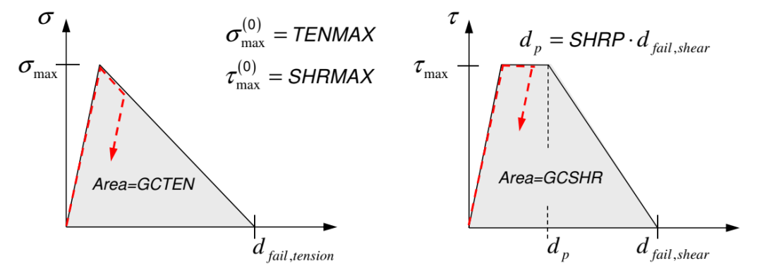

沿单元厚度方向的拉伸应力和剪切应力(即法向和切向)的应力-位移曲线如下图所示。
