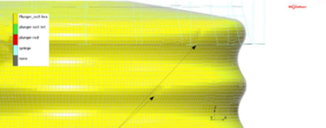

一家制药公司向pinPlus寻求帮助,该公司怀疑医用注射器中的橡胶塞存在密封问题。通过测试发现,注射器的密封部位的弹性橡胶塞出现了损坏。随后,pinPlus的工程师通过有限元分析(图1)帮助确定这些缺陷是否会影响塞子的密封性能。
图1:橡胶塞的有限元分析模型
在医疗领域,密封性是一个重要的质量标准。注射器在填充后储存,因此其密封性必须在整个产品使用寿命内得到保证,否则产品的保质期会受到影响。pinPlus利用Marc软件的模拟解决方案进行了塞子的结构分析,因为该解决方案在弹性体部件方面具有独特优势:可以使用真实材料数据进行计算,以获取塞子的粘弹性特性。“Marc的另一个关键优势是能够模拟加热或冷却过程以检查密封性,这对我们的客户至关重要”,Martin Züger强调到。

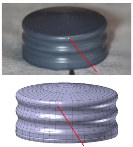

为了确定弹性体塞是否能充分密封医用注射器,制药公司通过计算机断层扫描获取了部件的几何数据然后从逆向工程的创建了数字孪生模型。捕获了部件几何形状并进行了工程。然后基于逆向工程创建了数字孪生模型(图2);随后在实验室通过动态机械热分析(DMTA)确定了粘弹性材料数据。
图2:实际部件的照片和扫描部件的CAD模型,显示有缺陷的位置

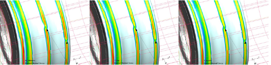

通过模拟受损部件的行为,Martin Züger和他的团队能够进一步模拟时间依赖和温度依赖的密封行为(图3)。
图3:密封塞在装配后一小时、一天和一个月的接触正应力
