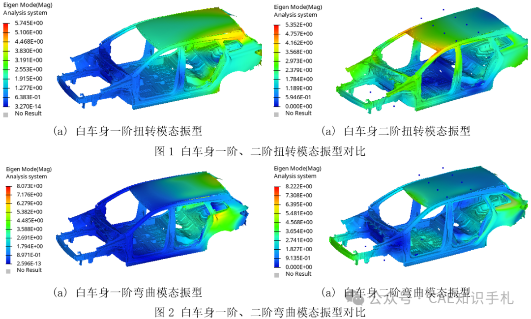

1. 一阶模态振型
对于汽车白车身来说,一阶模态通常指的是整个车身围绕其重心轴线的均匀扭转或者整体的弯曲。
一阶扭转模态中,车身会表现出一个统一的扭转形态,从车头到车尾,没有中间部分保持静止或在相反方向扭转的现象。这种模态在整个车身长度上是连续的,且没有明显的节点。
而在一阶弯曲模态中,车身像一个弹性梁一样,从一端到另一端呈现出单一的弯曲形状,没有反方向弯曲的区域,整体弯曲如同一个最简单的弧线。
2. 二阶模态振型
二阶模态相较于一阶模态来说,更加复杂。它涉及到更高层次的结构振动,其特征是在结构的振型中至少存在一个节点。
二阶扭转模态中,白车身的振型会在至少一个轴线上展现出相反方向的扭转,形成一个或多个节点。这些节点是车身扭转振动幅度最小或为零的点,使得车身在节点两侧的部分以相反方向扭转。
对于二阶弯曲模态,同样会观察到至少有一个节点,使得车身在该节点两侧的部分呈现出相反的弯曲方向,类似于“S”形的振型。
3. 如何区分
区分一阶和二阶模态的关键在于观察振型中的连续性和对称性,以及节点的位置和数量。
扭转模态中,一阶模态振型通常没有节点,而二阶模态至少有一个节点,如下图1
弯曲模态中,一阶模态是连续弯曲的,没有反向弯曲;而二阶模态则有一个节点,且在节点两侧弯曲方向相反,如下图2
028. 如何理解和区分汽车白车身的一阶与二阶模态?的图1
工程师可以通过后处理软件的可视化工具,详细观察每一个模态的特性,从而进行准确的识别。
