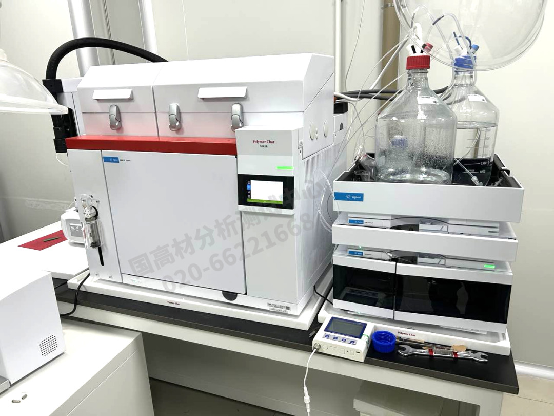

▲仪器名称:国高材分析测试中心高温GPC
分子量测试范围:1,000-100,000
流动相体系:DMF体系,三氯苯
流速范围:0.1-10.0mL
控制温度范围:30~220度
检测器:示差检测器
送样要求
>1 mg固体或液体。样品在室温或者加热条件下可溶解DMF,三氯苯中。无剧毒。
应用领域
适合所有的可溶高分子体系。尤其适用于聚烯烃如,聚乙烯,聚丙烯。聚酯等分子量及其分布宽度
常见适用标准
GB/T 21863-2008、GB/T 27843-2011
