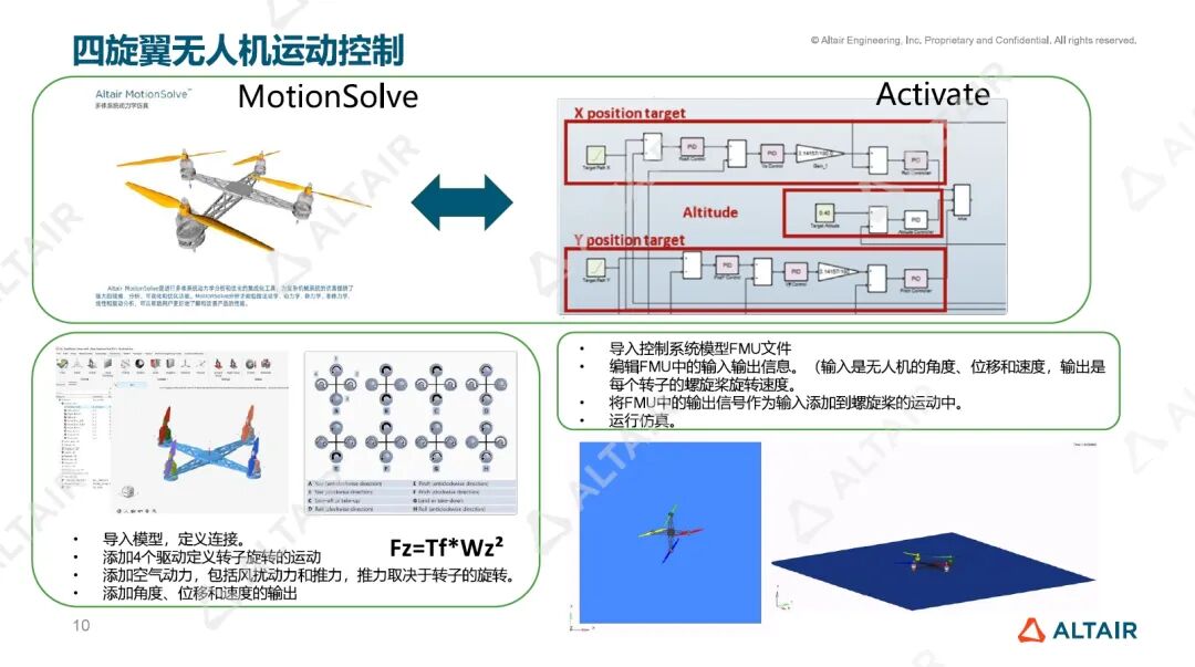

四旋翼无人机的运动控制
关于飞行器轨迹和姿态的控制,这里展示了一个简单的例子,用四旋翼无人机的运动控制来解释仿真中控制系统实现的过程,这个例子就是给定无人机目标飞行曲线,使用Altair MotionSolve多体动力学模块和Altair Activate系统控制模块进行机电一体化仿真来实现这个过程。
行业热点丨低空飞行eVTOL的关键技术与发展趋势的图4
首先在多体动力学软件里面建模,无人机有四个电机,定义四个电机的旋转,电机的旋转带动旋翼的转动,旋翼转动产生升力。升力的计算,我们可以调用流体软件去计算,当然也可以通过经验公式解耦处理,有了升力可以算出加速度、速度和位移,也就得到了无人机的姿态。
然后进行控制模块和多体模块的联合仿真,把目标飞行曲线输入控制模块,通过计算当下无人机的实时位置和目标曲线来计算出四个电机的转速,然后实现轨迹的控制。

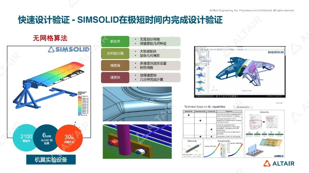

无网格快速设计仿真
结构在航空航天领域来说,结构不单称为结构,称之为结构强度,结构是结构设计,出结构设计图,然后由强度来做设计验证。传统流程就是结构出图强度验证,然后来回迭代直到它满足设计要求。
Altair SimSolid 软件其实是去减少该流程迭代所花费的时间,我们强调的是让结构设计师来做设计验证, SimSolid 一款结构工程师能够使用的一款非常简单易用的软件,功能强大,不需要画网格,不需要进行复杂的几何清理。
行业热点丨低空飞行eVTOL的关键技术与发展趋势的图5
通过SimSolid ,结构设计工程师直接把设计的原生几何格式导入到 SimSolid 进行工况分析,快速得到仿真结果,这个工作流程也在空客公司得到了高效的验证。
通过视频能看到 SimSolid 从导入模型开始只需要四分钟就能装配和求解出包含1600多零件的无人机的模态分析,大概三分钟完成静力工况的分析。

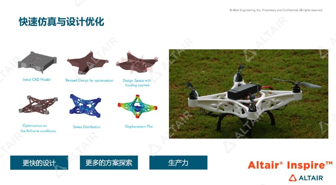

视频里展示的设计概念就是快速仿真与设计优化,快速仿真设计优化一般在设计流程的早期进行,从设计从一开始就考虑结构优化的设计思想,例如无人机的结构设计,从原始CAD输入,载荷和制造约束的引入,变形和应力的控制等,开展产品设计。借助仿真和优化实现更快的设计,更多的方案,提升设计生产力。

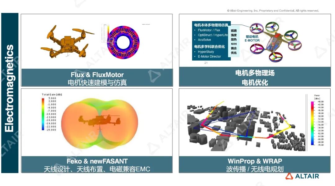

eVTOL 电磁应用
再来看电磁,电磁在eVTOL中主要是低频电机仿真,还有高频的天线和雷达的仿真应用。
对于电机相关的仿真分析,主要是电机电磁仿真、电机结构强度、电机NVH结构振动、电机热管理以及多物理场耦合等等。
高频电磁主要用来协助进行天线设计和布置,电磁EMC兼容,还有波的传播和无线电规划等。
行业热点丨低空飞行eVTOL的关键技术与发展趋势的图11
Altair高频电磁解决方案在航空航天领域有大量的应用,空客直升机公司借助Altair Feko快速高效的开发机载天线,通过对复合材料的电磁仿真,提高直升机通信系统的频率。
还有天线布局的应用,比如所展示的A380这种大型的固定翼飞机和这种小型旋翼无人机的应用,主要仿真内容包括天线布局、天线耦合、干扰分析和场强分布。
高频电磁应用还包括机载定向天线对地面覆盖,比如说eVTOL在城市或山地环境下飞行时,需要计算机载定向天线在不同的地形下对地面的覆盖,还有复杂场景下机载天线与地面系统天线的收发性能分析等等。

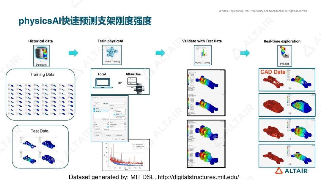

PhysicsAI 工作过程
结合这个航空支架刚度预测案例来详细说明PhysicsAI的工作过程。首先就是数据,例如已经开展了很多种方案的支架设计,相对应对应的已经拿到了很多仿真分析的结果,将这些历史数据中的一部分创建数据集加载到PhysicsAI进行机器学习训练,一部分用来进行PhysicsAI模型测试以验证训练得到的模型的准确性。预测结果的时候,只需要输入新的支架设计方案,PhysicsAI基于新的设计预测结果并显示云图。
PhysicsAI学科中立且不需要定义设计变量,尤其适用于极其耗费计算和时间资源的仿真,基本上在输入几何或有限元模型的同时就能得到预测的仿真结果。

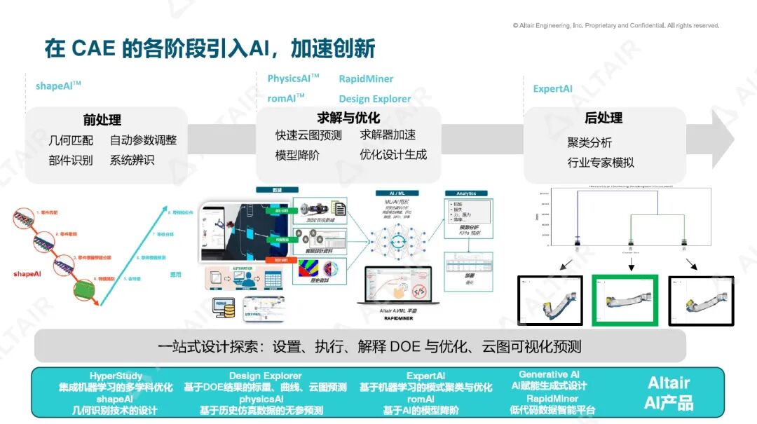

Altair在CAE仿真的各个阶段引入AI ,包括前处理shapeAI,可以自动识别重用零件,自动映射网格;求解及优化过程中的AI工具,比如刚才讲到的Rapidminder、PhysicsAI等;还有后处理AI工具,ExpertAI,它可以通过行业专家模式进行聚类分析。
