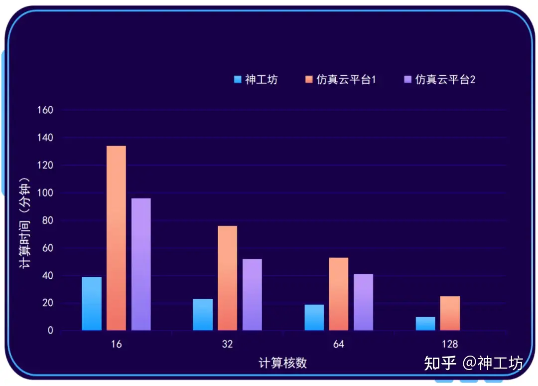

本次仿真并行规模分别选取了16核、32核、64核、128核(受限于另外两个平台无法进行跨节点并行,并行规模无法进一步扩大),我们在“神工坊”平台进行了256核等更大规模的并行计算,结果显示计算用时会进一步缩短。“神工坊”高性能工业仿真平台与其他几家仿真云平台的计算时间如下图所示,其中,由于仿真云平台2最高只能64核并行使用,故图表中无仿真云平台2并行规模为128核的结果。
SimForge 性能测试|Fluent旋转机械稳态分析的图8
可以发现,“神工坊”高性能工业仿真平台在进行稳态仿真分析时,表现出了绝对的速度优势。从16核到128核,其仿真计算速度都明显优于其他仿真云平台,且在相同并行核数下其仿真计算时间仅为其他仿真云平台的1/2不到,尤其是在64核并行时,其仿真计算时间更是只有仿真云平台1的1/3左右。我们以每个仿真云平台16核的计算时间为基本单位,计算各个平台的并行效率,结果如下图所示。我们可以发现“神工坊”高性能工业仿真平台的并行效率也是优于其他仿真云平台,且在每个核数下都保持着较高的并行效率。
