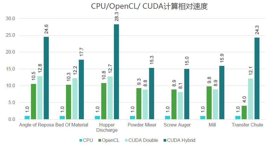

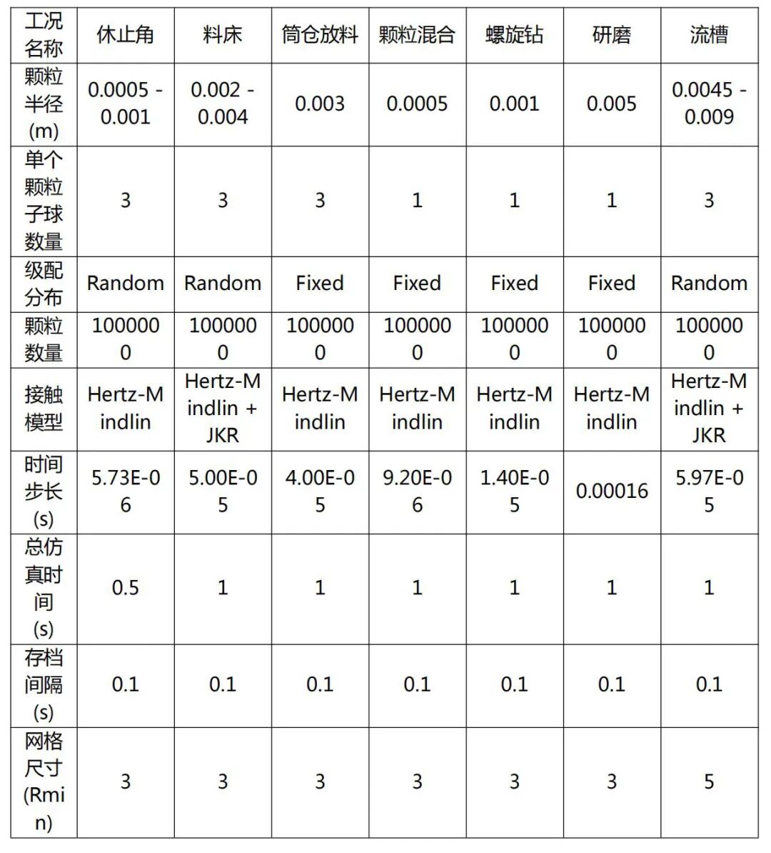

以下是不同工况的仿真、分别使用12线程CPU与GPU计算时,EDEM的计算速度。为Altair自测得到。可以发现,使用CUDA GPU计算可以最大程度提升EDEM的计算效率,相比CPU计算提速数十倍。
技术干货丨如何选用显卡 (GPU) 开展EDEM的计算?的图1
表1 计算工况
技术干货丨如何选用显卡 (GPU) 开展EDEM的计算?的图2
图1 EDEM CPU与GPU计算速度对比 (CPU为12线程)

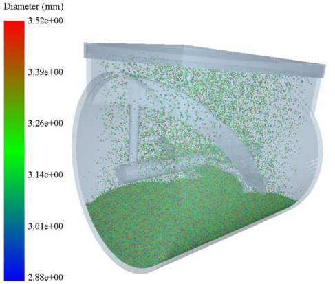

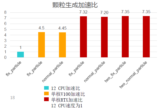

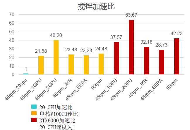

搅拌器模型,生成1,000,000颗粒,生成速度100,000/s,颗粒初始下落速度3m/s (图2)。以12线程CPU为基准计算速度,在颗粒生成计算过程中,单卡V100和单卡RTX ada 6000的加速比分别为4.5和7.2。而在颗粒搅拌计算过程中,使用双卡V100和双卡RTX ada 6000仿真,加速比相比单卡近乎加倍。双卡并行计算的效率几乎成倍增加。

(1) 仿真工况

(2) 颗粒生成加速比

(3) 颗粒搅拌加速比

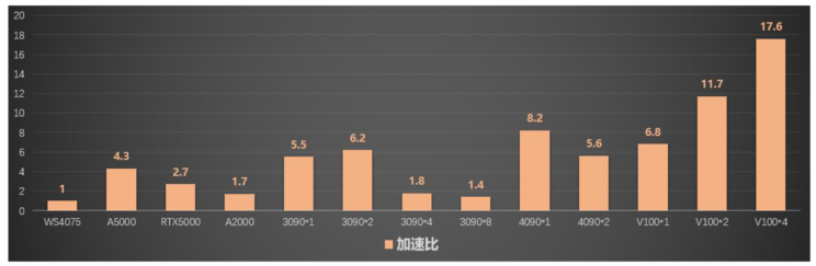

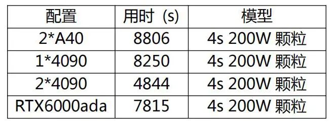

而关于Nvidia RTX 30-40系显卡的计算效率对比详见图3和表2。图3可用于选购显卡时参考。
技术干货丨如何选用显卡 (GPU) 开展EDEM的计算?的图6
表2 GPU显卡计算用时对比
技术干货丨如何选用显卡 (GPU) 开展EDEM的计算?的图7
图3 不同显卡 (包含多卡) 加速比对比 (以WS4075为基准)
