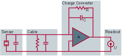

2.提高输出信号质量
诀窍与技巧 | 安装压电力传感器的5个规则的图2
电荷放大器图示
压电传感器的电荷输出通过电荷放大器可以直接输出等比例电压信号。压电传感器尤其适合动态测量, 也就是非零点相关测量。由压电测量链产生的漂移非常低,因此即使非常高的要求下,也不会影响测量精度。漂移会对电荷放大器产生影响。如果安装和连接正确的话,压电传感器自身不会显示出漂移。若采用石英作为传感器材料的话,测量链的最大漂移为 0.1 pC/s 或者 25 mN/s ;若采用镓磷酸盐作为材料,漂移最大为 13 mN/s。
为实现更低的漂移,需要注意以下两点:
1)与电荷放大器的磨合:在测量开始之前,电荷放大器必须运行至少一个小时。
2)连接的清洁:如果传感器和电荷放大器之间电缆的绝缘电阻过低,因为电荷会通过过低的电阻进行放电,测量链会出现漂移。为了保证压电测量链更低的漂移,插头和端子必须一直保持清洁。请注意不要用手接触开放的接触表面,因为这样会降低绝缘电阻。我们推荐使用保护帽 (随货提供) 只有当电荷放大器和传感器连接后,才能拧下。当连接被断开,保护帽需要重新再拧。压电力传感器和电荷放大器连接必须通过高质量的同轴电缆连接, 我们提供的电缆编号为 1-KAB143/3。如果电缆不能修理,必须进行替换。如果测量链一直通过电缆连接,传感器一直存储在保护帽中,通常不会出现接触表面污染的情况。

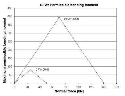

5.注意负载限制
诀窍与技巧 | 安装压电力传感器的5个规则的图3
在压电力传感器中,石英体直接位于力流中,测量体 (石英或 GaPO4) 决定着额定力的最大值。施加的弯矩可能会导致传感器过载,因为石英体会被单边强烈加载。最大机械应力通过由弯矩导致的应力以及被测量的轴向力的负载应力来进行估算。在任何环境下,都不得超过最大允许的表面压力。由于输出信号和额定量程无关,因此可以选择更高的额定力进行测量以避免过载。上图展示了最大可能的弯矩和过程力的关系。对于力垫圈最大的弯矩可以达到负载应力的 50% 。
如果弯矩由单边力产生,侧向力也能够降低最大值。由弯矩产生的测量误差非常低,因为石英单边的高应力可以通过另一边的低应力来进行补偿。如果力垫圈 (1-CFW/50kN)负载的弯矩为100 Nm, 这将产生 -2.3N 的输出信号。请参考产品数据表中的最大侧向力。
