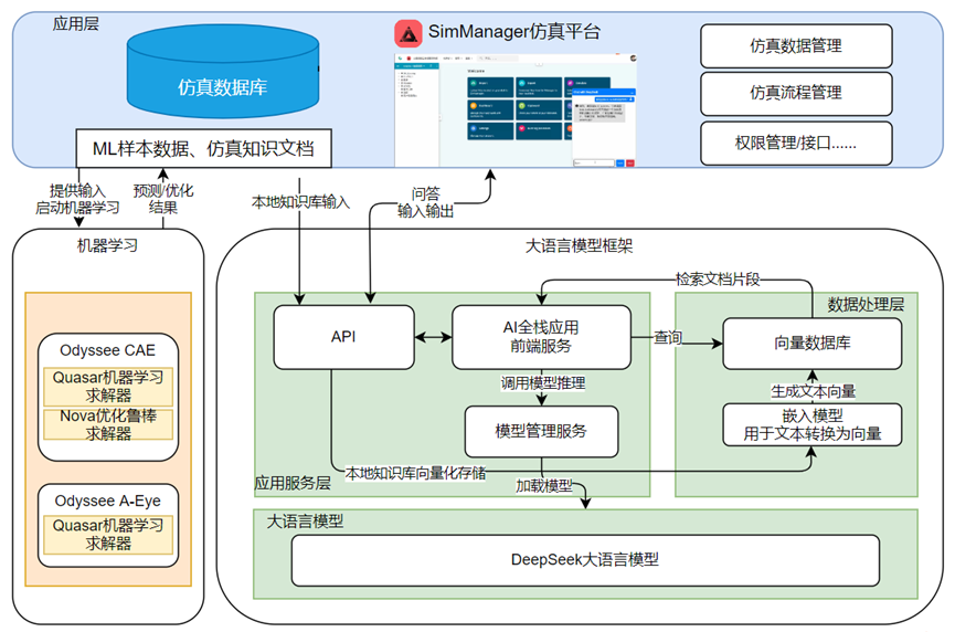

海克斯康融合DeepSeek大语言模型和机器学习的SimManager智能仿真平台方案集成架构如下:
图1 融合大语言模型和机器学习的SimManager智能仿真平台
该集成架构由以下三部分组成:
3.1 SimManager仿真平台
通过SimManager构建企业级涵盖各个学科仿真业务的统一的仿真数据和流程管理平台。平台可基于客户需求进行配置和开发,包括如下模块:
  • 仿真数据管理:各学科仿真数据的数据库构建、数据导航、数据版本管理和数据谱系、数据查询、对比等;
  • 仿真任务管理:定制化的分析任务模板,可批量分配分析任务以及分析任务线上审批;
  • 仿真流程管理:构建前处理、求解、后处理、仿真报告生成的仿真流程,集成工具软件和HPC系统;
  • 仿真知识库: 建立仿真规范、标准、模型、材料库等的知识库;
  • 权限和系统管理:分角色的权限管理和系统配置管理;
  • 外部系统集成接口:支持外部PLM、TDM、HPC等第三方系统集成。
在智能仿真平台方案中,SimManager定位为仿真工程师工作环境、以及提供机器学习和大语言模型的数据源:
  • 进行仿真数据和流程管理,提供仿真人员日常工作环境(如接受仿真任务、启动仿真工具进行前后处理和求解、仿真报告、任务审核、方案迭代、数据查询对比和追溯等);
  • 基于仿真评价目标值,对方案结果进行达标展示,协助仿真工程师方案迭代;
  • 仿真平台数据库提供机器学习建立降维模型的样本数据;
  • 仿真平台数据库提供大语言模型企业所属专业的仿真知识(项目文档、仿真报告、标准、规范等)。

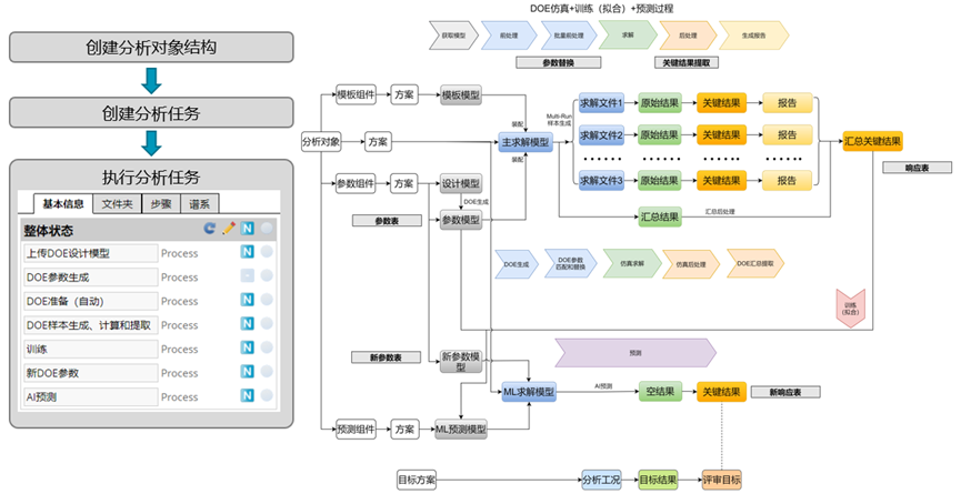

3.2 基于Odyssee的机器学习
机器学习Odyssee软件能利用样本数据输入进行新方案快速预测和方案优化。在智能仿真平台方案中,SimManager提供样本输入和流程管理,Odyssee提供机器学习功能,包括:
  • 生成DOE样本数据点;
  • 降维模型生成和新方案快速预测(秒级);
  • 方案快速优化;
  • 敏感输入参数识别等。
图 2 SimManager集成Odyssee进行机器学习

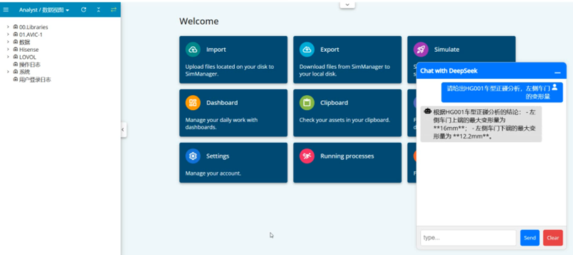

基于上述架构的进行了SimManager+DeepSeek+Odyssee的本地化集成部署。采用DeepSeek开源的大语言模型,并在本地部署文字向量化数据库,将本地(用户生产环境则对应SDM数据库)的仿真知识,进行向量化存入本地向量数据库,作为在仿真专业领域进行更精确回答的基础。

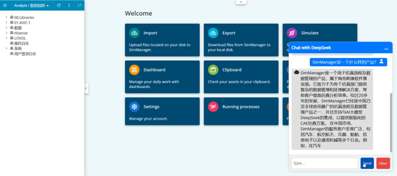

因原始的大语言模型未涵盖本地知识,在构建本地向量数据库前,针对相关问题不能给出准确的回答。在将相关数据和文档上传SimManager平台,同时进行向量化。当用户提问时,系统自动将带有提示词的上下文信息提供给大语言模型,能够给出准确的回答。如下图:
图 4 基于DeepSeek本地知识库的仿真平台问答场景(1)
图 5 基于DeepSeek本地知识库的仿真平台问答场景(2)
