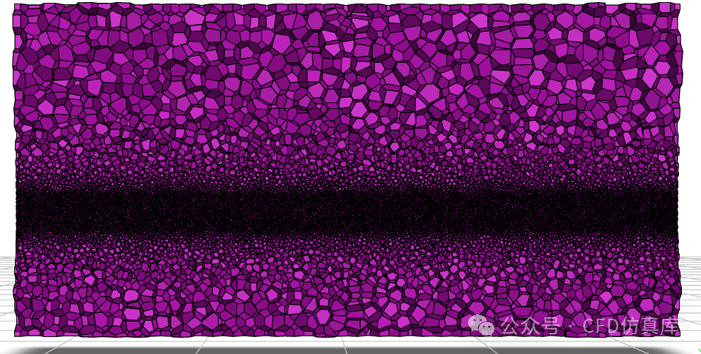

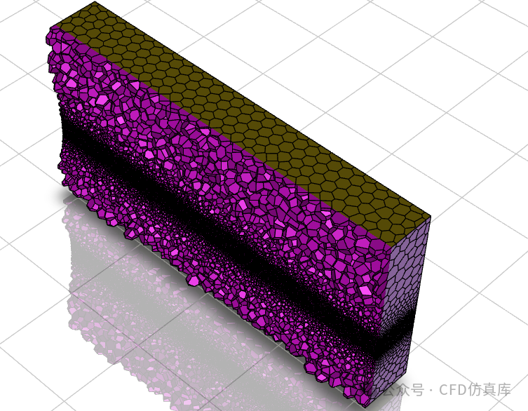

采用了Fluent meshing进行前处理,采用多面体的方法对体网格进行划分。
Fluent VOF波浪造波问题的图1
Fluent VOF波浪造波问题的图2

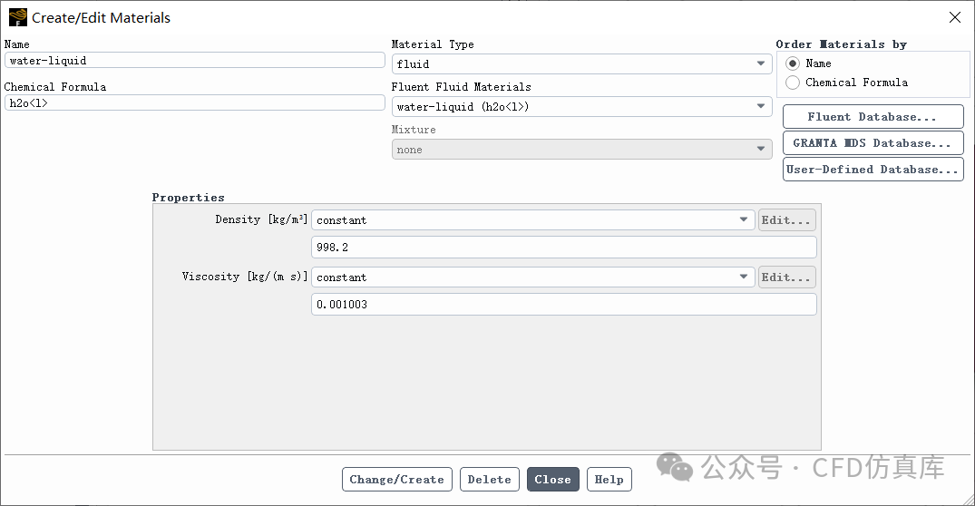

2.3 材料定义
此处添加材料为water作为海水。
Fluent VOF波浪造波问题的图4

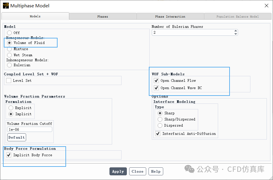

2.4 模型设置
采用k-w SST 湍流模型,并开启VOF多相流模型。VOF模型设置如下,开启open channel flow和open channel wave bc模型。
Fluent VOF波浪造波问题的图5

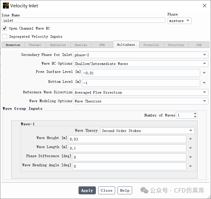

首先设置速度进口的相关参数,勾选Open Channel Wave BC。
Fluent VOF波浪造波问题的图7
根据模型具体尺寸,选择自由液面的高度与海底高度。并设置波浪的参数,浪高、浪宽与波浪模型。

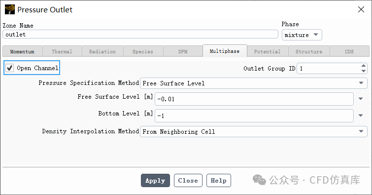

然后对出口条件进行设置,打开open channel,设置自由液面与海底高度。
Fluent VOF波浪造波问题的图9

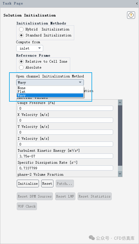

2.6 初始化设置
进行初始化设置,选择初始化的方法。
Fluent VOF波浪造波问题的图10
