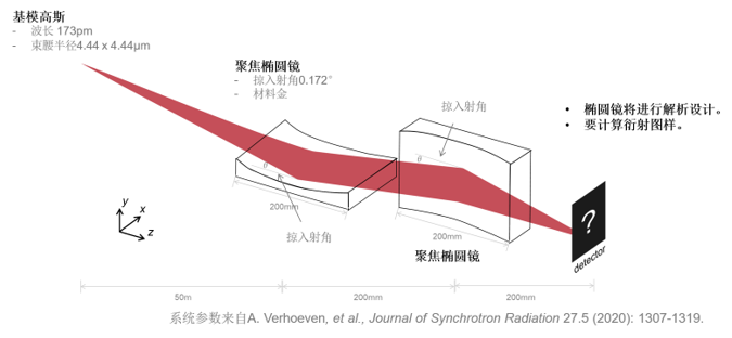

掠入射反射光学在x射线束线中得到了广泛的应用,特别是在Kirkpatrick-Baez椭圆镜系统中 [A. Verhoeven, et al., Journal of Synchrotron Radiation 27.5 (2020): 1307-1319]。使用两个物理上分离的椭圆镜聚焦光束的两个维度即可完成聚焦。系统可以将入射的X射线聚焦到纳米级的光斑尺寸。该系统在VirtualLab Fusion中构建,并对焦场进行了计算。

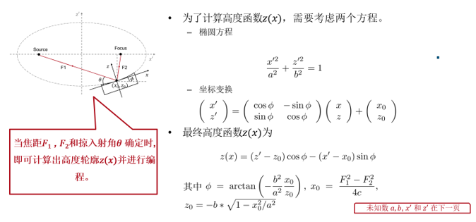

椭圆镜的解析设计
VirtualLab:用于X射线束的掠入射聚焦镜的图3

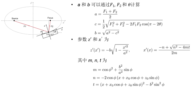

椭圆镜的解析设计
VirtualLab:用于X射线束的掠入射聚焦镜的图4

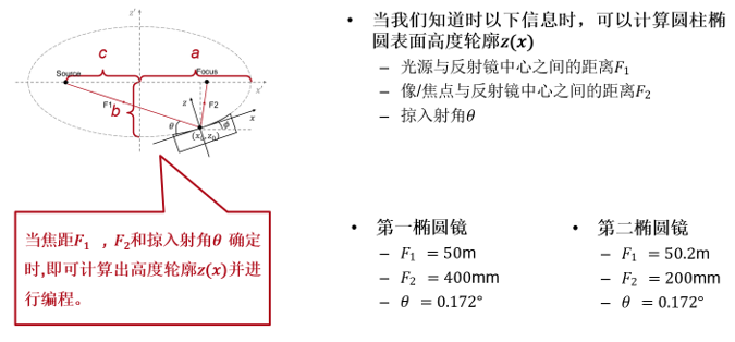

椭圆镜的解析设计

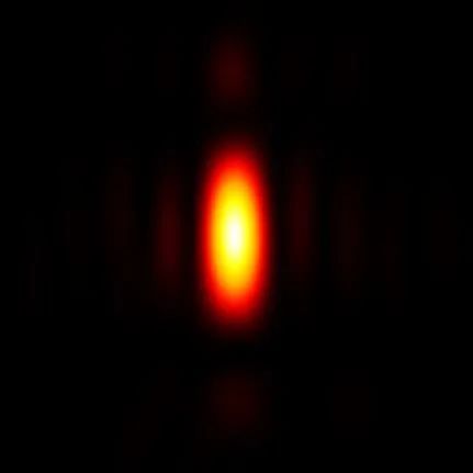

VirtualLab:用于X射线束的掠入射聚焦镜的图5

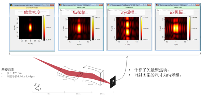

焦面的电场与能量密度

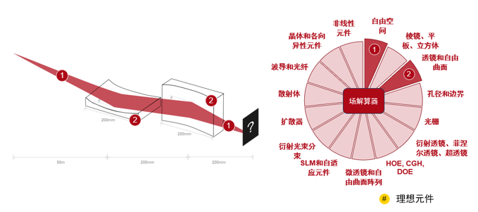

走进VirtualLab Fusion
VirtualLab:用于X射线束的掠入射聚焦镜的图7
VirtualLab Fusion中的工作流程
VirtualLab:用于X射线束的掠入射聚焦镜的图8
VirtualLab Fusion技术
